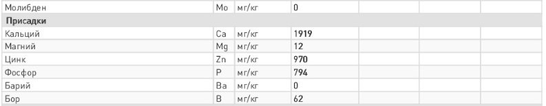

Вот Присадки с Ultra S 5W-30, вангую, что у 5W-40 их столько же:
3 часа назад, Палыч314 сказал:
Lofl, TOTAL Ineo MC3 5w-40, однозначно! Фосфора и цинка, как в маслах А3/В4.
Ну не знаю... Это масло - лучший результат из всех моих анализов за всё время, учитывая, что оно ходило с чипом, при бОльших нагрузках.
Спойлер
Я запросил паспорт на Ultra S - содержание присадок, то, что я выложил выше подтверждается.
То есть:
Цинк ~ 900 ppm
Фосфор ~ 750-800 ppm
Бор ~ 60
Изменено пользователем Texacoman
