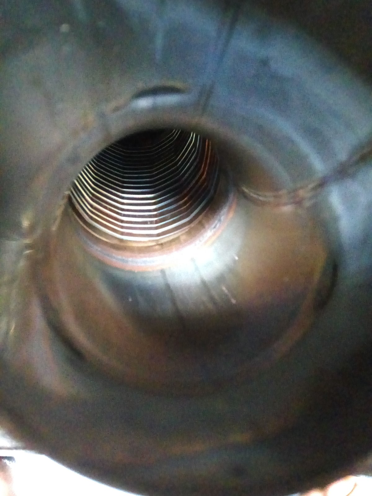

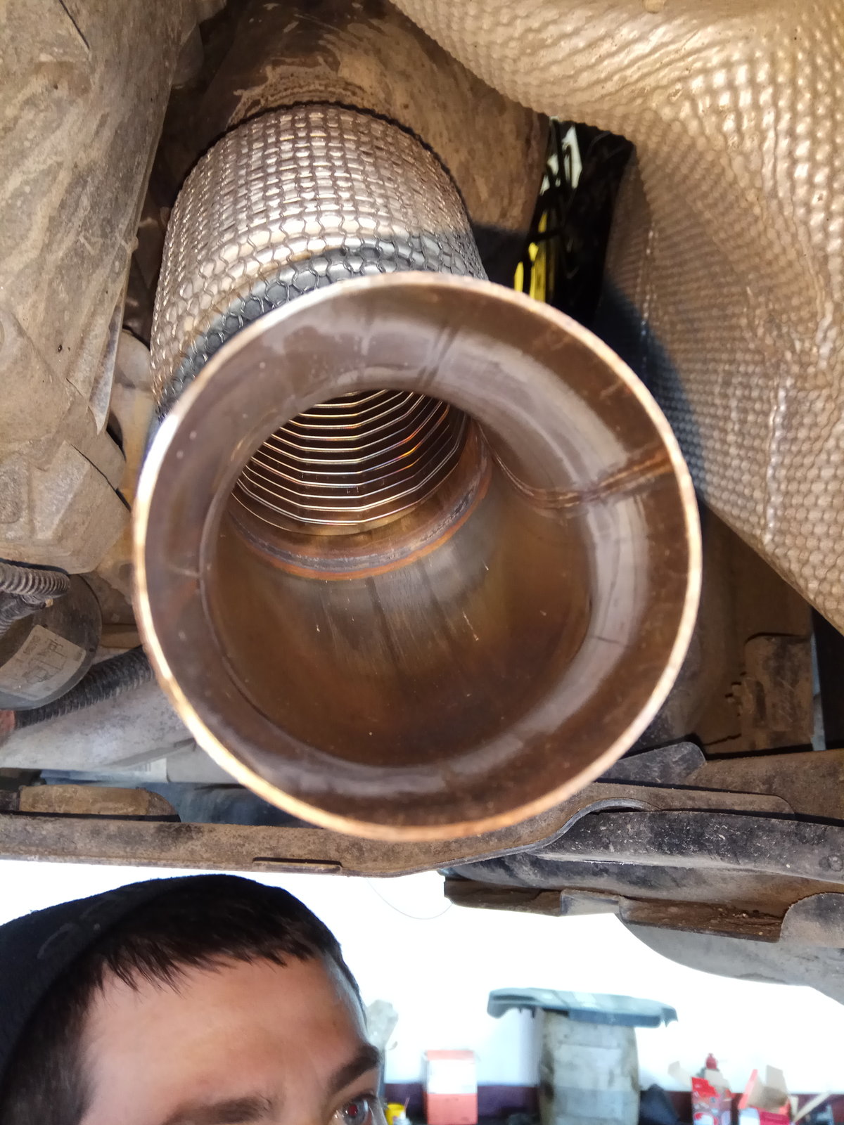

У меня разрыв шаблона) на бампере сажа, в сажевом пусто.
Ради интереса: вот фото n57 с пробегом в 70000км, вырезали сажевик,  сняли трубу - а там стерильно все.
  26.08.2019 в 19:38, fonserg сказал:
Раскрыть
Может и не пусто, может я ошибаюсь. По вашему он забит? Или его там уже нет :)
Я не специалист в этих вопросах.
