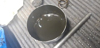

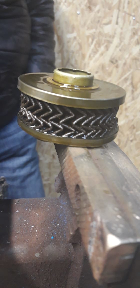

Да сделаем, но что это изменит, мне сильно кажется, что мы следующий заезд тысяч на 100 сделаем, фотки фильтра после 25 т.км. примерно есть, вот они, когда мы его поменяли и разобрали, то поняли, что были не правы, фильтр надо менять все равно тысяч через 10.

Ну по виду очень похоже на ситуацию с dydezzz и Дмитрием. Только мне показалось, что у dydezzz цвет более коричневый, чем чёрный.

ещё бы сменить фильтр на побольше...
Раскрыть
на фото оттенок может такой...
