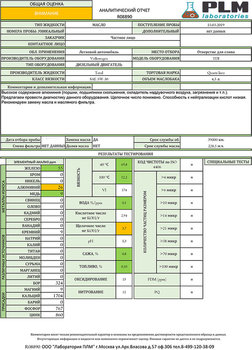

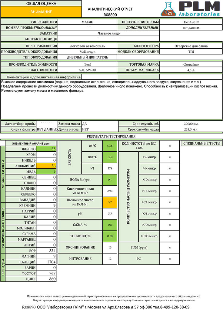

Total Quartz Ineo LongLife 5W-30 отработка на VW Tiguan CLJA после 8200км
Total Quartz Ineo LongLife 5W-30 отработка на VW Tiguan CLJA после 8200 км
Автомобиль: Volkswagen Tiguan 2.0TDI (CLJA)
Общий пробег на одометре: 39000.
Пробег на масле: 228 моточасов (190 движение, 38 ХХ).
Средняя скорость движения: 35.5 км/ч
Доливки масла: не доливалось
Присутствие отложений в двигателе: не проверялось
Автозапуск: нет.
Предпусковые подогревы: считанное число раз.
Период эксплуатации: январь-декабрь 2018
Срок эксплуатации: 11 месяцев.
Топливо: преимущественно Лукойл.
Режимы: Режим эксплуатации: Москва-область, поездки в соседние области
Фильтр масляный: Bosch
Фильтр воздушный: Bosch
Объем заливаемого масла: 4.3 литров
Отбор масла: слив с поддона в чистую бутылку при замене масла.
До этого было: Shell Helix Ultra ECT C2/C3
Примечание: Отработка отдавалась вместе с остатками в исходной канистре.
Результаты анализа свежего также прилагаются. "Свежее" и "отработка" - из одной канистры.
Свежее:                                                                       Отработка:

Ну отработка с V6 предыдущих поколений, если учесть кол-во цилиндров, - похожа по износу, а там есть конкретные косяки с износом валов, а с современными если сравнить - даже на V6 меньше металлов. Так что, ИМХО, металлы тут должны быть меньше. Ну и почему загущение пошло на таком маленьком пробеге? ИМХО, тут чета не то, возможно эксплуатация мотора жесткая (жегово на непрогретом моторе).

Спасибо за анализ. Я так понимаю это уже обновленное масло в новой упаковке где есть надпись ART?
Думал попробовать себе в новый диз. тиги, а этот анализ с прошлым диз мотором как-то сомнительно (к сожалению) из-за износа и отзывов что масло стало угорать...  может проблема анализа в данном случае кроется в маленьком картере - 4.3 литра всего на 2 литра, сейчас в новом дизеле меняю по 5.5 литра (больше только в коммерческом).
и я дизель Лукойла избегаю. Паспорта качества слабоваты и пахнет дизелек. Но не думаю, что Лукойл прям грязь льет и это убивало бы быстро масло

В настоящий момент я докатал следующую заливку этого же масла и планирую отнести на анализ по той же схеме: собранную отработку и остаток "свежего".
Как я понимаю, по "отработке" измеряемых параметров достаточно.
Стоит ли к анализу "нового", помимо ранее заказанного набора просить дополнительные тесты - скажем по испаряемости и по сульфатной зольности, чтобы анализ нового приложить в соответствующий раздел по анализам "свежего"?

Друзья, коллеги.
Требуются ваши мысли по следующей проблеме. Как известно, многие знания рождают многие печали.
Как я планировал, я сделал отработку сабжевого масла после очередного цикла смены.
Результаты оказались малость испорченными из-за присутствия в пробе "отработки" воды в количестве 0.3% Пересчитывая из относительных единиц в абсолютные, получается что в "отработке" могло содержаться от 0.9 -1.3 мл воды.
Возможные источники её появления: вода находилась в масляной системе каким-либо способом просочившись туда; вода каким-то образом попала при заборе пробы, проводившемся при ТО и сливе отработки; остатки воды находилась в таре (обычная ПЭТ-бутылка из-под воды), конденсат при хранении и перевозке пробы; косяк лабы.
Последняя причина, на неё я никак повлиять не могу, поэтому не особо интересна, образование конденсата в таре выглядит маловероятным (крышка плотно закрыта, сама бутылка была обернута в полиэтилен); один миллилитр воды в обычной полулитровой пластиковой бутылке будет достаточно большой каплей чтобы её не заметить в бутылке при просушке перед отдачей бутылки для забора пробы.
Больше всего беспокоит возможность того что это именно первый вариант - конденсат в масляной системе, каким-либо образом туда просочившийся.
Изменено пользователем nikulum
4 минуты назад, Палыч314 сказал:
nikulum, есть на руках результат анализа?
Да, конечно.
nikulum, масло из той же партии, что и анализ свежего?
50 минут назад, Палыч314 сказал:
Нет, партия совсем другая.
Для отработки есть анализ свежего, хранившегося в розничной канистре, все то время пока "отработка" работала в двигателе все свои моточасы.
Анализ "свежего" образца, а также вид канистры во вложении

nikulum, износ большой, переходите на новые масла 5w-40 с 511-ым допуском или на старые 5w-40 с допуском 505.01
