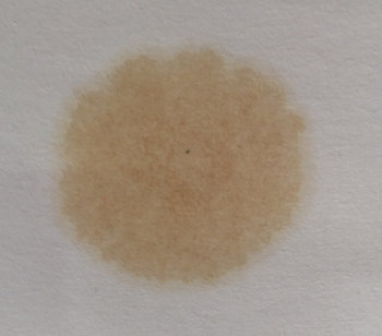

akatala 607 Опубликовано: 19 августа 2019 Поделиться Опубликовано: 19 августа 2019 1) Точное название масла: ENEOS Sustina 5W-30 (API SN/RC; ILSAC GF-5) 2) Марка авто(мотора): Toyota Highlander V6 3.5 2GR-FE 2013 АКПП 3) Общий пробег: 115 528 км 4) пробег на масле на момент взятия пробы: 13878 км из них трасса/город - 70%/30% 5) Сезон эксплуатации масла: 28 апреля 2019 года по 19 августа 2019 6) Моточасы: ~300мч 7) Израсходованное топливо: пропан - 2371л, АИ95 - 105л 8) Проба взята после трассы, сушилась 24 часа на кухне. 9) Объём заливаемого масла: 6,1л, доливка - нет. PS Масло уже слито и будет отправлено в лабу на анализ 2 Ссылка на сообщение
KotKamelot 2 097 Опубликовано: 20 августа 2019 Поделиться Опубликовано: 20 августа 2019 хм...так тут же масло умерло, не? Странно..300 мтч на газу и такая капля Ссылка на сообщение
akatala 607 Опубликовано: 20 августа 2019 Автор Поделиться Опубликовано: 20 августа 2019 2 hours ago, KotKamelot said: хм...так тут же масло умерло, не? Странно..300 мтч на газу и такая капля Скорее всего. ILSAC обычно не живет более 250 мч. В любом случае масло уехало в лабу на анализ. По результатам будет видно, но возможно я не верно сделал капельную пробу Ссылка на сообщение
akatala 607 Опубликовано: 2 сентября 2019 Автор Поделиться Опубликовано: 2 сентября 2019 Тест отработки - 1 Ссылка на сообщение
