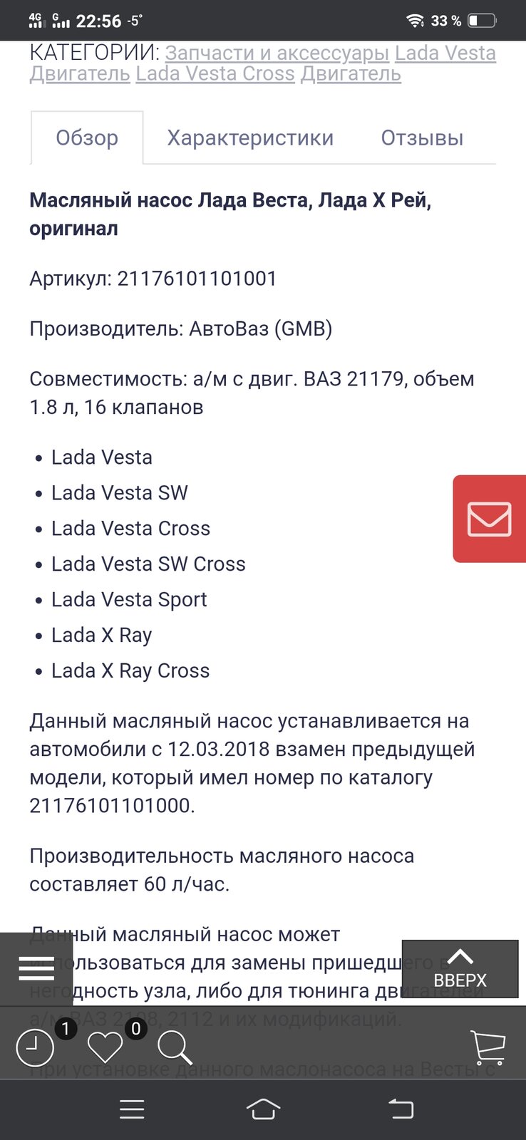

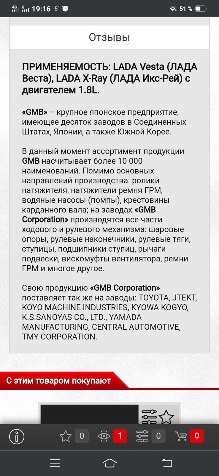

4 минуты назад, Paulson сказал:
При чём тут корейцы?
Насос корейский
21 минуту назад, Максим Л. сказал:
Насос корейский
Откуда знаешь?
3 минуты назад, Paulson сказал:
Откуда знаешь?
Это не секретная информация.
3 минуты назад, Максим Л. сказал:
Но я спросил, откуда ты знаешь, конкретно - а не про секретность и где узнать :)
Ё маё Гугл отключили.
А корейские маслянные насосы, по крайней мере на 2,0л G4NA моторах, как раз страдают зависанием редукционного клапана. Точнее, страдали, до последнего времени, сейчас вроде бы довели до ума

И - на скриншоте не указано, что эта продукция поставляется именно на конвейер ВАЗ, а не как афтермаркет
Paulson непонятен посыл,в Автодок по ориге артикул посмотрите,такая же фигня,ну или звякните на горячую линию ВАЗ (у меня лично вообще сомнений нет)

11 минут назад, Максим Л. сказал:
Чего непонятного - спросил, откуда конкретно инфа - документ, сайт, ссылка и тп
Уже неинтересно...
12 минут назад, Максим Л. сказал:
Если двигатель1,8 - ВАЗ-21179 - то маслонасос Lada 21120-1011010-01
Отнюдь. Артикул 21176-1011010-01
Paulson и вот каким боком тут АвтоВАЗ,типа АвтоВАЗ сделал,а в скобочках кто сделал на самом деле
