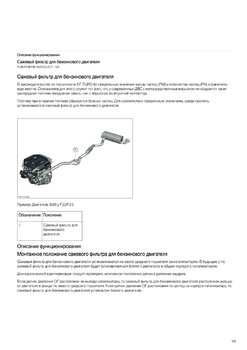

Сажевый фильтр для бензинового двигателя
В законодательстве по токсичности ОГ EURO 6c предельные значения массы частиц (PM) и количества частиц (PN) ограничены еще жестче. Основанием для этого служит тот факт, что у современных ДВС с непосредственным впрыском не создается такая однородная топливо-воздушная смесь, как с впрыском во впускной коллектор. Поэтому при сгорании топлива образуется больше частиц. Для соответствия предельным значениям, среди прочего, устанавливается сажевый фильтр для бензинового двигателя.
Обзор:
Обозначение
Пояснение
1
Сажевый фильтр для бензинового двигателя устанавливается на месте среднего глушителя за катализатором. В будущем у т/с сажевый фильтр для бензинового двигателя будет устанавливаться ближе к двигателю в общем корпусе с катализатором.
Направление установки:
Обозначение
Пояснение
A
Сажевый фильтр для бензинового двигателя ближе к двигателю в катализаторе
B
Сажевый фильтр для бензинового двигателя дальше от двигателя на месте среднего глушителя
1
Поток отработавших газов
2
Точка соединения датчика давления ОГ
3
4
Катализатор
Для однозначной идентификации следует проверить монтажное положение датчика давления наддува. Если датчик давления ОГ расположен на выходе катализатора, то сажевый фильтр для бензинового двигателя расположен дальше от двигателя в днище т/с вместо среднего глушителя. Если датчик давления ОГ расположен по центру на корпусе катализатора, то сажевый фильтр для бензинового двигателя установлен ближе к двигателю.

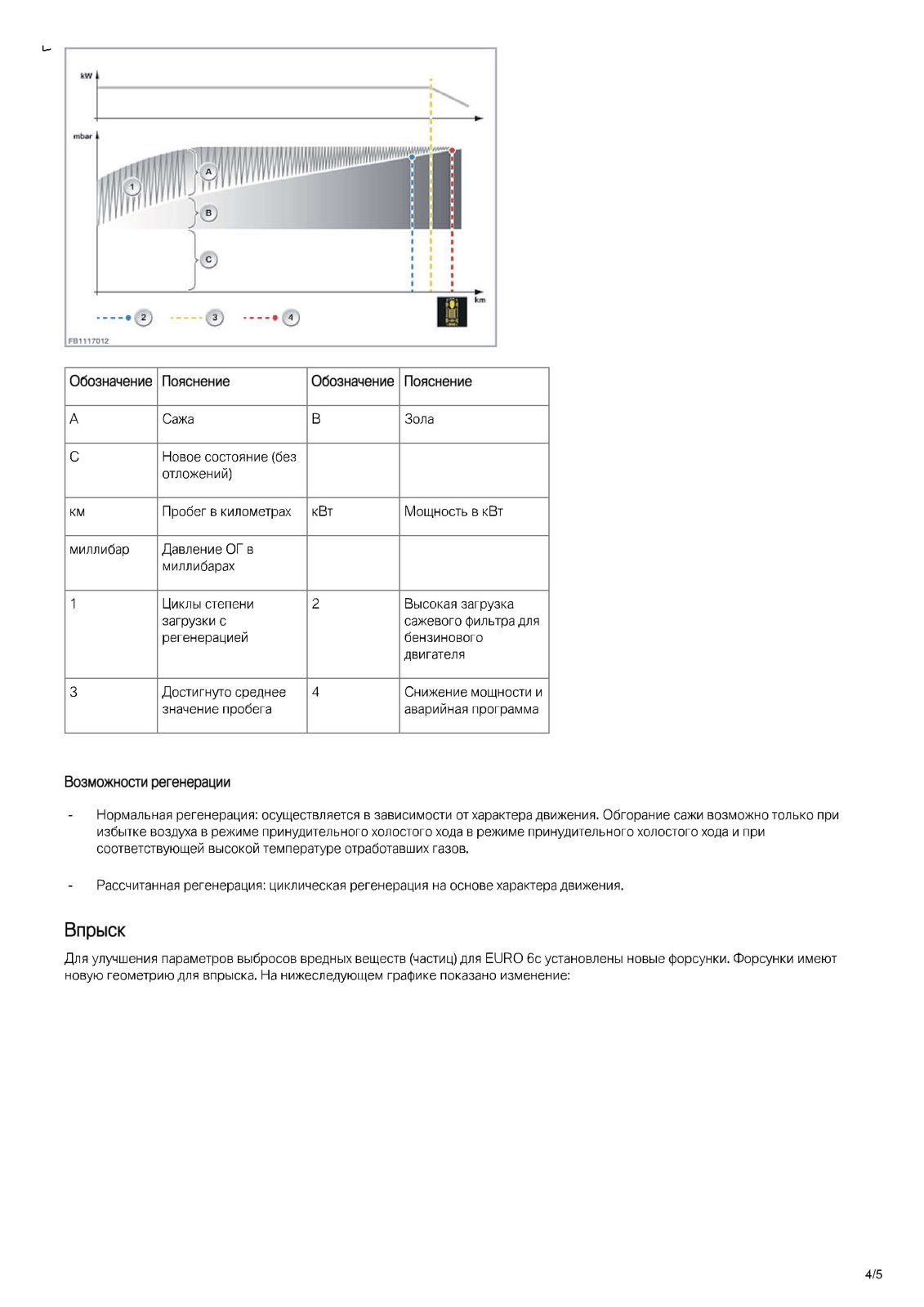

Монтажное положение сажевого фильтра для бензинового двигателя ближе к двигателю способствует регенерации (обгорание сажи), поскольку проще достигаются необходимые для этого температуры ОГ.
Датчик противодавления отработавших газов:
Обозначение
Пояснение
1
Датчик давления ОГ
2
Измерительный элемент давления окружающей среды
3
Измерительный элемент перед сажевым фильтром для бензинового двигателя
4
3-полюсный разъем
В бензиновом двигателе по сравнению с дизельным двигателем перепад давлений не измеряется до и после микрофильтра. Вместо этого датчик давления ОГ в бензиновом двигателе измеряет давление ОГ перед сажевым фильтром для бензинового двигателя и давление окружающей среды.
Цифровая электронная система управления двигателем (DME) по сигналам от датчика давления наддува и по другим сигналам (например, воздушной массы) рассчитывает поток отработавших газов. На основе потока отработавших газов в сочетании с измеренным давлением окружающей среды рассчитывается значение давления ОГ после сажевого фильтра для бензинового двигателя. Рассчитанный перепад давлений до и после сажевого фильтра для бензинового двигателя сообщает о степени загрузки сажевого фильтра для бензинового двигателя. цифровая электронная система управления двигателем (DME) активирует регенерацию при превышении допустимой степени загрузки.
Сигнальная лампа токсичности отработавших газов
Сигнальная лампа токсичности отработавших газов в некоторых странах обозначается как "Check Engine Light".
Активизация в статусах неисправности
Сигнальная лампа токсичности отработавших газов активизируется, когда неисправность, относящиеся к отработанным газам, распознается в двух следующих друг за другом циклах. Соответствующий код неисправности BMW содержит подробность о неисправности "Неисправность в настоящий момент активизирует сигнальную лампу". После устранения неисправности запись в ЗУ неисправностей сохраняется еще в течение 40 циклов движения. Сигнальная лампа токсичности отработавших газов деактивизируется, когда неисправность больше не возникает в трех следующих друг за другом циклах движения. В этом случае соответствующий код неисправности BMW меняет подробные данные о неисправности на "Неисправность в настоящий момент не активизирует сигнальную лампу".
Активизация без статуса неисправности
В ниже перечисленных статусах также активен индикатор неисправностей. Но эти статусы не отображают статус неисправности. Поэтому поиск неисправности в этих статусах не нужен.
Во время предпусковой проверки, то есть на несколько секунд сразу после активизации готовности к езде.
Когда включен только контакт 15 без готовности к езде или без запущенного двигателя.
