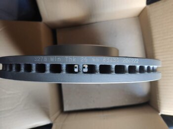

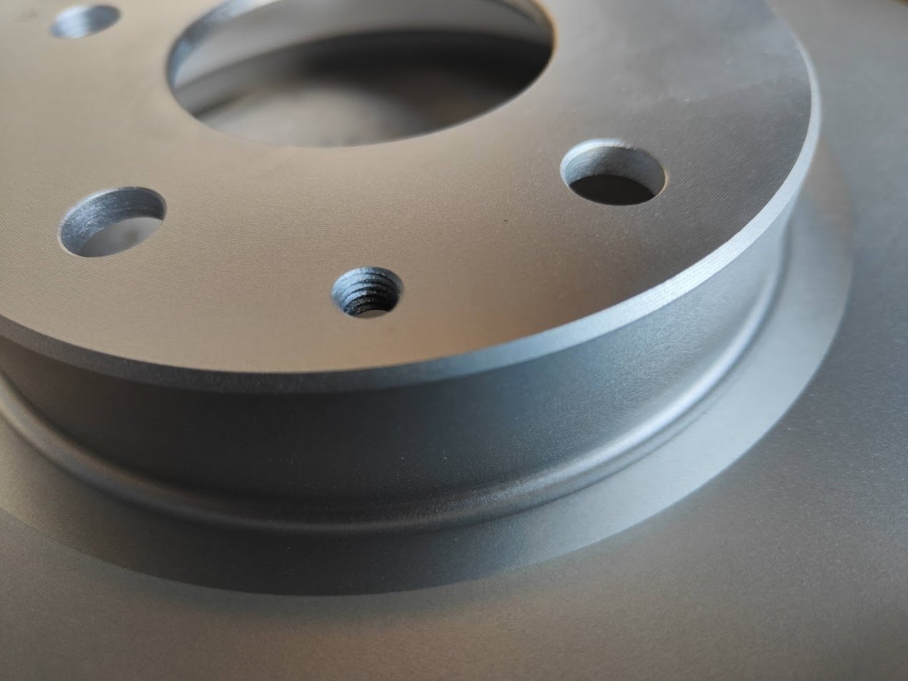

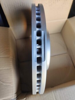

shevrick 2 112 Опубликовано: 16 октября 2022 Поделиться Опубликовано: 16 октября 2022 Были приобретены на пробу для Mazda CX-5 KE передние тормозные диски NK 313278 по демократичной цене. Роторы с покрытием и балансировкой, без указания места производства. Примечательно то, что номер омологации ECE R90 совпадает с аналогичной продукцией от FTE Automotive Group (Valeo Group / drive train and brake system applications) 2 Ссылка на сообщение
Pulser 2 744 Опубликовано: 5 декабря 2022 Поделиться Опубликовано: 5 декабря 2022 16.10.2022 в 13:26, shevrick сказал: Были приобретены Раскрыть Установлены уже? Как себя ведут? Ссылка на сообщение
shevrick 2 112 Опубликовано: 5 декабря 2022 Поделиться Опубликовано: 5 декабря 2022 05.12.2022 в 06:06, Pulser сказал: Установлены уже? Как себя ведут? Раскрыть Пока еще ожидают установки, нет срочности в замене Отчет обязательно появится (NK+Icer) Ссылка на сообщение
Pulser 2 744 Опубликовано: 5 декабря 2022 Поделиться Опубликовано: 5 декабря 2022 shevrick а собсно, можно положиться и купить, нормальная продукция? Ссылка на сообщение
shevrick 2 112 Опубликовано: 5 декабря 2022 Поделиться Опубликовано: 5 декабря 2022 05.12.2022 в 10:13, Pulser сказал: shevrick а собсно, можно положиться и купить, нормальная продукция? Раскрыть С роторами от NK у меня мало опыта, не могу пока рекомендовать, решил на себе попробовать, обязательно дам обратную связь 1 Ссылка на сообщение
