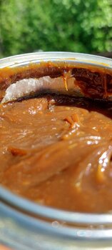

Я смысла, в ваших ответах на мои посты, не вижу. С начала вы пишете, что я перегрел смазку АМС слишком сильно, оставив её на солнце при 27С, потом пишете что так эту смазку перегреть невозможно. То учите меня как бензином разводить её, хотя я пишу что она и так тёплая слишком текучая и на тёплых вертикальных поверхностях не держится. Оправляете в ГОСТ, где ничего про разведение и бензин не сказано. Моё мнение, что вы продаван, который мечется по площадкам и вам лень вникать в суть предыдущего общения.
Изменено пользователем мотозак
У вас похоже не та АМС-3!) Не течет она не с вертикальных не с горизонтальным поверхностей "головой в низ" обработано всё вокруг радиатора, передние крылья внутри, местами под капотом и сам капот, изнутри и не каких проблем полтора года. про остальную наружку я молчу, не смыло полностью даже со шляпок саморезов на подкрылках, не пескоструем от колёс не керхером, на мойках. А обработан УАЗик которой периодически выезжает в грязь и керхером потом грязь приходится сбивать в упор, так и смазке достается тоже в упор.
20230612_163657.thumb.jpg.6b1f57e1a8f347474e6f0b7187dbd38e.jpg20230612_163151.thumb.jpg.2d82fb202c3382822bf09bb5b0473f99.jpg
Обратите внимание на левую фотографию, съехала со стенки банки и не оставила следа.
