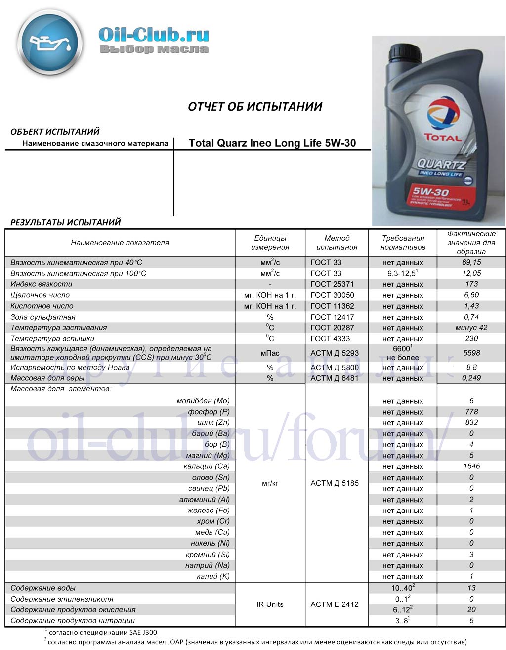

Total Quartz Ineo Long Life 5w30 - кардинально новый пакет. вот старый анализ, а вот новый этого года

в 2016 году ещё не было Mobil1 ESP 5w30 (была Formula на PAO + эстеры), там просто сокращённое название, сейчас ESP на GTL
