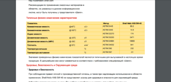

Нашел тут TDS на новый API SN Plus. Похоже я тут зря грешил на Кристалл, который измерил температуру застывания -50С.
Сравните параметры....
Тогда вариантов нет, это GTL базовые масла. Гидрокрекинг с такой температурой застывания, при этой густой вязкости, вспышке, исключен...
3 часа назад, torcon сказал:
