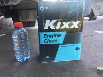

Kixx Engine Clean промывочное масло свежее
А чего тут комментировать? Данная жидкость сделана для избавления от несливаемого остатка. Она ничего не моет.
У меня слилось просто чернющее после 20 минут холостого хода, а свежее прозрачное :)

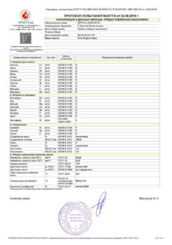

Зольность впечатляет
Получается это просто чистое базовое масло?

akatala А чем оно пахло?
не помню. заеду как-нибудь в гараж понюхаю :)
пахнет оно просто моторным маслом без резких запахов
В 02.09.2019 в 12:44, smold сказал:
Коллеги,прокомментируйте пжлста анализ!!!
Нечего тут комментировать,  непонятная жидкость,  кальция вообще по нулям, ZDDP нет! я бы  такое использовал как смывку масла и не более!
