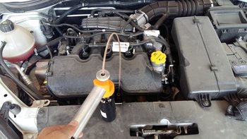

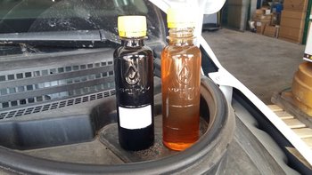

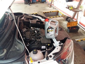

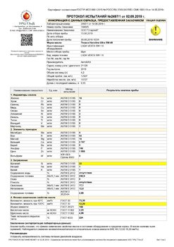

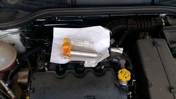

Популярное сообщение Texacoman 2 632 Опубликовано: 3 сентября 2019 Популярное сообщение Поделиться Опубликовано: 3 сентября 2019 (изменено) Texaco Havoline Ultra 5W-40 на LADA VESTA SW 1,6 после 10727км Масло: Texaco Havoline Ultra 5W-40 Автомобиль: LADA VESTA SW, 2019 г.в., 1,6 л, 106 л.с., модель двигателя – 21129. Общий пробег на одометре: - 12507 км Пробег на масле этом: - 10727км Моточасы: - 289,16 Израсходованное топливо: - 949,9 Доливки масла: - 0,150-0,200 л - «на глазок» ГРМ: ремень Период эксплуатации: май 2019 – август 2019 Срок эксплуатации: ~ Топливо: АИ-95 Лукойл Режимы в км: город/трасса – 30/70 Режимы в моточасах: город/трасса – 50/50 Средняя скорость по БК: - 37 км/ч Средний расход по БК: - 8,8 л Фильтр масляный: MANN&HUMMEL (W914/2) Фильтр воздушный: - заводской (не смотрел) Марка антифриза: - заводской (не знаю) Объем заливаемого масла: ~4,2л Отбор масла: - через щуп, специальным насосом. Отбор масла проходил с горячего или холодного двигателя?: - с горячего Что было до этого масла: Роснефть 5W-30, заводская заливка Периоды смены: 1775 - 12507 км - Texaco Havoline Ultra 5W-40 Промывка промывочным маслом: нет Присадки: нет Протокол испытаний (лаборатория УРЦ ТЭ и Д): Паспорта на масло (канистры 4л и 1л): Спойлер Капельная проба: Спойлер Дневник: Спойлер на доливку 165 мл не обращайте внимания - это я компенсировал взятие пробы. Заливка / взятие пробы (фото): Спойлер Цвет масла: 4000 км - стало видно на щупе - цвет осветлённого яблочного сока. 6400 км - ещё темнее - карамель. Дальше на щупе особо не видно было изменений, темнело по чуть-чуть. Во время слива в массе цвет тёмный. На щупе по-прежнему - цвет жжёного сахара. Расход масла: Как такового расхода нет. Уровень всегда "МАХ". Но один раз долил 150-200мл. По дневнику видно - не проверял уровень 1,5 недели и потом раз - нет 3мм на щупе. Долил и снова "МАХ" постоянно. В то время было много трассы, была жара, по городу ездил резко, на пониженной. Может из-за этого. 2 проба на этом масле: Возьму сегодня - пробег 14500+. Посмотрим что там. Изменено 3 сентября 2019 пользователем Texacoman 13 Ссылка на сообщение
