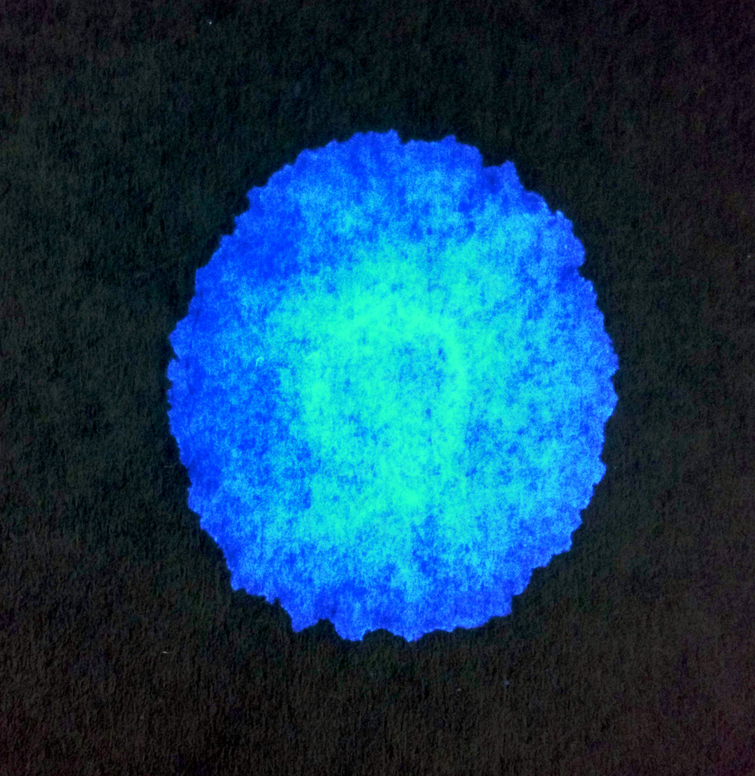

Texacoman 2 637 Опубликовано: 5 сентября 2019 Поделиться Опубликовано: 5 сентября 2019 1. Texaco Havoline Ultra 5W-40 2. ВАЗ 21129 3. 14520 км 4. 12740 км 5. Трасса / город ~60/40 (в км), ~50/50 (в м/ч) 6. 338,27 м/ч 7. АИ-95 Лукойл - 1120,10 литров 8. Проба сушилась ~30 часов в офисе. 9. 4,2 литра / 0,3 литра. За 2000 км до этого: Ссылка на сообщение

Урфин 453 Опубликовано: 6 сентября 2019 Поделиться Опубликовано: 6 сентября 2019 Texacoman , а какой объем масла для анализа откачали и соответственно свежего залили? Капля лучше просто выглядит, чем прошлая... Ссылка на сообщение
LoneWolf_SPb 144 Опубликовано: 6 сентября 2019 Поделиться Опубликовано: 6 сентября 2019 Не нравится мне эта капля. Масло, похоже, давно умерло и сейчас активно раскладывает гуталин по закоулкам. P.S. А все капли складывать в одну тему религия не позволяет или рекламный отдел Техасо? Ссылка на сообщение
Texacoman 2 637 Опубликовано: 6 сентября 2019 Автор Поделиться Опубликовано: 6 сентября 2019 06.09.2019 в 10:27, Урфин сказал: Texacoman , а какой объем масла для анализа откачали и соответственно свежего залили? Капля лучше просто выглядит, чем прошлая... Раскрыть 165мл. Капля через двое суток "выдержки" чуть изменилась )) - стала ближе к первой. Ссылка на сообщение

LoneWolf_SPb 144 Опубликовано: 6 сентября 2019 Поделиться Опубликовано: 6 сентября 2019 06.09.2019 в 13:28, Texacoman сказал: Тему можно только в течение суток редактировать. Раскрыть И сообщения туда добавлять? Ссылка на сообщение

Texacoman 2 637 Опубликовано: 6 сентября 2019 Автор Поделиться Опубликовано: 6 сентября 2019 (изменено) 06.09.2019 в 15:36, LoneWolf_SPb сказал: Т.е. скоро весь раздел будет забит вашими каплями одного масла с одной машины? Раскрыть Почему вы так решили? Эти капли являются частью испытаний, к каждой капле будет прилагаться лабораторный протокол, если вам не интересно не смотрите. Думаю тем, кто капли изучает будет интересно соотнести увиденное тут с протоколом. Изменено 6 сентября 2019 пользователем Texacoman Ссылка на сообщение
Texacoman 2 637 Опубликовано: 7 сентября 2019 Автор Поделиться Опубликовано: 7 сентября 2019 (изменено) 06.09.2019 в 10:27, Урфин сказал: Texacoman , а какой объем масла для анализа откачали и соответственно свежего залили? Капля лучше просто выглядит, чем прошлая... Раскрыть Вот, кстати, как капля выглядела через два дня: всего через сутки капля выглядела более размытой и однородной, без окружности в центре. Изменено 7 сентября 2019 пользователем Texacoman Ссылка на сообщение
Skif_tlt 11 446 Опубликовано: 7 сентября 2019 Поделиться Опубликовано: 7 сентября 2019 07.09.2019 в 02:46, Texacoman сказал: Вот, кстати, как капля выглядела через два дня: всего через сутки капля выглядела более размытой и однородной, без окружности в центре. Раскрыть я так понимаю ядро распалось, а это значит масло труп Ссылка на сообщение
Texacoman 2 637 Опубликовано: 7 сентября 2019 Автор Поделиться Опубликовано: 7 сентября 2019 07.09.2019 в 03:50, Skif_tlt сказал: я так понимаю ядро распалось, а это значит масло труп Раскрыть Я бы сказал, что масло приближается к завершению своего эксплуатационного цикла На самом деле - не факт, посмотрим. В прошлый раз было пол окружности, видимо от того, что нёс каплю по улице и её сдуло на один бок. Так-то сама по себе она есть, окружность эта. Я её от первой особо и отличить не могу, а там всё более-менее было, живое. Ссылка на сообщение
prv21 5 288 Опубликовано: 7 сентября 2019 Поделиться Опубликовано: 7 сентября 2019 Капля реально странная, нет ореола свежего масла по края совсем, может оно реально уже мертво? Ссылка на сообщение
Skif_tlt 11 446 Опубликовано: 7 сентября 2019 Поделиться Опубликовано: 7 сентября 2019 07.09.2019 в 04:52, prv21 сказал: нет ореола свежего масла по края совсем Раскрыть а должен быть? 338 м/ч и тонна топлива Ссылка на сообщение
