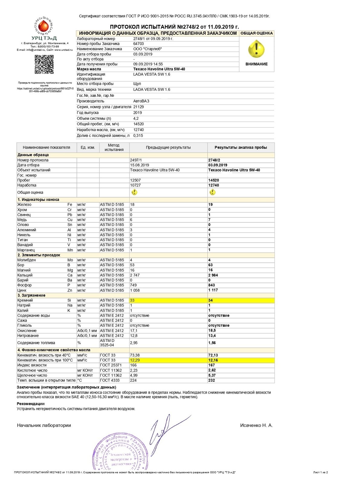

Популярное сообщение Texacoman 2 632 Опубликовано: 11 сентября 2019 Популярное сообщение Поделиться Опубликовано: 11 сентября 2019 Texaco Havoline Ultra 5W-40 на LADA VESTA SW 1,6. на 12740 км (2 проба) Масло: Texaco Havoline Ultra 5W-40 Автомобиль: LADA VESTA SW, 2019 г.в., 1,6 л, 106 л.с., модель двигателя – 21129. Общий пробег на одометре: 14520 км Пробег на масле этом: 12740 км Моточасы: 338,27 Израсходованное топливо: 1120,10 л Доливки масла: 0,150-0,200 л - «на глазок» + 165мл компенсация 1-й пробы. ГРМ: ремень Период эксплуатации: май 2019 – сентябрь 2019 Срок эксплуатации: ~ Топливо: АИ-95 Лукойл Режимы в км: город/трасса – 30/70 Режимы в моточасах: город/трасса – 50/50 Средняя скорость по БК: 38км/ч Средний расход по БК: 8,7 л Фильтр масляный: MANN&HUMMEL (W914/2) Фильтр воздушный: заводской (не смотрел) Марка антифриза: заводской (не знаю) Объем заливаемого масла: ~4,2л Отбор масла: через щуп, специальным насосом. Отбор масла проходил с горячего или холодного двигателя?: с горячего Что было до этого масла: Роснефть 5W-30, заводская заливка Периоды смены:1775 - 14520 км - Texaco Havoline Ultra 5W-40 Промывка промывочным маслом: нет Присадки: нет Капельная проба 2: Спойлер Дневник 2: Спойлер Наблюдение по доливке: Доливок было две: - первый раз ~150 мл на 4591 км, когда заметил, что на щупе масло ниже метки "MAX"; - второй раз - 165 мл - компенсация объёма взятого на пробу. По первой доливке, после смены уже масла возникла такая мысль: я неделю не мог со свежим маслом разглядеть уровень на щупе, пока хоть сколько-то не потемнело масло - может и не было того загадочного "угара", может я просто заметил, что уровень ниже максимума? Склоняюсь к этой мысли, потому, что до и после уровень стоял на месте "железно". Обсуждение первой пробы и прочие подробности здесь: Спойлер 7 Ссылка на сообщение
Skif_tlt 11 434 Опубликовано: 11 сентября 2019 Поделиться Опубликовано: 11 сентября 2019 Это что так 165 мл масла освежило пакет, вспышку и щелочное? Ссылка на сообщение
Skif_tlt 11 434 Опубликовано: 11 сентября 2019 Поделиться Опубликовано: 11 сентября 2019 Топлива в 2 раза меньше, вязкость все равно просела Ссылка на сообщение
Texacoman 2 632 Опубликовано: 11 сентября 2019 Автор Поделиться Опубликовано: 11 сентября 2019 15 минут назад, Skif_tlt сказал: Это что так 165 мл масла освежило пакет, вспышку и щелочное? Да, лаба накинула процентов по 10 )) - будто литрушку ухнул. 14 минут назад, Skif_tlt сказал: Топлива в 2 раза меньше, вязкость все равно просела Ну там такие "копейки", что скорее можно говорить, что она осталась прежней. Там же 0,1 сСт Ссылка на сообщение
Skif_tlt 11 434 Опубликовано: 11 сентября 2019 Поделиться Опубликовано: 11 сентября 2019 5 минут назад, Texacoman сказал: Ну там такие "копейки", что скорее можно говорить, что она осталась прежней. Там же 0,1 сСт Ну я имел в виду, что вязкость не стала выше Ссылка на сообщение
Евген48 28 993 Опубликовано: 11 сентября 2019 Поделиться Опубликовано: 11 сентября 2019 Первый зафиксированный случай, когда Автоваз творит чудеса Ссылка на сообщение
Skif_tlt 11 434 Опубликовано: 11 сентября 2019 Поделиться Опубликовано: 11 сентября 2019 11 минут назад, Евген 48 сказал: Первый зафиксированный случай, когда Автоваз творит чудеса Ты о чем? Ссылка на сообщение
batov_071 1 094 Опубликовано: 12 сентября 2019 Поделиться Опубликовано: 12 сентября 2019 14 часов назад, Skif_tlt сказал: Это что так 165 мл масла освежило пакет, вспышку и щелочное? Очень странно это выглядит, не правда-ли? Ссылка на сообщение
Skif_tlt 11 434 Опубликовано: 12 сентября 2019 Поделиться Опубликовано: 12 сентября 2019 43 минуты назад, batov_071 сказал: Очень странно это выглядит, не правда-ли? я тут по литру доливал))) Ссылка на сообщение
