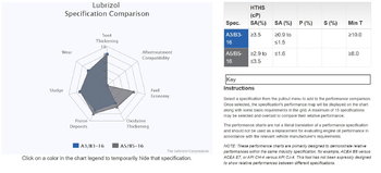

Чем (кроме экозаморочек типа меньшего на полтора процента расхода, что на дизеле вовсе не заметно) отличаются A3/B4 от A5/B5.
Есть ли смысл, для долговечности двигателя переходить на A3/B4 (5W30/5W40), c теоретически лучшими показателями высокотемпературной вязкости масла?

Pavel_NSK cпасибо, конечно, но я понимаю теоретически, чем отличается вязкость.
A3/B4 hths 3.5, A5/B5 - 2.9 вроде.
Cтало быть, в моем понимании, a3b4 более стабильно при высоких температурах.

Да, конечно
Кроме того, указанное масло на ПАО (примерно 50%), это добавляет ему стабильности при высоких температурах.
0W это только зимние характеристики, более лучшая прокачиваемость и прокручиваемость.
30 это горячая вязкость масла.
Масло совсем не вода, оно более вязкое (КВ40, КВ100), чем 5W-30 ACEA A5/B5 или даже 10W-30 классификации ILSAC.

Volvo рекомендует в эти моторы 0W-30 ACEA A5/B5 (КВ100 до 10,0), обсуждаемое масло на 1 шаг более вязкое, я бы другие пока не рассматривал.
