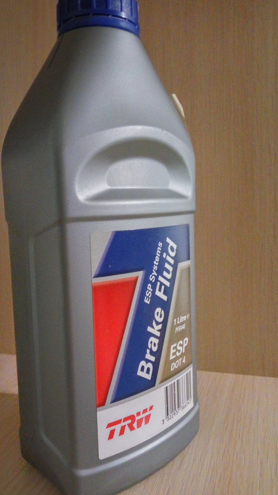

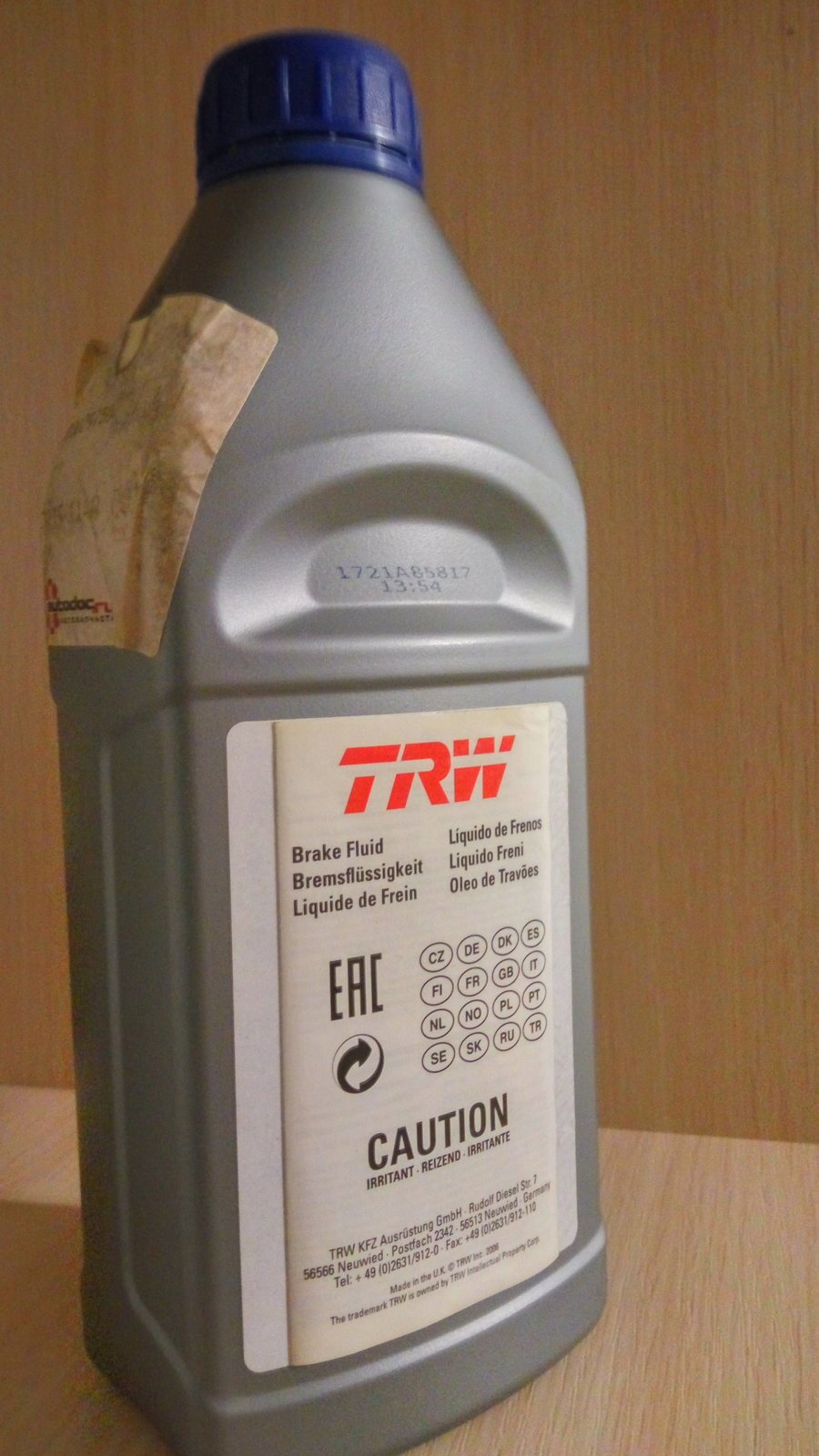

XaXaL 63 Опубликовано: 27 февраля 2020 Поделиться Опубликовано: 27 февраля 2020 (изменено) А кто-нибудь сталкивался с информацией о подделках TRW Dot4 Esp (PFB440)? А то купил 4 литрушки, а наклейки на них видно, что плохо наклеены. Терзают смутные подозрения... Изменено 27 февраля 2020 пользователем XaXaL Ссылка на сообщение

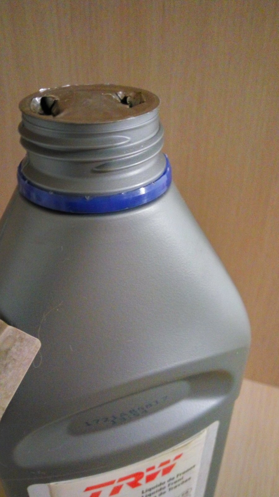

McFerkel 73 Опубликовано: 27 февраля 2020 Поделиться Опубликовано: 27 февраля 2020 XaXaL Посмотрите, там фольга должна быть под крышкой; неплохая степень защиты вроде считается. Фотки своей банки прикручиваю, жидкость менял где-то год назад (метель была, как щас помню), ц-ку вскрывал не я (сервисмэны), грамм 100 после замены осталось (вместо вэдэшки винты зл...учие на торм. дисках откручивать). Сличайте тасскать, что там у Вас не так. У мну наклейки вроде ровные, сзади брошюра какая-то наклеена (не вскрывал): 3 Ссылка на сообщение
SL1 5 133 Опубликовано: 27 февраля 2020 Поделиться Опубликовано: 27 февраля 2020 (изменено) 27.02.2020 в 15:13, XaXaL сказал: А кто-нибудь сталкивался с информацией о подделках TRW Dot4 Esp (PFB440)? А то купил 4 литрушки, а наклейки на них видно, что плохо наклеены. Терзают смутные подозрения... Изменено 51 минута назад пользователем XaXaL Раскрыть Навряд ли их будут подделывать. Там задняя наклейка по-моему книжкой идет. Фольга есть, цвет янтарный. Все приклеено аккуратно. Изменено 27 февраля 2020 пользователем SL1 1 Ссылка на сообщение
McFerkel 73 Опубликовано: 27 февраля 2020 Поделиться Опубликовано: 27 февраля 2020 Про подделки не слышал ничего 1 Ссылка на сообщение
XaXaL 63 Опубликовано: 27 февраля 2020 Поделиться Опубликовано: 27 февраля 2020 McFerkel У меня сейчас такая же тормозная жидкость залита. Вот решил сменить в этом году. Старой бутылки не осталось к сожалению вот и задал вопрос, т.к. такие "нескладушки" с наклейками в глаза бросаются. Пробку еле открутил у одной литрушки. Под крышкой пломба присутствует. SL1, McFerkel спасибо за информацию. Ссылка на сообщение

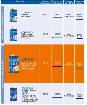

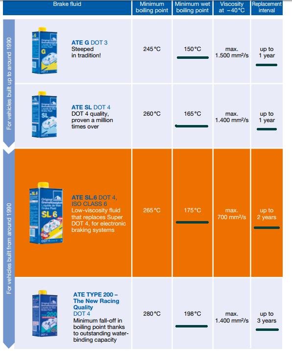

McFerkel 73 Опубликовано: 29 февраля 2020 Поделиться Опубликовано: 29 февраля 2020 teanovod83 ATE DOT4 TYP200 Точка кипения: Влажная / Сухая 198 гр / 280 гр. Но это только если за деньгами вопрос не стоит (т.к. дорогая с-ка). Знать бы еще, кто для ATE её разливает, может подешевле взять удалось бы. Ссылка на сообщение
teanovod83 455 Опубликовано: 29 февраля 2020 Поделиться Опубликовано: 29 февраля 2020 29.02.2020 в 07:39, McFerkel сказал: teanovod83 ATE DOT4 TYP200 Точка кипения: Влажная / Сухая 198 гр / 280 гр. Но это только если за деньгами вопрос не стоит (т.к. дорогая с-ка). Знать бы еще, кто для ATE её разливает, может подешевле взять удалось бы. Раскрыть А я засматривался на Bosch dot4 hp... Ссылка на сообщение
Screwdriver78 2 484 Опубликовано: 1 марта 2020 Поделиться Опубликовано: 1 марта 2020 29.02.2020 в 07:39, McFerkel сказал: teanovod83 ATE DOT4 TYP200 Точка кипения: Влажная / Сухая 198 гр / 280 гр. Но это только если за деньгами вопрос не стоит (т.к. дорогая с-ка). Знать бы еще, кто для ATE её разливает, может подешевле взять удалось бы. Раскрыть Зато у нее вязкость на холодную 1400, и по вязкости она в десятке худших. Так что не панацея. 29.02.2020 в 21:11, teanovod83 сказал: А я засматривался на Bosch dot4 hp... Раскрыть В соседней теме есть сравнительные таблицы по параметрам, можно ВЫБРАТЬ ОСМЫСЛЕННО. Ссылка на сообщение
McFerkel 73 Опубликовано: 1 марта 2020 Поделиться Опубликовано: 1 марта 2020 (изменено) 29.02.2020 в 21:11, teanovod83 сказал: А я засматривался на Bosch dot4 hp... Раскрыть Да почему бы и нет в общем-то... Только как я понимаю параметры кипения этой жидкости не очень-то и известны (точнее, известны не только лишь всем); из описания автодока известно лишь, что она маловязкая (700 мм2/сек), а этот параметр Вам (с учетом региона Вашего проживания) и не важен особо (если конечно в Салехард или Нерюнгри на своей зимой не катаетесь). Этот параметр больше для регионов , где -35 С и ниже зимой регулярно случаются. Я как не специалист в этой области ещё одну странную особенность заметил, просматривая сводные таблицы тут по тормозным жидкостям: все ТЖ класса DOT4, демонстрирующие "выдающиеся" (выше 180 С) результаты по показателю "влажного" кипения (тому, который случится на 2 или 3 году эксплуатации жидкости), можно назвать "густыми" (вязкими при -40 С). Кстати, в теме по сводным таблицам ТЖ под спойлером указаны таблицы т.н. "спортивных" тормозных жидкостей (где помимо характеристик кипения еще и быстродействие системы, "отклик" на педаль очень важное значение имеют); так вот они тоже в подавляющем большинстве своем "густые" (вязкие). Там (в таблицах) правда далеко не по всем жижам вязкость на холодную указана, могут быть и исключения, я это понимаю. Но это все ИМХО, можно и Бош, конечно. Изменено 2 марта 2020 пользователем McFerkel Ашипки Ссылка на сообщение
