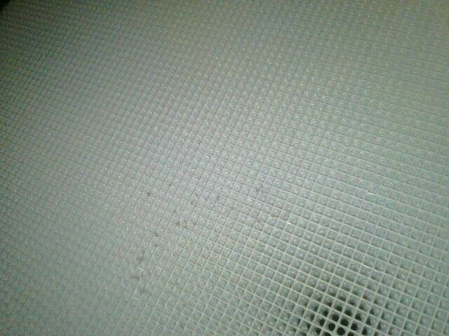

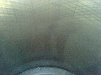

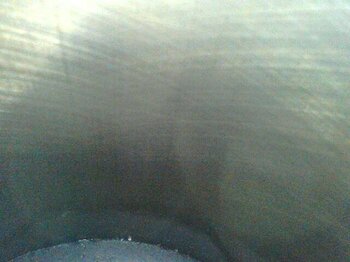

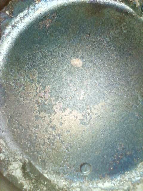

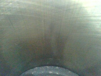

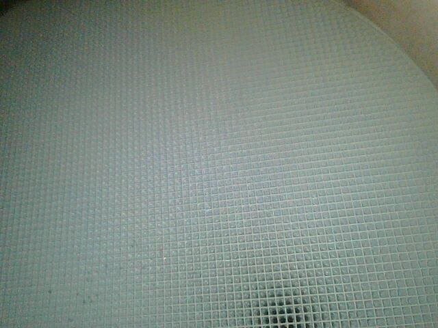

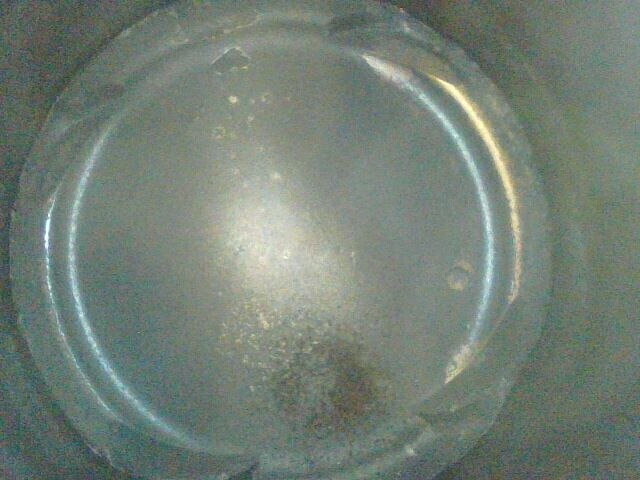

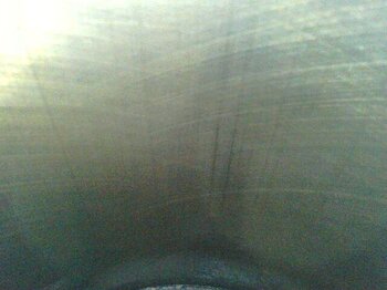

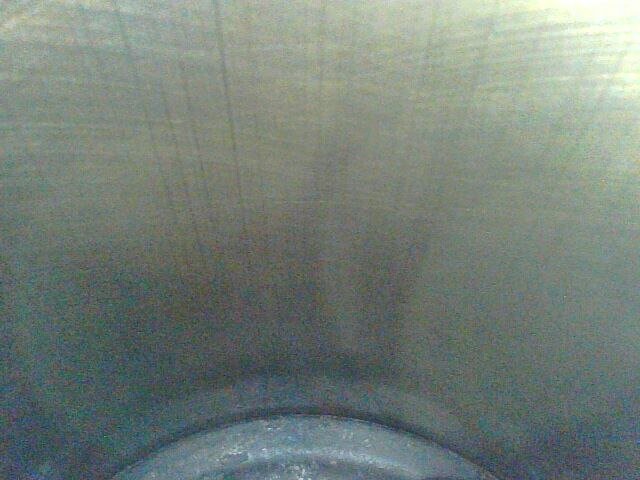

CraZy ToSser 70 Опубликовано: 27 августа 2023 Поделиться Опубликовано: 27 августа 2023 (изменено) Всех, приветствую! Сегодня был на эндоскопии у дилера. По осмотру цилиндров и ката все пристойно, видео не записывали, сделали фотки поршней и стенок цилиндров (передней и задней). Качество фото не очень, видно настройки на скрин 640×480 слабоваты т.к. при осмотре изображение было более качественное и детальное. Поршни кстати чистые, на фото почему то они выглядят темными. Натиры в цилиндрах незначительные, видны только полоски от колец, как я понимаю. Изменено 28 августа 2023 пользователем CraZy ToSser 2 Ссылка на сообщение
VV"351 4 305 Опубликовано: 27 августа 2023 Автор Поделиться Опубликовано: 27 августа 2023 27.08.2023 в 19:09, CraZy ToSser сказал: Всех, приветсвую! Сегодня был на эндоскопии у дилера. По осмотру цилиндров и ката все пристойно, видео не записывали, сделали фотки поршней и стенок цилиндров (передней и задней). Качество фото не очень, видно настройки на скрин 640×480 слабоваты т.к. при осмотре изображение было более качественное и детальное. Поршни кстати чистые, на фото почему то они выглядят темными. Натиры в цилиндрах незначительные, видны только полоски от колец, как я понимаю. Раскрыть Поршни почище моих, есть такое. Мой мотор 3 года очищал поршни от сильного нагара, появившегося не понятно по какой причине. На стенках цилиндров натиры не только от колец, по сторонам юбок поршней плотность полос повышена, пока не критично. На мой выпуклый военно-морской глаз, мне видится, что у меня полосит поменьше. Если балуешься вязкостью сае20, пожалуй, лучше завязывать, даже зимой в Воронежских краях это не к чему. Ссылка на сообщение
CraZy ToSser 70 Опубликовано: 28 августа 2023 Поделиться Опубликовано: 28 августа 2023 VV"351 0w-20 SHU заливал на 1-м ТО в зиму, когда дилер еще лил SHU AM-L 5W-30 с допуском C3. Потом они стали заливать SHU 5W-30 AF (A5/B5), а в межсервисную замену я заливал Mobil 1 x 1 5W-30. И вот сейчас 11 тыс. проехал на Sintec 5W-30 (Ilsac GF-5 и А5/B5). Так что в основном пробег на 30-х. 20-ки Kixx у меня припасены в дальнейшем)), будем пробовать. Ссылка на сообщение
VV"351 4 305 Опубликовано: 28 августа 2023 Автор Поделиться Опубликовано: 28 августа 2023 28.08.2023 в 03:25, CraZy ToSser сказал: VV"351 0w-20 SHU заливал на 1-м ТО в зиму, когда дилер еще лил SHU AM-L 5W-30 с допуском C3. Потом они стали заливать SHU 5W-30 AF (A5/B5), а в межсервисную замену я заливал Mobil 1 x 1 5W-30. И вот сейчас 11 тыс. проехал на Sintec 5W-30 (Ilsac GF-5 и А5/B5). Так что в основном пробег на 30-х. 20-ки Kixx у меня припасены в дальнейшем)), будем пробовать. Раскрыть А я вот категорически принципую против 20-к в эти недомоторы, стоит делать ставку на что-то среднее между водой и супер смазкой, наверное лучше всего зайдут 5-30 ILSAC GF-5(6), либо на крайняк, 5-30 А3/В4 по их минимальной нижней границе вязкости, и чтобы зольность была не высокая. Положительные примеры и на 5-30 А3 с хорошей ресурсностью мне известны не по наслышке, главное не укатывать его, 200 м\ч и на слив. Главное, чтобы мотор его принял, не доставал повышением шумности работы, это уже от бренда масла может зависеть. Ссылка на сообщение
