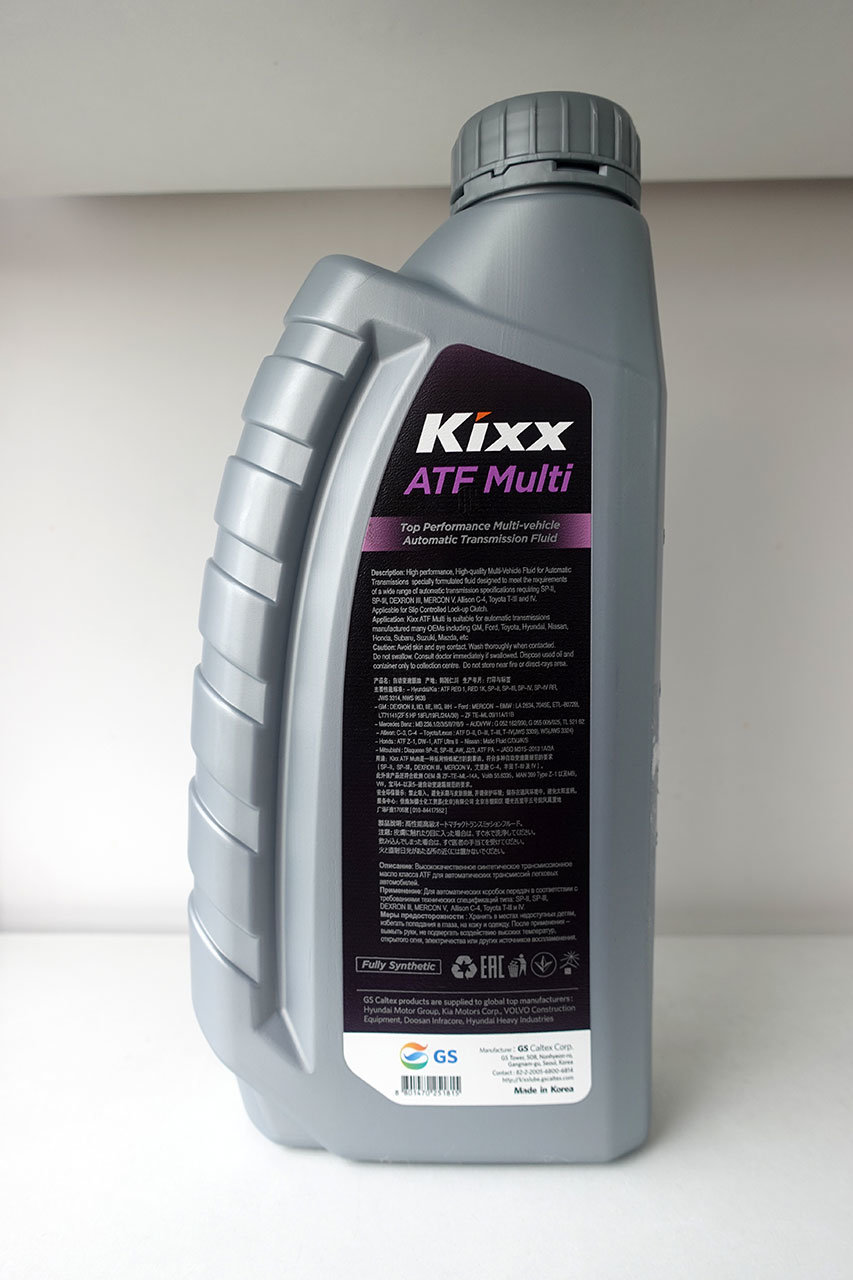

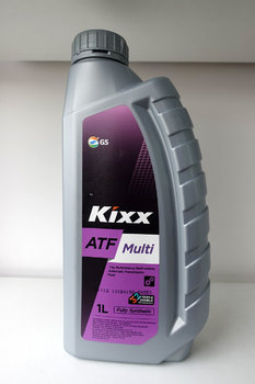

Неплохое бюджетное масло, но это далеко не аналог Toyota WS и HYUNDAI/KIA SP-IV - стандартам не соответствует, себе бы лить не стал.
Из описания на офсайте: "Kixx ATF Multi – специально разработана для автоматических коробок передач в соответствии с требованиями технических спецификаций: SP-II, SP-III, DEXRON III, MERCON V, Allison C-4, Toyota T-III и IV. Соответствует техническим требованиям европейских производителей, таких как ZF-TE-ML-14A, Voith 55.6335, MAN 339 Type Z-1, и MB, VW, BMW 4- и 5-скоростной автоматических коробок передач."

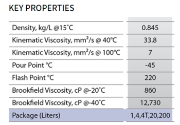

Остался только вопрос по температуре застывания.
Вторая перепроверка на этом же приборе показала -39С. Данные в бланке обновил.
У "лютого" кастрола 75в-80 с Тз -60°С брукфильд составляет примерно 14 000, а у этого с Тз -39 или -45°С менее 13 000.

Если я правильно понял, то у лабы нет прибора для измерения Брукфильда? А этот показатель рассавил бы все по местам. Скажем прибор выдал бы Брукфильд при -40 град. < 20 000 сP, то значит эта годная жидкость для заявленных спецификаций, соответсвий, стандартов.
