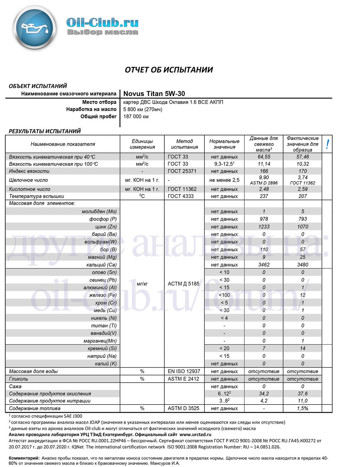

Novus Titan 5W-30 отработка на Skoda Octavia 1.6 BSE после 5800км
10 минут назад, Эльдар NOVUS сказал:
У меня тоже мотор BSE, проехал на NOVUS TITAN 5W-30 больше 10 000 км. Вчера отработку сдал в МИЦ ГСМ, на следующей неделе будет готов анализ.

21 минуту назад, torcon сказал:
достаточно быстро упало щелочное, объясняю это тем что в масле содержаться эстеры, которые способствуют сработке щелочного.
но есть же и другие масла с эстерами, у которых щелочное так сильно не срабатывается?:pardon:

По МИЦ просто стечение обстоятельств. У них есть оборудование позволяющее измерить температуру застывания до -100 (PLM  / УРЦ измеряют до -60), узнаем истинную температуру застывания NOVUS TITAN 5W-30. Отдал свежее масло на тесты (застывание и машинку трения), заодно и отработку.

12 минут назад, Skif_tlt сказал:
тут ещё нет единодушия даже по поводу производителя пакета, производитель масла настаивает на Lubrizol, большинство корифеев "сомневаются".
поэтому даже примерно не понятно от чего отталкиваться и с чем сравнивать. эстеры разные бывают и окисляют по-разному...
Сомневаться это нормально! ) А у меня "первые руки" и достоверная информация! ;)

1 час назад, Dimmy сказал:
Уже не первый случай просадки вязкости при небольшом количестве бензина в картере. Кто-то еще будет спорить, что тут:
1. Относительно простой загуститель в большом количестве из-за низковязкой базы
Ну если посмотреть на вязкость при 100С = 11.14, при вполне обычной вязкости при 40С для тридцаток. Тот наоборот загустителя меньше чем обычно, поэтому и не загущено до 12cst...
Все это можно обьяснить достаточно просто. Попало много топлива и снизило вязкость. К 1.5% УРЦ, не нужно относиться как к архиточному значению. Вспышка напомню "упала не на 1.5%" с 237С до 207С.
Но я в принципе Дима, не буду спорить и пожалуй соглашусь, что в MB 229.3 не самый крутой полимерный загуститель, какой есть по рецептуре такой и внедряют.
2 минуты назад, torcon сказал:
BSE не склонен к поливанию топливом, даже зимой. При переобогащённой ТВС наоборот его очень сложно завести, свечи иногда приходится менять.
Мне можно верить, 4 зимы на таком откатал:D Правда сам свечи не менял, т.к. топливная была в порядке, но знаю много случаев, когда заливали...
