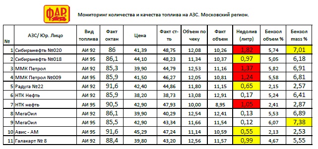

В основном повышенное содержание бензола говорит о плохой переработки нефти, другими словами прямогонный бензин изготавливающийся в подпольных производствах так, как удаление бензола из нефти процесс трудоемкий и очень затратный, а значит его наличие в бензинах приводит к удешевлению, ну а его способность повышать октановое число из разрешенных присадок в составе бензина просто незаменима. По Тех. Регламенту в пятом классе топлива содержание бензола ограничено до минимума — не более 1%. Мы проверили на качество 44 образца бензина на 26 брендах АЗС, в 11 пробах было превышение бензола минимум в 2.5 раза, а максимум более чем 6 раз в объеме, и 7 в массе!!! Я думаю все, кто сейчас читают, в школе учились и считать умеют –  25% проб являются убийственной бензольной смесью!!! Сразу замечу, что еще год, два и три года назад такой ситуации не было, так как бодяжники использовали другие присадки для повышения октанового числа, по крайней мере в московском регионе.
Теперь, я думаю вы меня поймете, почему я выбрал такое название для статьи. Это к сожалению, далеко не все проблемы с качеством топлива, но все они гаснут по сравнению с катастрофичным превышением бензола. Многие сейчас подумывают о том, что они заправляются только на проверенных АЗС с хорошим качеством, и эта проблема для них не актуальна, но поверьте при присутствии на топливном рынке такой концентрации бодяги — это уже не важно. С учетом того, что 95% вредных выбросов в Москве связано с автомобилями и это факт подтвержденный, а эту смесь продают по цене 37-99 при стоимости 92 в регионе от 42-00 рублей. Только представьте, сколько водителей заправляются таким топливом в надежде сэкономить!? Достаточно того, что этой смесью будут заправляться таксисты, которые используют наемные автомобили и экономят каждый рубль в надежде подзаработать! На каких АЗС выявлено превышение бензола смотрите в таблице ниже.
Таблица качества бензол
%D0%A2%D0%B0%D0%B1%D0%BB%D0%B8%D1%86%D0%

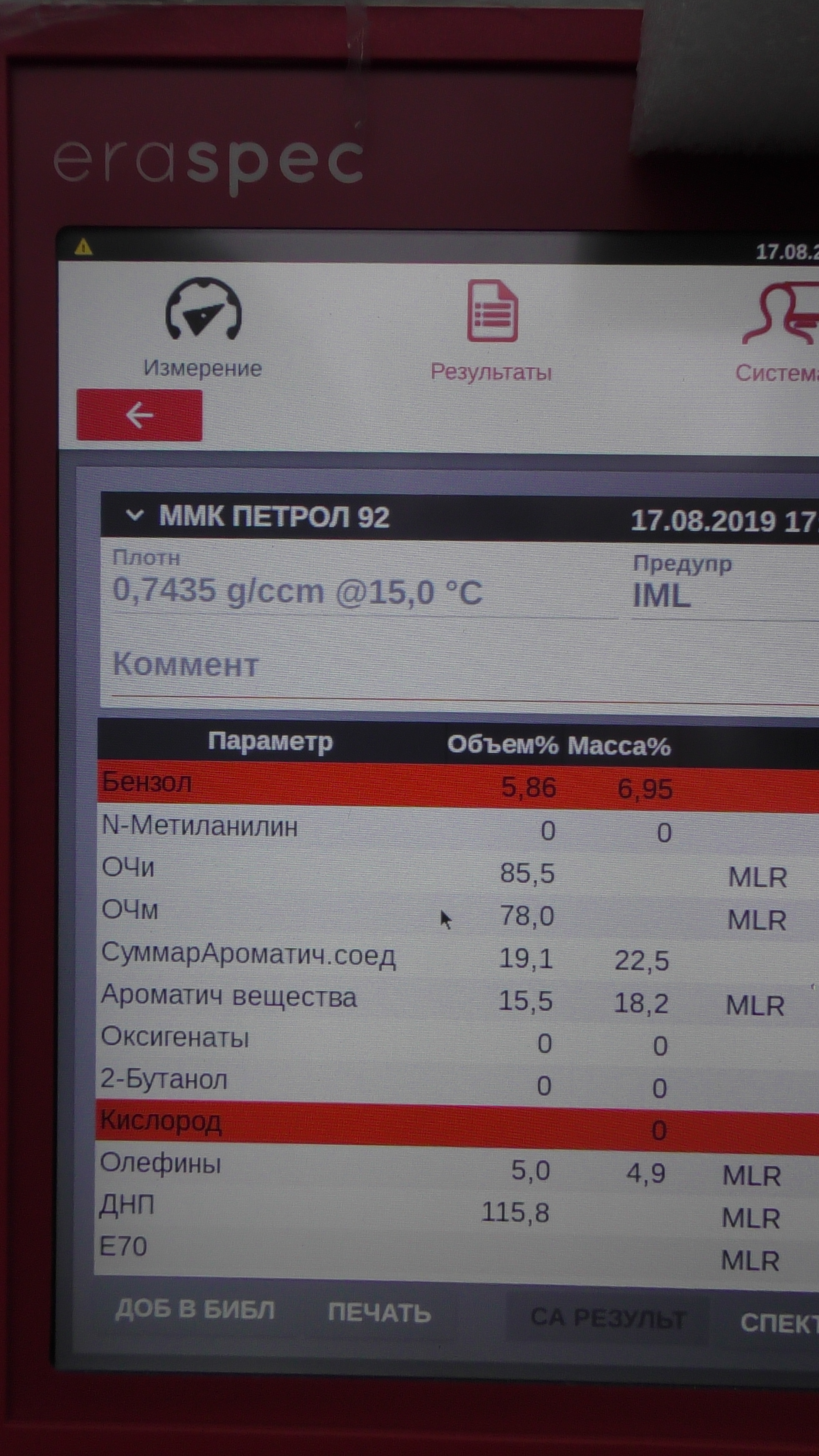

В результате нашего мониторинга качества бензина, который мы проводили, как я уже писал в предыдущей статье с помощью австрийского ИК-спектрометра Фурье ERASPEC и который рассчитывает более 20 параметров начиная от октанового числа (исследовательским и моторным методами) углеводородов, оксигенатов, ароматики, олефинов и заканчивая определением плотности топлива при любой температуре — выявлено, что октановое число не соответствовало в 13 пробах, и составило 30%от общего количества взятых проб, а общее количество некачественного топлива было выявлено в 37% проб. Все результаты нашего мониторинга мы направили в Росстандарт!
прикольная штука:D
Автор вообще на 100% уверен, что обнаружил бензол в бензине? Может, всё же, речь о толуоле? Какой смысл в бенз добавлять бензол?
2 часа назад, СИНТЭКС сказал:
прикольная штука:D
Смотри самое первое фото. У них какой-то суперский  мобильный прибор (в соседней ветке ссылка на статью)
Вот -
Цитата
С помощью австрийского прибора ERАSPEC — ИК спектрометра Фурье мы определяли на месте не только количественные показатели отпущенного топлива, но и множество качественных характеристик бензина и ДТ. Да штука очень дорогая, в России его стартовая цена начинается от 3 500 000 руб., но заменяет собой большую часть приборов из аккредитованных лабораторий. Недаром он стоит «на вооружении» в таких вертикально интегрированных нефтедобывающих кампаниях (ВИНК) как «Транснефть», «Росснефть», «Газпромнефть» и «Лукойл».

23 минуты назад, СИНТЭКС сказал:
Ole Даже смотреть не буду, посмотрите ГОСТ по этому параметру.
И я не буду, от Евро-3 (настоящего) - не более 1%.
там ДНП у 92 не арктическое ->лунное 115 аж -по кратерам путенской Россеи ездить
