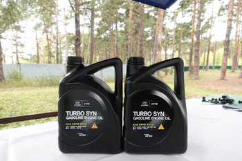

Hyundai Turbo Syn 5W-30 ПОДДЕЛКА свежее
  30.09.2019 в 06:03, a-ha сказал:
@Евген 48
  Показать содержимое
Раскрыть
Присоединяюсь -- место покупки интересно и полезно было бы узнать!

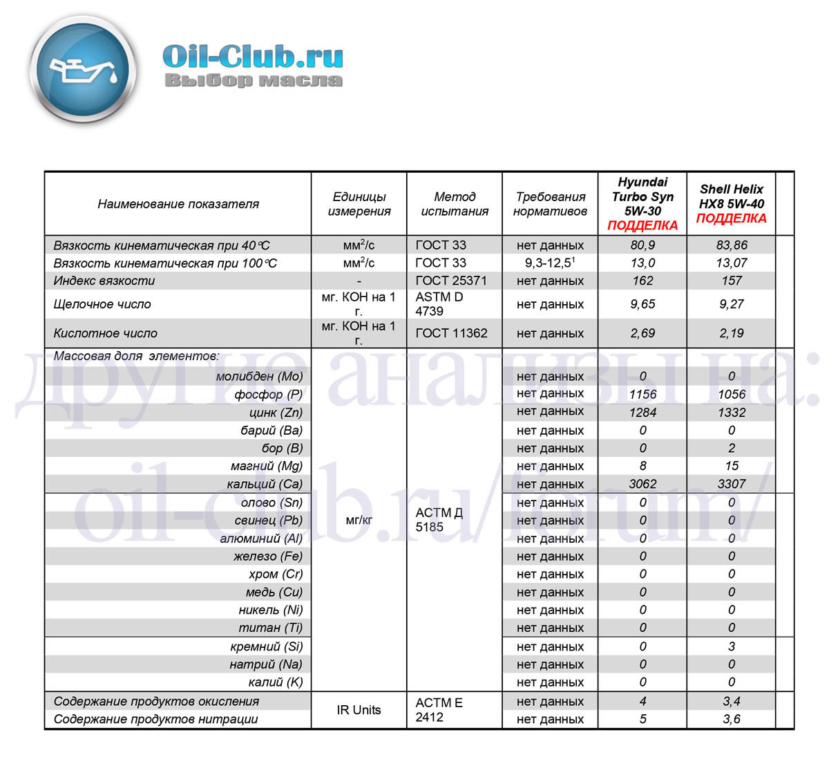

а фиг его знает, может и 10W-40, может и 5W-40 - ССS не делали, остается гадать.
Я за то что такое же масло было в Shell HX8 5W-40
https://www.oil-club.ru/forum/topic/37462-shell-helix-hx8-5w-40-poddelka-svezhee/
Там прям видно по пакету присадок сходство.
А температура застывания там -42С. (Но опять же и 10W-40 бывают с температурой застывания -42...)

  30.09.2019 в 06:09, DRON 33 сказал:
Шикарный zddp :D
Раскрыть
Осталось только найти кому он принадлежит, ну так, ради спортивного интереса:D

  30.09.2019 в 06:13, torcon сказал:
Раскрыть
Ну если брать здравый расчёт, то 5-40 вряд ли будут лить, тупо из за ценника:pardon:
  30.09.2019 в 06:26, Евген 48 сказал:
Раскрыть
Почему же? Вот пример за 600 р в розницу
DRON 33 дорого :pleasantry:
  30.09.2019 в 07:19, LongJohnSilver сказал:
Стесняюсь спросить...а, что это у оригинала с молибденом?))
Раскрыть
Всё норм, не стесняйся :D
Ничего святого у людей нет. Недорогое корейское масло и то подделывают. Неужели создание точной копии канистры и этикетки, плюс какое-то 10в40 все равно экономически выгодно?
