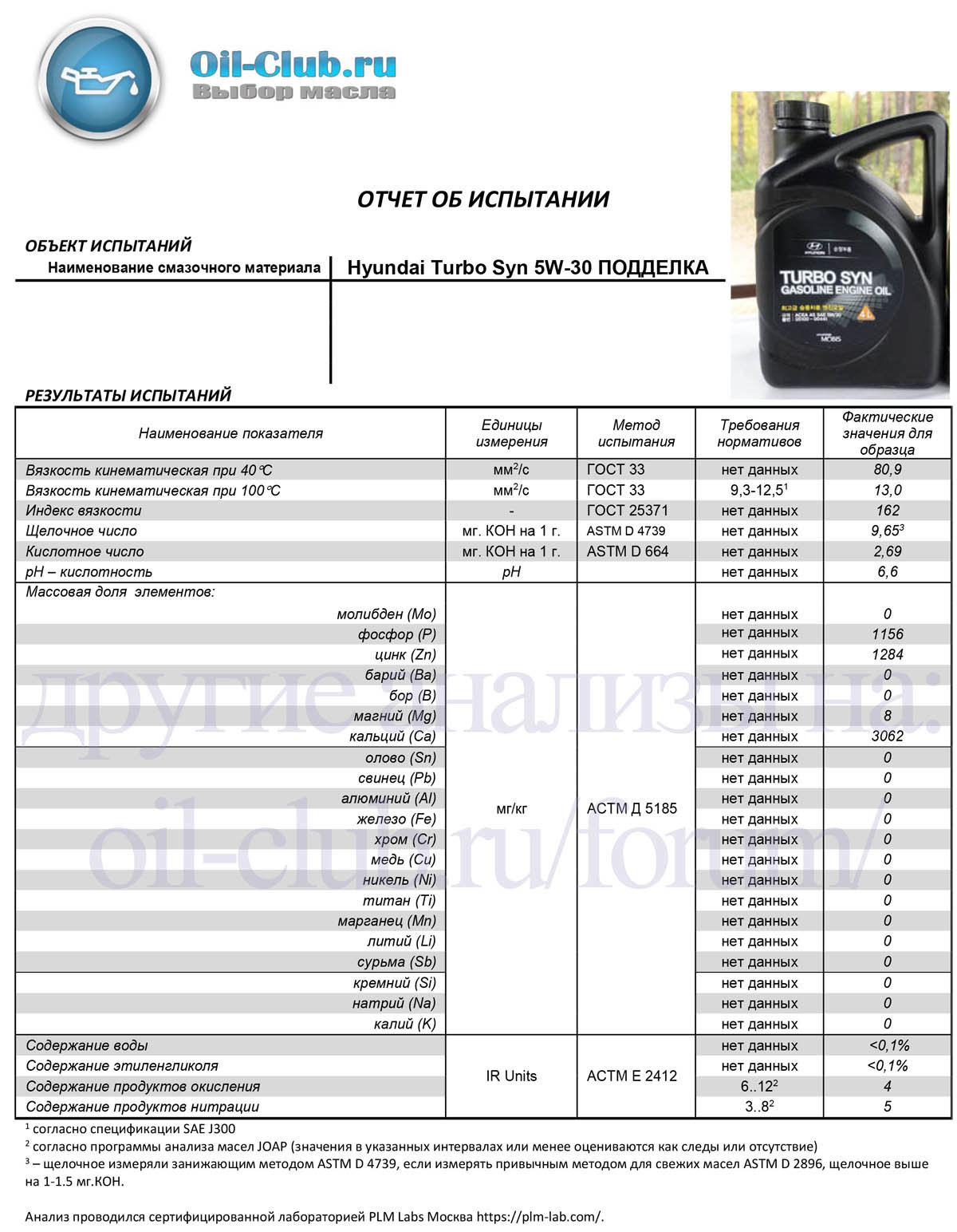

Hyundai Turbo Syn 5W-30 ПОДДЕЛКА свежее

Ничего святого у людей нет. Недорогое корейское масло и то подделывают. Неужели создание точной копии канистры и этикетки, плюс какое-то 10в40 все равно экономически выгодно?
Недорогое? У нас в "Кореане" оно стоит 3тыс.руб/4литра. Это сеть магазинов торгующих запчастями из Кореи. Думаю масло у них настоящее

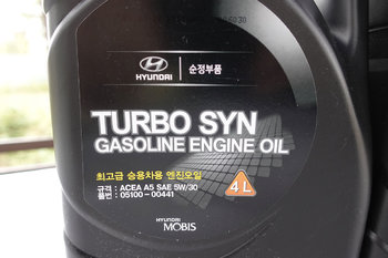

fareastwood Может и да, может и нет. Имхо, если брать с первой фото, то сабж придет.

11 часов назад, DRON 33 сказал:
Шикарный zddp
Я бы залил такое масло, только не в Hyndai. У самого похожее плещется, только реальное 5w30.
Alex_oldcars в мой Исудзу Форвард сабж бы зашёл как надо, но не за цену Турбосиня :))

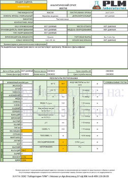

Вот похожее по пакету Sintec Lux 10W-40 API SL/CF разница в молибдене и немного по другим показателям , возможно поддельщики купили бочки с вязкостью 5w40 , ну и замес от замеса да и измерение лабы как всегда колеблятся
Что вы все в Обнинске аналог ищете, это не его продукт скорее всего...

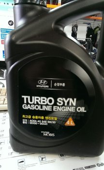

West Side 58 Как аргументировали и что ответил поставщик ?
1 час назад, ModeratorSigma сказал:
Отправил ссылку на эту тему) Возврат оформили без проблем
