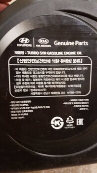

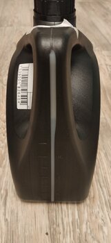

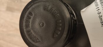

Сергей32 0 Опубликовано: 16 сентября 2022 Поделиться Опубликовано: 16 сентября 2022 (изменено) Купил масло HYUNDAI/kia канистра от Michang вроде всё сходится оригинал , но смущает мерная шкала. Изменено 16 сентября 2022 пользователем Сергей32 Ссылка на сообщение

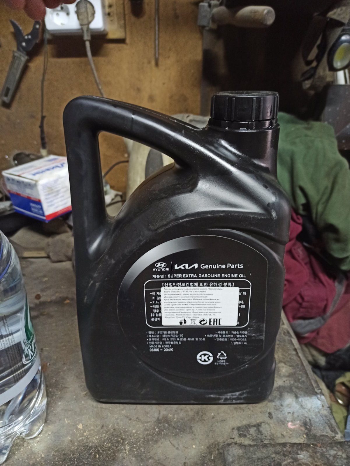

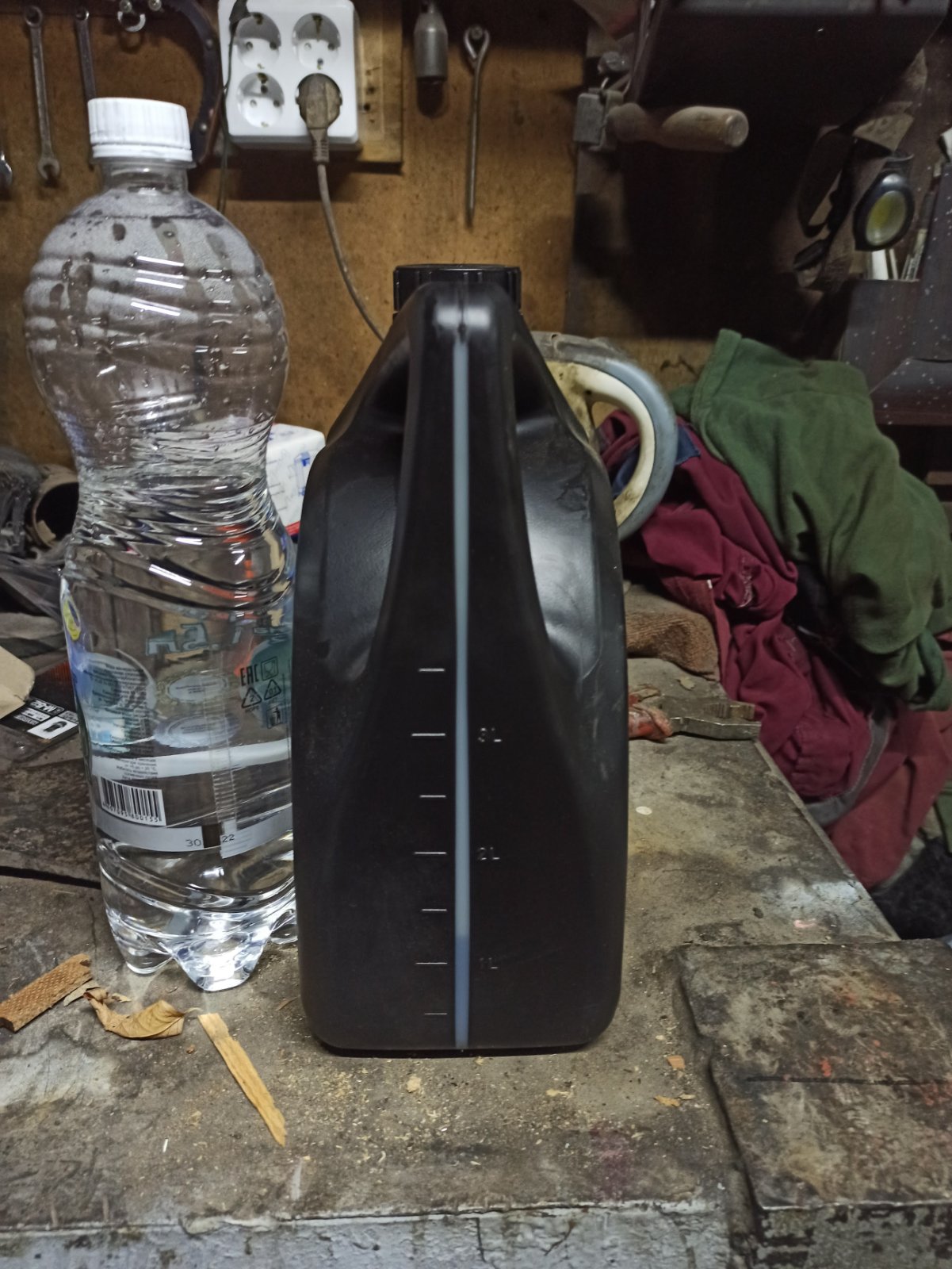

VaultDweller 4 Опубликовано: 21 октября 2022 Поделиться Опубликовано: 21 октября 2022 Родственник залил в свой хундай масло из такой канистры Помогите определить, подделка это или нет? Смутила мерная шкала. Хотя пробка не похожа на левую, и под ней гладкая фольга с голограммой, это со слов, она не сохранилась. Ссылка на сообщение
Евген48 29 224 Опубликовано: 21 октября 2022 Поделиться Опубликовано: 21 октября 2022 21.10.2022 в 08:14, VaultDweller сказал: Помогите определить, подделка это или нет? Раскрыть Для начала нужны нормальные (чёткие) фотки со всех сторон, включая дату. Ссылка на сообщение
