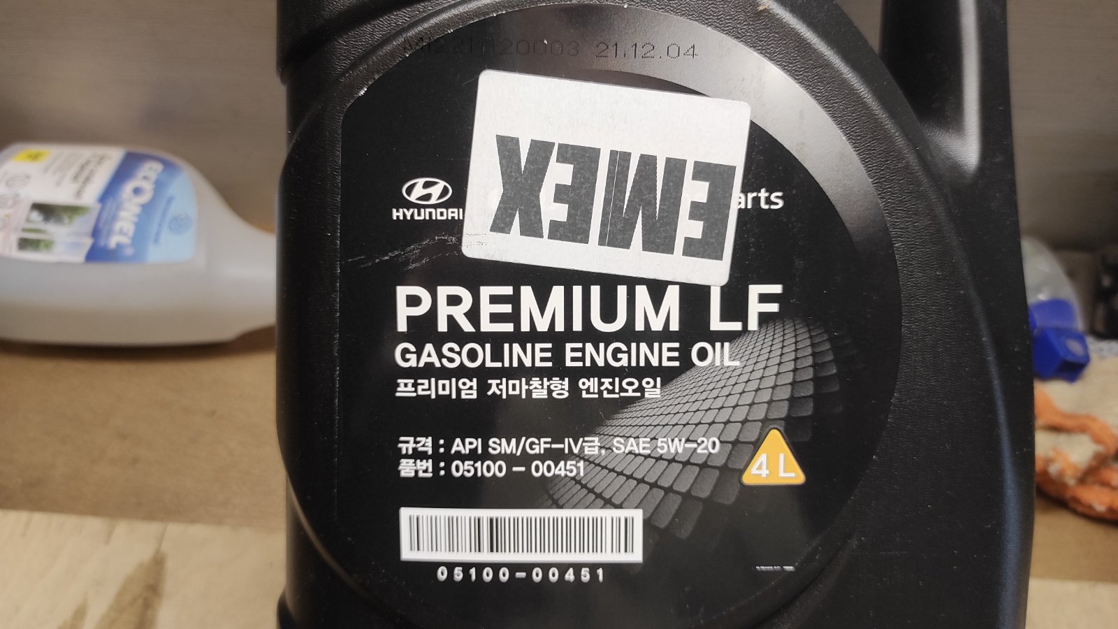

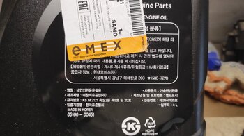

sportovod 0 Опубликовано: 10 ноября 2022 Поделиться Опубликовано: 10 ноября 2022 16.09.2022 в 20:00, Сергей32 сказал: Купил масло HYUNDAI/kia канистра от Michang вроде всё сходится оригинал , но смущает мерная шкала. Сегодня в EMEX забрал свою канистру, тоже от Michang и мерная тоже смущает, но это не все. В пункте выдачи был не внимателен (забирал много позиций), пропустил то, что задняя наклейка приклеена ниже чем положено, заметил только в гараже. Ниже выложу фотки, как думаете - паленка или нет? Скрытый текст Ссылка на сообщение
Сергей Никифоренко 31 Опубликовано: 11 ноября 2022 Поделиться Опубликовано: 11 ноября 2022 Взвесить нужно. Ссылка на сообщение
Tugaev81 1 Опубликовано: 11 ноября 2022 Поделиться Опубликовано: 11 ноября 2022 (изменено) Для меня самым ощутимым и первоочередным признаком подделки стало мягкость пластика канистры, легко мнется даже на ребрах жесткости и углах. Изменено 11 ноября 2022 пользователем Tugaev81 Ссылка на сообщение
Евген48 29 047 Опубликовано: 11 ноября 2022 Поделиться Опубликовано: 11 ноября 2022 (изменено) sportovod на первый взгляд канистра норм. Изменено 11 ноября 2022 пользователем Евген48 Ссылка на сообщение
sportovod 0 Опубликовано: 11 ноября 2022 Поделиться Опубликовано: 11 ноября 2022 (изменено) Сегодня взвесил, весит 3667 (см. фото). Мне покоя не дает наклейка, на канистре заметно место где она была приклеена (особенно на последней фотке) и почему потом она оказалась ниже? Может кому попадалась с кривой наклейкой или я первопроходец? Ниже дополнительные фотки ↆↆↆ Скрытый текст Изменено 11 ноября 2022 пользователем sportovod Ссылка на сообщение
Сергей Никифоренко 31 Опубликовано: 11 ноября 2022 Поделиться Опубликовано: 11 ноября 2022 Оригинал. Ссылка на сообщение

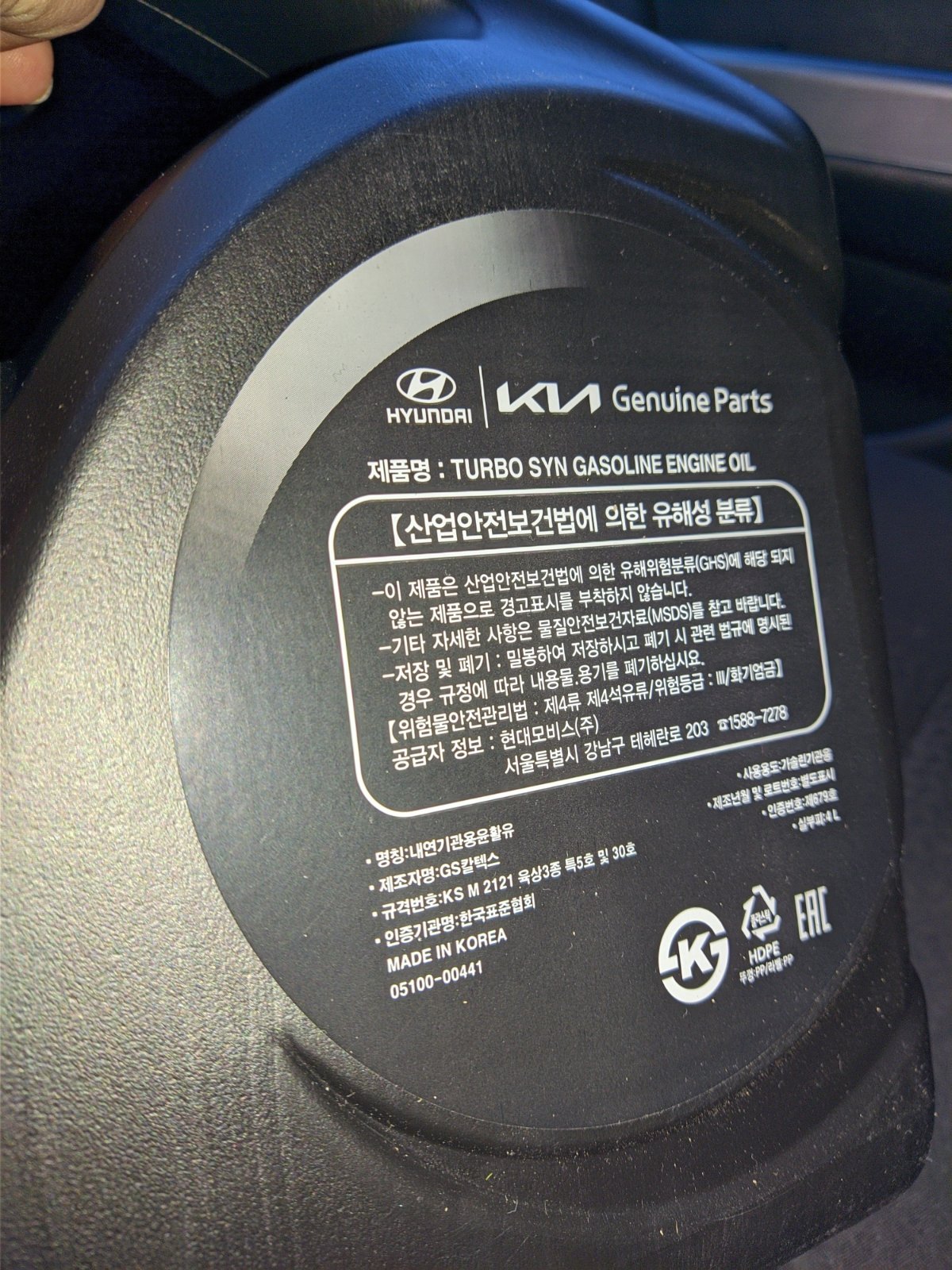

eropac 0 Опубликовано: 12 декабря 2022 Поделиться Опубликовано: 12 декабря 2022 (изменено) Добрый день! Купил масло Hyundai/Kia Turbo SYN Gasoline 5W-30 и не могу понять подделка это или нет? Помогите разобраться пожалуйста. Скрытый текст Изменено 12 декабря 2022 пользователем eropac Ссылка на сообщение
Евген48 29 047 Опубликовано: 12 декабря 2022 Поделиться Опубликовано: 12 декабря 2022 (изменено) eropac по мне, так странная канистра, сфоткайте при нормальном дневном освещении. Ну и взвести ради интереса. Изменено 12 декабря 2022 пользователем Евген48 Ссылка на сообщение
eropac 0 Опубликовано: 12 декабря 2022 Поделиться Опубликовано: 12 декабря 2022 12 минут назад, Евген48 сказал: eropac по мне, так странная канистра, сфоткайте при нормальном дневном освещении. Ну и взвести ради интереса. Еще фоток накидаю позже, взвесить смогу только вечером... а какой правильный вес должен быть? Ссылка на сообщение
Евген48 29 047 Опубликовано: 12 декабря 2022 Поделиться Опубликовано: 12 декабря 2022 4 минуты назад, eropac сказал: Еще фоток накидаю позже, взвесить смогу только вечером... а какой правильный вес должен быть? Вы сфоткайте и взвести, а там видно будет. Кстати, а где покупали? Ссылка на сообщение
eropac 0 Опубликовано: 12 декабря 2022 Поделиться Опубликовано: 12 декабря 2022 (изменено) Яндекс Маркет Скрытый текст Продавец Fehu Oil Store Полное название ИП буянков алексей юрьевич Юридический адрес 141980 обл. московская г. дубна ул.сахарова д.5 кв.39 ОГРН 320508100416574 ИНН 501005995806 Фактический адрес 141980, обл. московская г. дубна ул.сахарова д.5 кв.39 Изменено 12 декабря 2022 пользователем eropac Ссылка на сообщение
eropac 0 Опубликовано: 12 декабря 2022 Поделиться Опубликовано: 12 декабря 2022 (изменено) 7 часов назад, Евген48 сказал: Вы сфоткайте и взвести, а там видно будет. Кстати, а где покупали? Сфоткал и взвесил: Так и не понял как фото под спойлер прятать. Изменено 12 декабря 2022 пользователем eropac Ссылка на сообщение
Евген48 29 047 Опубликовано: 12 декабря 2022 Поделиться Опубликовано: 12 декабря 2022 eropac да не надо под спойлер, по фоткам вроде канистра норм, только где она 3 года лежала в таком прекрасном состоянии Ссылка на сообщение
Сергей Никифоренко 31 Опубликовано: 12 декабря 2022 Поделиться Опубликовано: 12 декабря 2022 Похоже на kixx. Я premium lf беру, так оно на 50 грамм полегче было. Ссылка на сообщение
