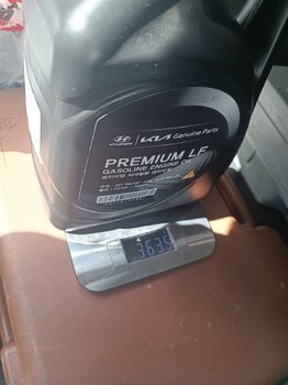

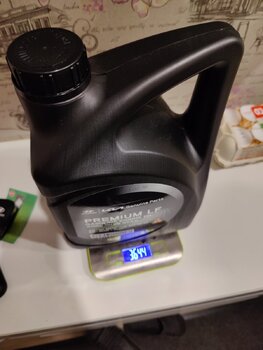

Сергей Никифоренко 31 Опубликовано: 4 июля 2023 Поделиться Опубликовано: 4 июля 2023 Но я бы взвесил для верности Ссылка на сообщение

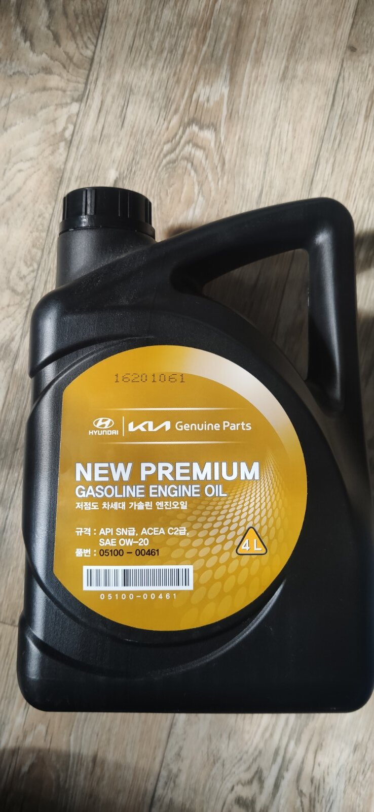

Okipage 24 Опубликовано: 15 июля 2023 Поделиться Опубликовано: 15 июля 2023 Хочу приобрести пару литровок Премиум ЛФ 5-20. Цена литровки 653 руб. Цена якобы со скидкой. Товарищи, стоит ли брать по такой цене ? Не слишком ли дешево ? Ссылка на сообщение
Евген48 29 005 Опубликовано: 15 июля 2023 Поделиться Опубликовано: 15 июля 2023 15.07.2023 в 18:09, Okipage сказал: Не слишком ли дешево ? Раскрыть Да вроде обычная цена 1 Ссылка на сообщение
ev0luti0n 1 Опубликовано: 19 июля 2023 Поделиться Опубликовано: 19 июля 2023 Сергей Никифоренко Ссылка на сообщение
Сергей Никифоренко 31 Опубликовано: 19 июля 2023 Поделиться Опубликовано: 19 июля 2023 19.07.2023 в 15:36, ev0luti0n сказал: Сергей Никифоренко Раскрыть Всё в порядке. Вес правильный, у меня 3648 было. Ссылка на сообщение

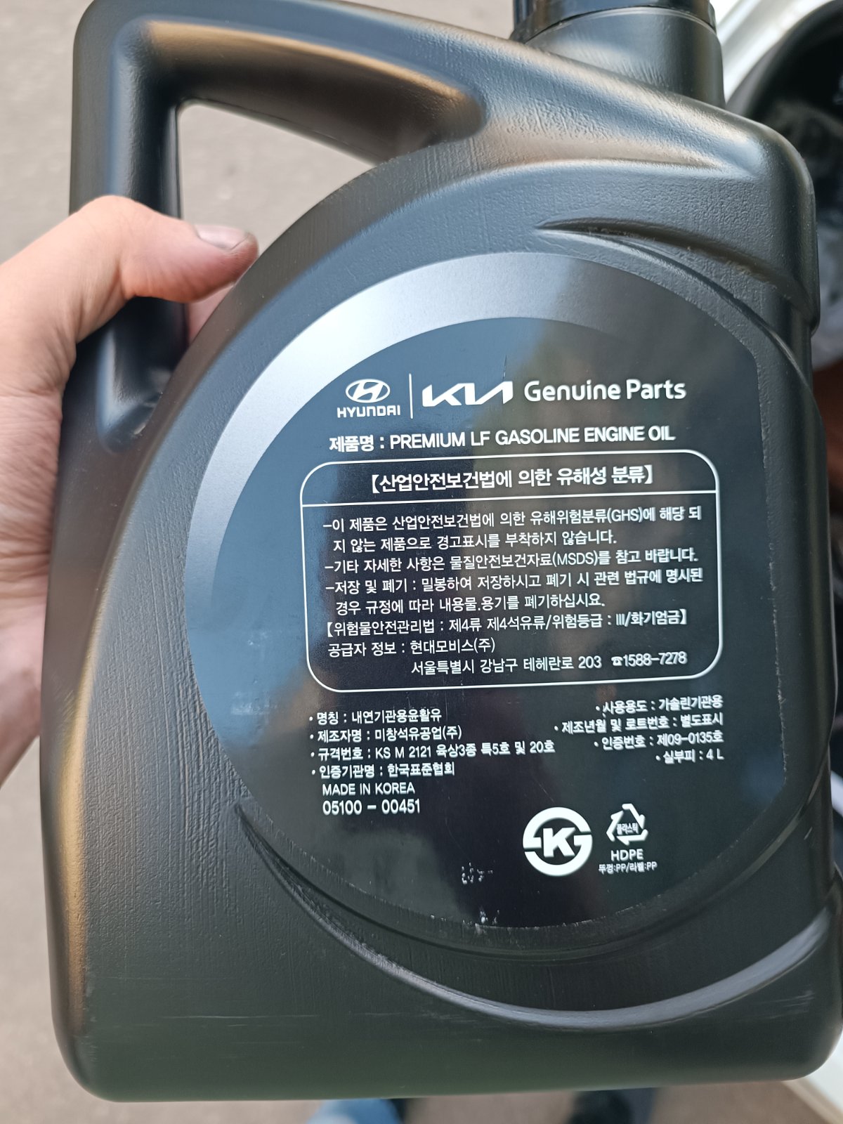

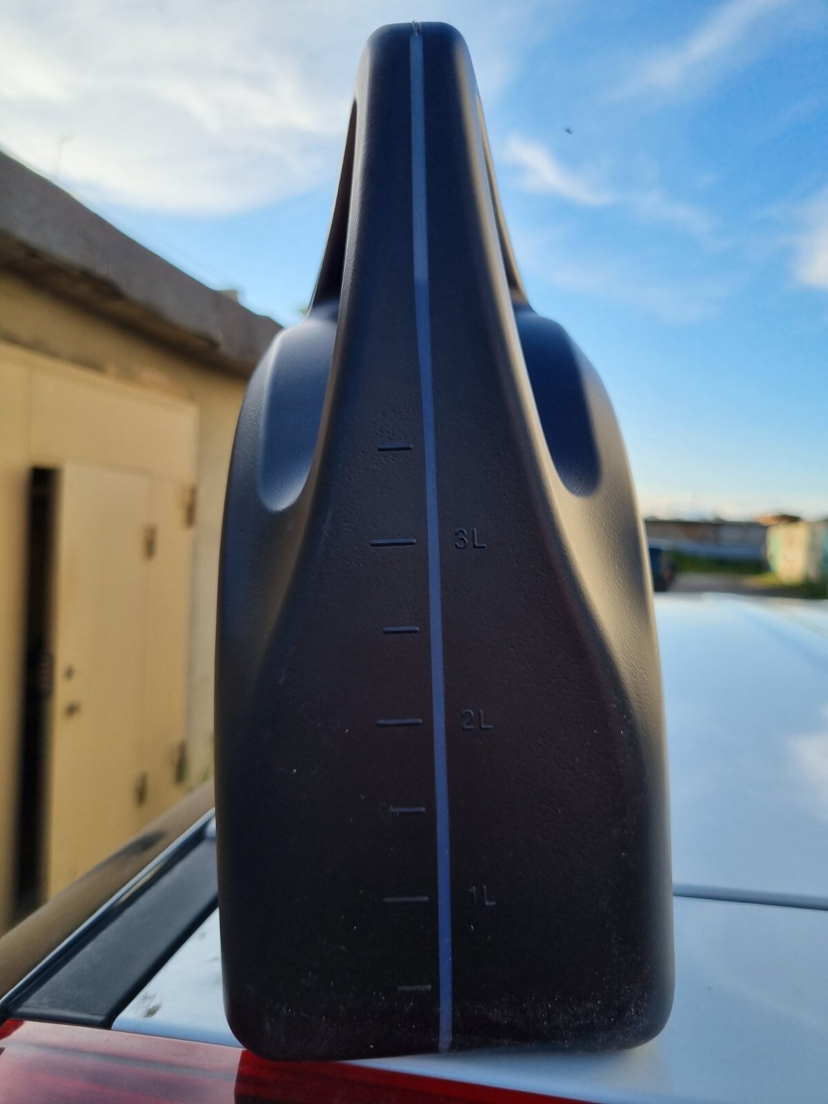

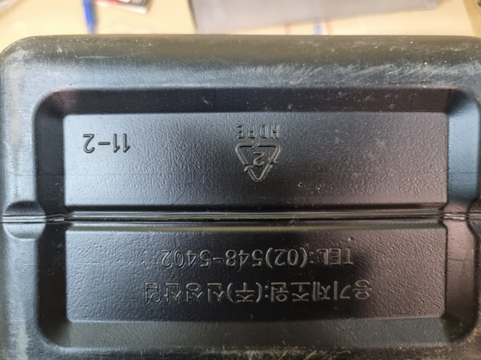

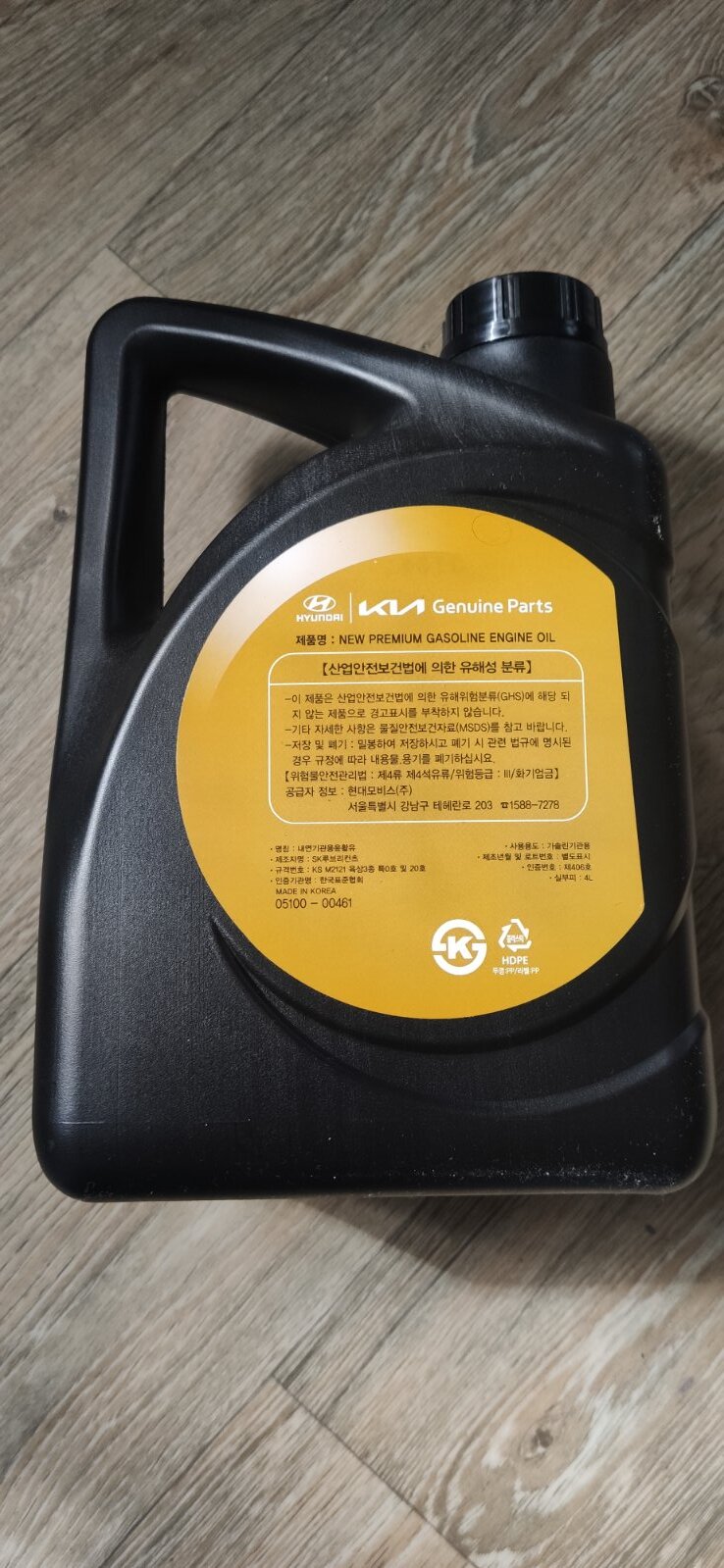

EvgenyKo 0 Опубликовано: 4 августа 2023 Поделиться Опубликовано: 4 августа 2023 Всем привет. Подскажите не подделку ли я купил в автодоке(направление NAS)? Масло такое же как в предыдущем посте, даже дата одинаковая, но очень сильно смущает некачественная на мой взгляд канистра. Канистра мягкая, на дне канистры не чётко выштампованы цифры. Рядом с этикеткой полосы как будто кисточкой при изготовлении канистры прошлись. С 2014 года использую это масло, но с такой канистрой столкнулся впервые. Если этикетку по фото переводить с корейского на русский, то изготовитель Michang Petroleum Industry Co, хотя такой производитель и не гуглится, должен же быть MICHANG OIL IND. CO? Ссылка на сообщение
EvgenyKo 0 Опубликовано: 9 августа 2023 Поделиться Опубликовано: 9 августа 2023 04.08.2023 в 11:17, EvgenyKo сказал: Всем привет. Подскажите не подделку ли я купил в автодоке(направление NAS)? Масло такое же как в предыдущем посте, даже дата одинаковая, но очень сильно смущает некачественная на мой взгляд канистра. Канистра мягкая, на дне канистры не чётко выштампованы цифры. Рядом с этикеткой полосы как будто кисточкой при изготовлении канистры прошлись. С 2014 года использую это масло, но с такой канистрой столкнулся впервые. Если этикетку по фото переводить с корейского на русский, то изготовитель Michang Petroleum Industry Co, хотя такой производитель и не гуглится, должен же быть MICHANG OIL IND. CO? Раскрыть Форумчане, какое Ваше мнение всё таки по поводу оригинальности этой канистры? Смущает что цифры на дне канистры не пропечатаны и следы как будто кистью корпус мазали. Что скажете? Ссылка на сообщение
Евгений65 1 Опубликовано: 27 августа 2023 Поделиться Опубликовано: 27 августа 2023 Добрый день! Подскажите пожалуйста - подделка или нет. Заказывал в "екзист" в мае 2023г., для КИА СОУЛ 2021г.в., посмотрел на дату уже позже 19 год-3 месяц-25 число. Смущает вес 3800гр., прочитал, что так весит полусинтетика от моbis 05100-00410, вот и сомнение закралось. Пробег у авто 12000км. За ранее благодарен,,,,,,,,,, Ссылка на сообщение
Евген48 29 005 Опубликовано: 27 августа 2023 Поделиться Опубликовано: 27 августа 2023 Евгений65 не надо это заливать, сдайте обратно. Ссылка на сообщение

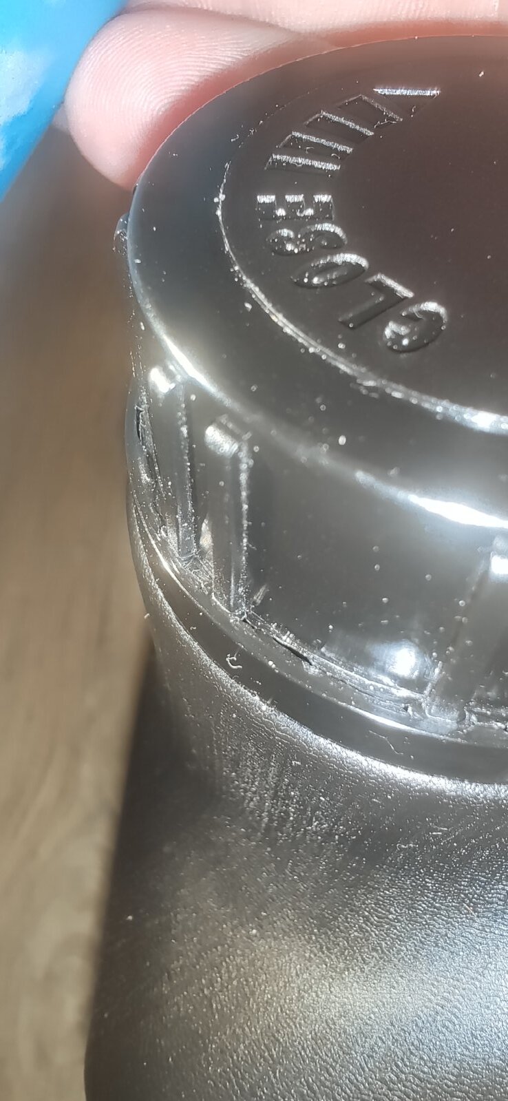

Сергей32 0 Опубликовано: 10 сентября 2023 Поделиться Опубликовано: 10 сентября 2023 (изменено) Евген48 прикол в том что крышка не откручивается кольцо припаяно к крышке. Брак или подделка. Изменено 10 сентября 2023 пользователем Сергей32 Ссылка на сообщение
