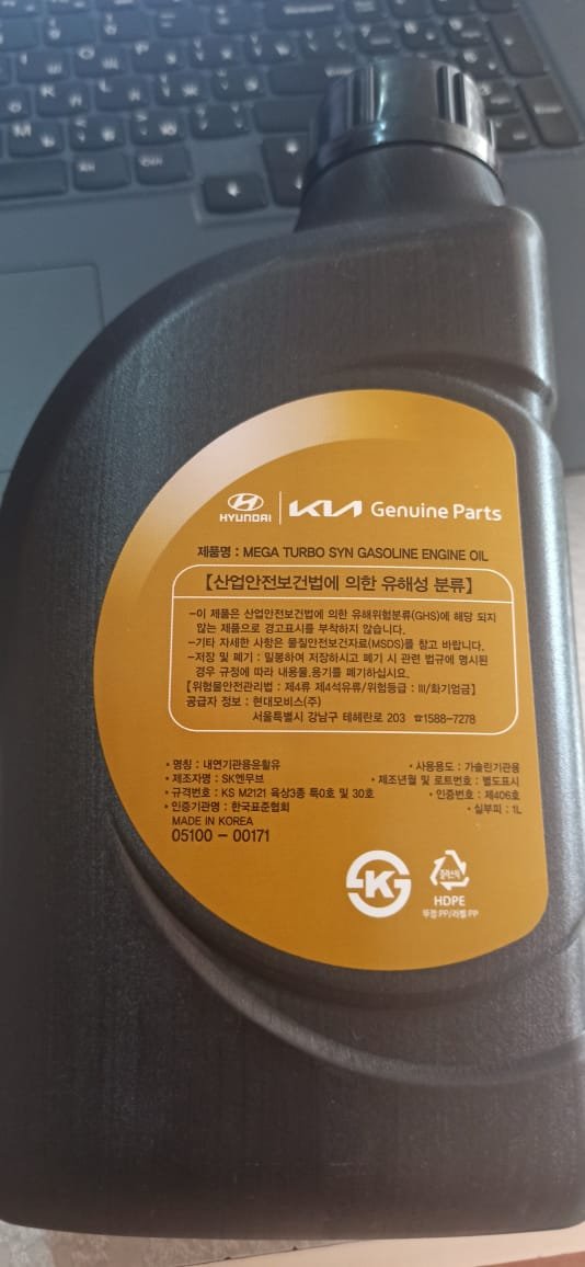

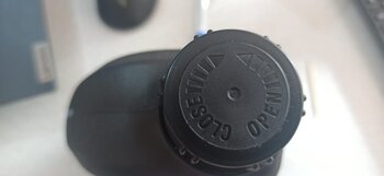

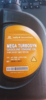

Дмитрий Токмачев 1 Опубликовано: 3 апреля 2024 Поделиться Опубликовано: 3 апреля 2024 Приветствую, помогите в понимании. Пришли 5 литровок MEGA TURBOSYN 0W30. Часть заказа одна литрушка с почти не читаемым номером снизу фасада канистры, и 4 литрушки с одинаковыми цифирками на наклейки 01301061.Что то есть в них настоящие и кто???. 1-3 фото с нечитаемым на канистре,4-7 из партии 4 канистр одинаковых номеров. Помогите если есть инфра. Спасибо Ссылка на сообщение
Дмитрий Токмачев 1 Опубликовано: 3 апреля 2024 Поделиться Опубликовано: 3 апреля 2024 одинаковый номер в одинаковом месте Ссылка на сообщение
