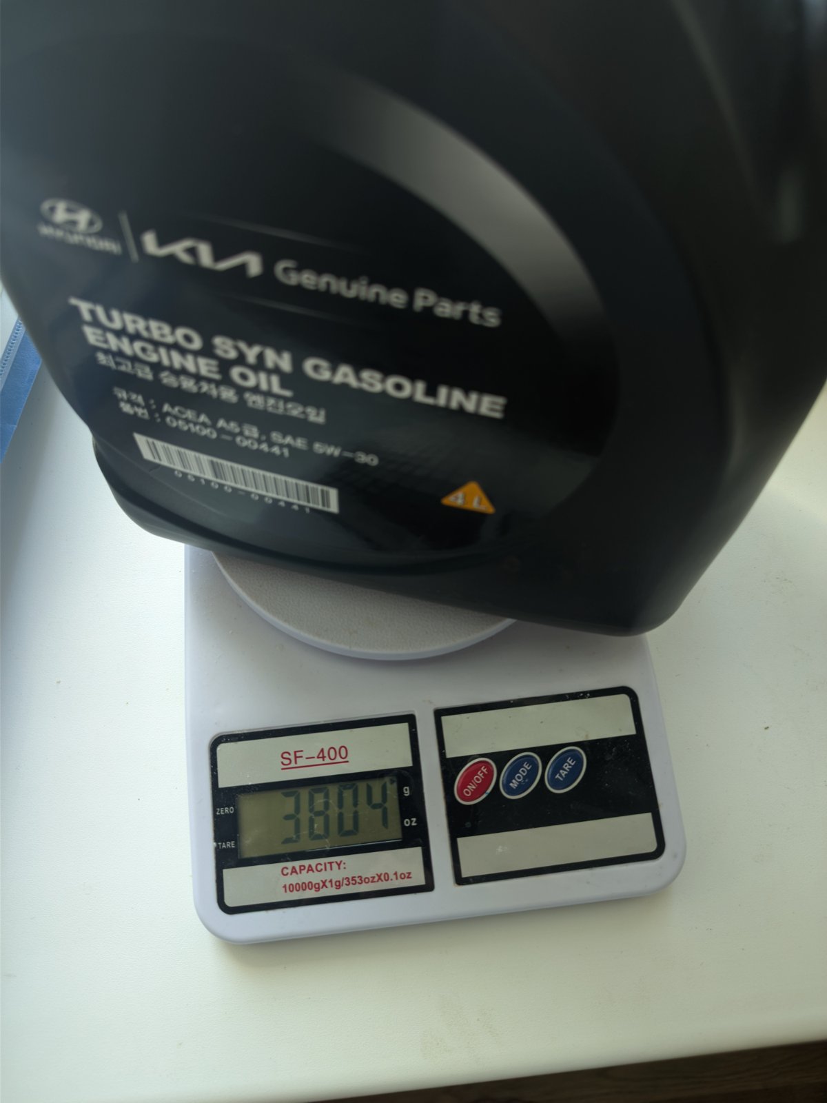

eropac 0 Опубликовано: 8 апреля 2024 Поделиться Опубликовано: 8 апреля 2024 Turbo Syn 5w30 вес 3,80кг. это подделка? Ссылка на сообщение
Евген48 28 995 Опубликовано: 8 апреля 2024 Поделиться Опубликовано: 8 апреля 2024 4 часа назад, eropac сказал: Turbo Syn 5w30 вес 3,80кг. это подделка? Лучше канистру глянуть. Насколько помню, оригинал ровно 3800гр. не весит. Ссылка на сообщение
eropac 0 Опубликовано: 10 апреля 2024 Поделиться Опубликовано: 10 апреля 2024 08.04.2024 в 16:06, Евген48 сказал: Лучше канистру глянуть. Насколько помню, оригинал ровно 3800гр. не весит. Ссылка на сообщение
Евген48 28 995 Опубликовано: 10 апреля 2024 Поделиться Опубликовано: 10 апреля 2024 eropac я вам искренне советую сдать это обратно, ну а если возможности нет, то на 10-20минутную промывку с какой нибудь химией сойдёт. Ссылка на сообщение
АндрейDD 1 024 Опубликовано: 10 апреля 2024 Поделиться Опубликовано: 10 апреля 2024 3 минуты назад, Евген48 сказал: eropac я вам искренне советую сдать это обратно, ну а если возможности нет, то на 10-20минутную промывку с какой нибудь химией сойдёт. Говорят это полусинь, довольно древняя. А выше минералка? Ссылка на сообщение
Евген48 28 995 Опубликовано: 10 апреля 2024 Поделиться Опубликовано: 10 апреля 2024 24 минуты назад, АндрейDD сказал: Говорят это полусинь, довольно древняя. А выше минералка? Говорят даже состав знают Можно например на голую минь нарваться, оно вам надо? Хотите экспериментов, дерзайте) Ссылка на сообщение

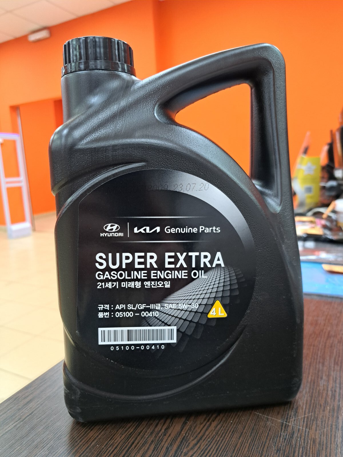

Nemo587 156 Опубликовано: 13 апреля 2024 Поделиться Опубликовано: 13 апреля 2024 Super Extra Gasoline. Вроде оригинал, или ошибаюсь? Ссылка на сообщение
Евген48 28 995 Опубликовано: 13 апреля 2024 Поделиться Опубликовано: 13 апреля 2024 5 часов назад, Nemo587 сказал: Вроде оригинал вроде... Ссылка на сообщение
Nemo587 156 Опубликовано: 13 апреля 2024 Поделиться Опубликовано: 13 апреля 2024 6 минут назад, Евген48 сказал: вроде... Что смущает? Ссылка на сообщение
Евген48 28 995 Опубликовано: 13 апреля 2024 Поделиться Опубликовано: 13 апреля 2024 1 час назад, Nemo587 сказал: Что смущает? Скрытый текст не, я без подтекста Ссылка на сообщение

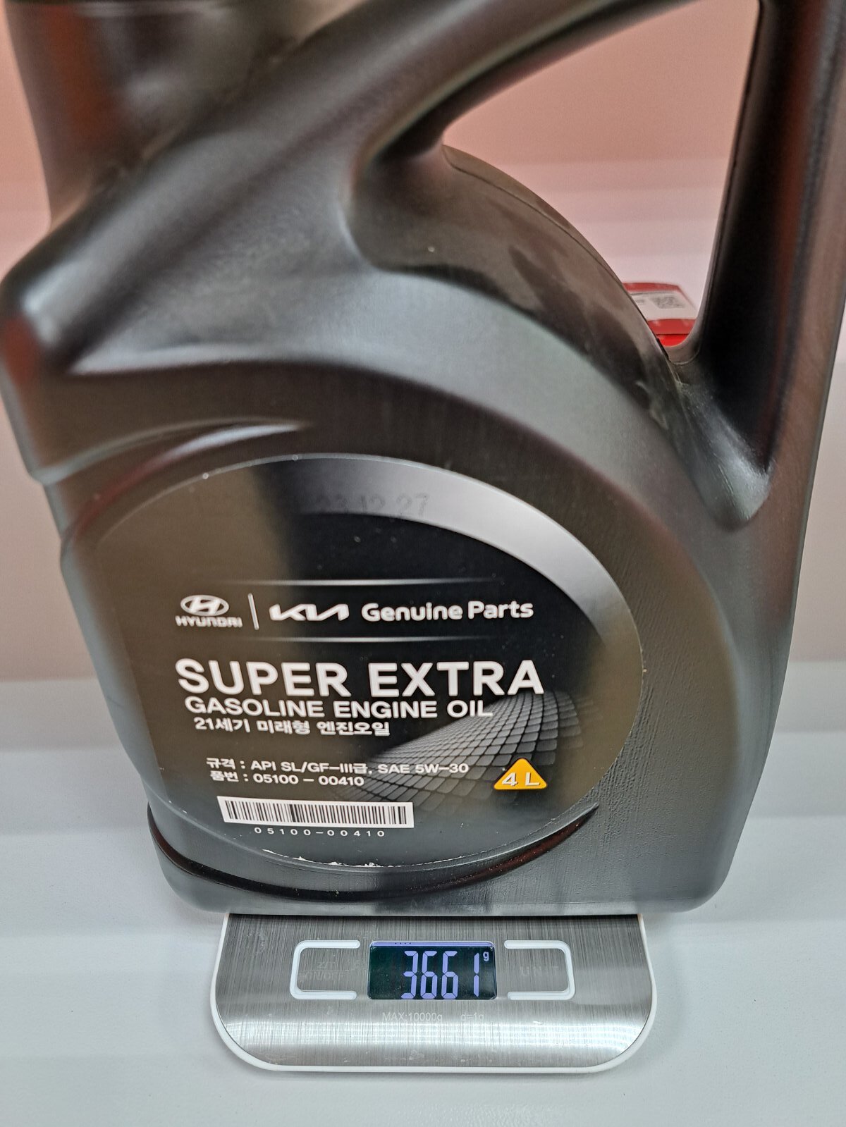

Nemo587 156 Опубликовано: 28 апреля 2024 Поделиться Опубликовано: 28 апреля 2024 (изменено) Евген48 вот для сравнения более свежая канистра, вес чуть меньше но и по уровню залито чуть меньше. Скрытый текст Изменено 28 апреля 2024 пользователем Nemo587 Ссылка на сообщение

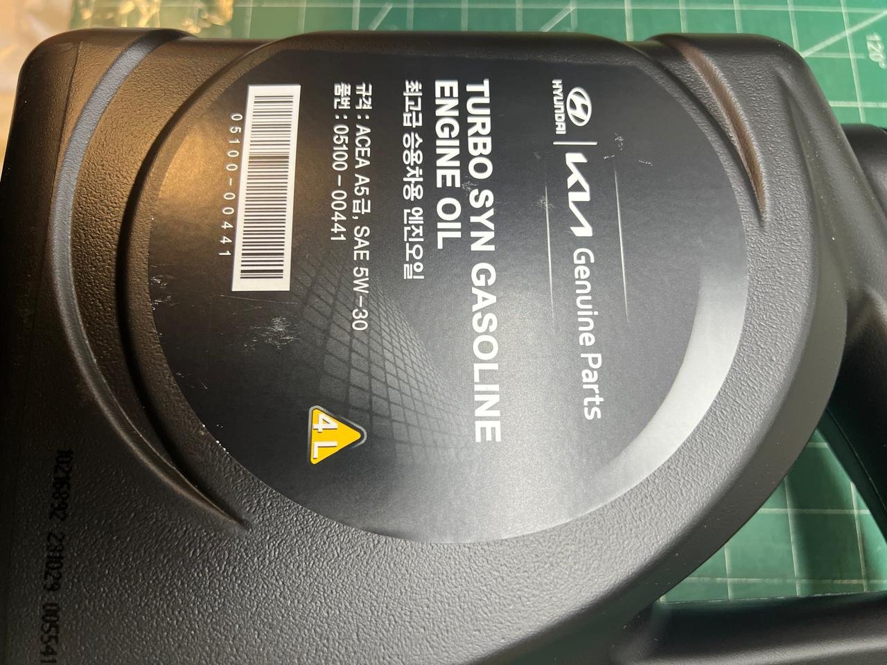

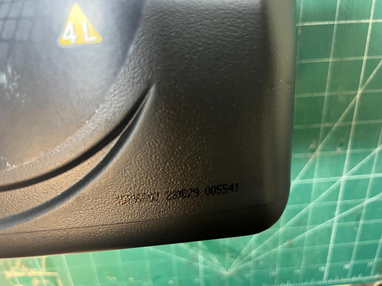

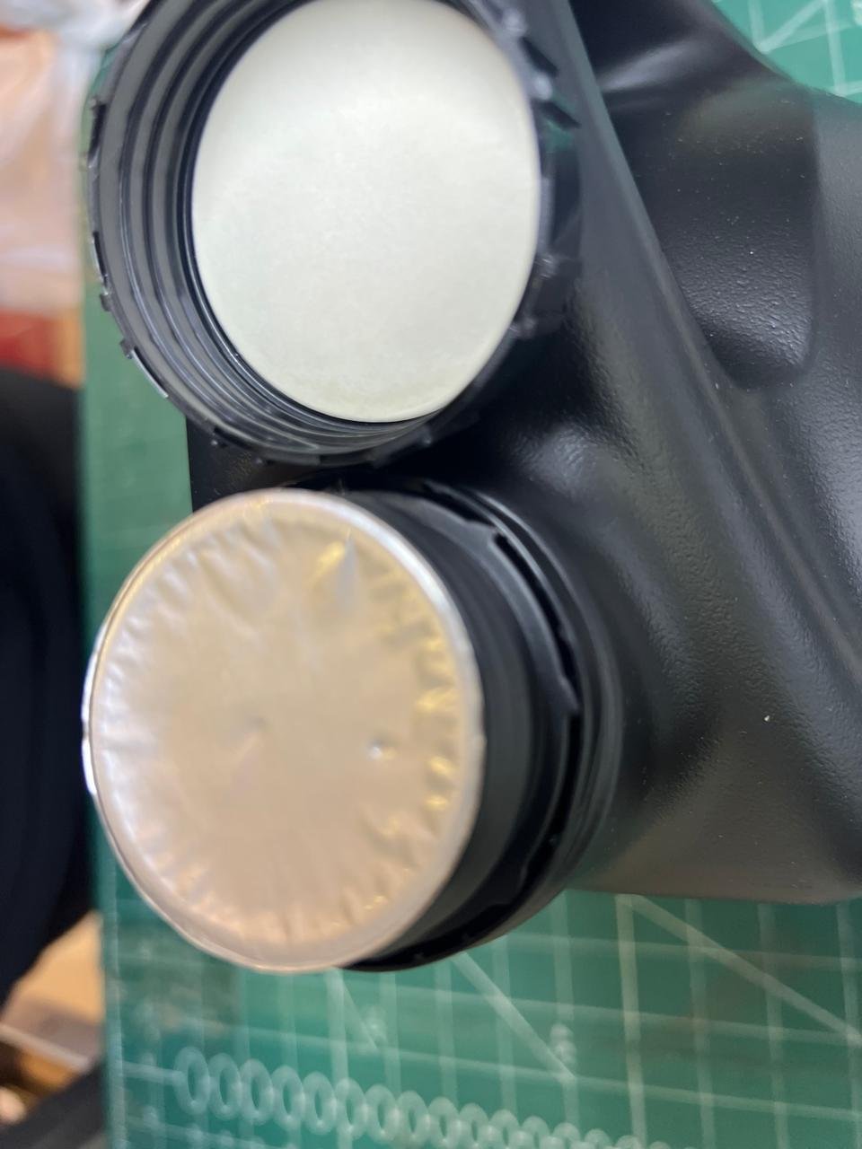

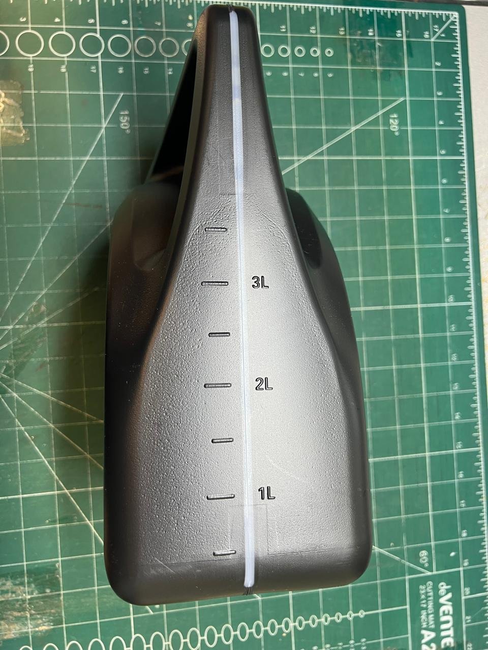

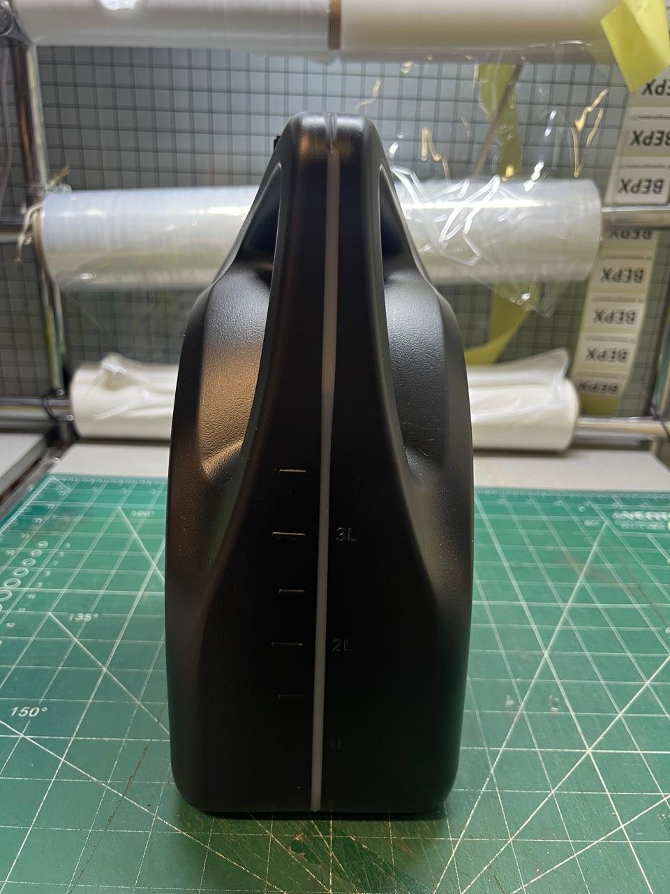

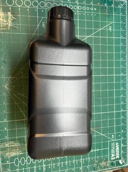

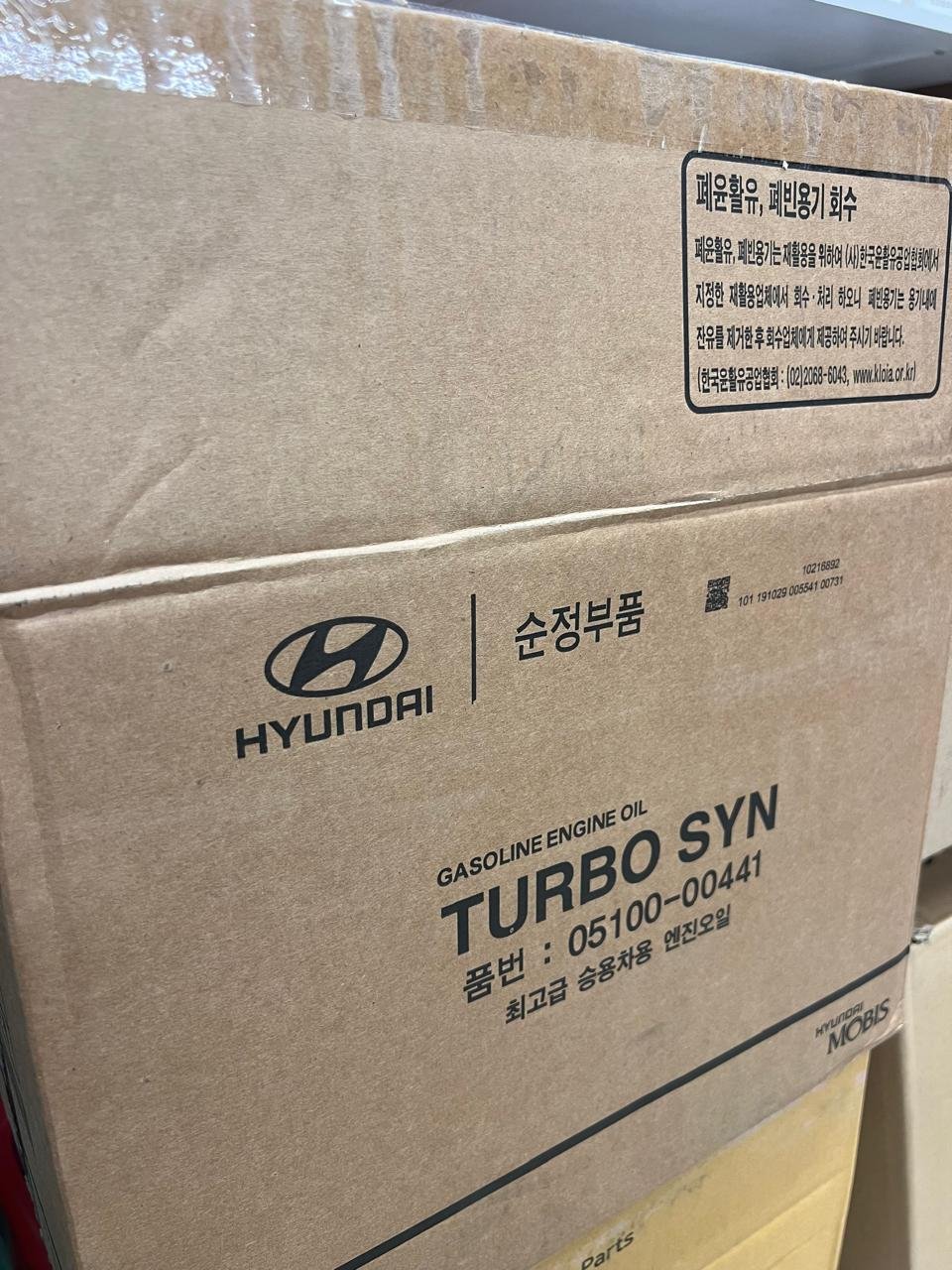

Andrey_xxx 0 Опубликовано: 22 ноября 2024 Поделиться Опубликовано: 22 ноября 2024 Товарищи здравствуйте, прошу помощи, получил масло, смутила гладкая и глянцевая канистра + матовая этикетка. Так же групповая упаковка и 5-ти слойного гофрокартона, обычно желтоватого цвета, в этот раз она коричневая. Напишите пожалуйста Ваши предположения относительно фото этой канистры. Благодарю Вас заранее Ссылка на сообщение
