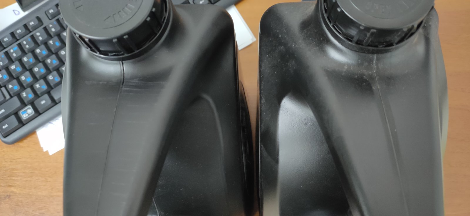

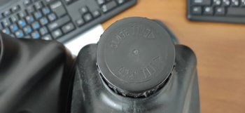

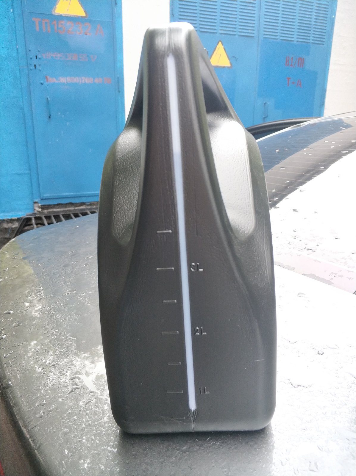

Евген48 28 998 Опубликовано: 10 июня 2020 Поделиться Опубликовано: 10 июня 2020 (изменено) Подкину на вентилятор. Две канистры Hyundai-Kia Turbo Syn 5W-30, оригинал и подделка. Фотки оригинальной канистры. Фотки поддельной канистры. Сравнение двух канистр, левак всегда слева. п.с. предвидя вопрос почему оригинал весит больше, скажу сразу, потому что его налито больше, причем намного больше, ну и сфоткать дату канистру у оригинала достаточно проблематично, справа внизу на лицевой стороне. Изменено 10 июня 2020 пользователем Евген 48 Ссылка на сообщение
torcon 80 356 Опубликовано: 10 июня 2020 Автор Поделиться Опубликовано: 10 июня 2020 Уже новая версия, буквы на крышке вдавленные, дата написана по корейски. Вангую что если сделать анализ, там будет не минералка, что то дешевое из кряков типа мотрио. Потому что подделки налито меньше и весит тоже меньше - значит при одинаковом уровне скорее всего будут весит одинаково. И там и там кряк значит. Ссылка на сообщение
Евген48 28 998 Опубликовано: 10 июня 2020 Поделиться Опубликовано: 10 июня 2020 torcon я бы тебя поправил, но не буду, а то ещё исправят, как потом отличать Ссылка на сообщение
torcon 80 356 Опубликовано: 10 июня 2020 Автор Поделиться Опубликовано: 10 июня 2020 Я где то перепутал? Ссылка на сообщение
Евген48 28 998 Опубликовано: 10 июня 2020 Поделиться Опубликовано: 10 июня 2020 1 час назад, torcon сказал: Я где то перепутал? Немного, но не суть. Ссылка на сообщение
