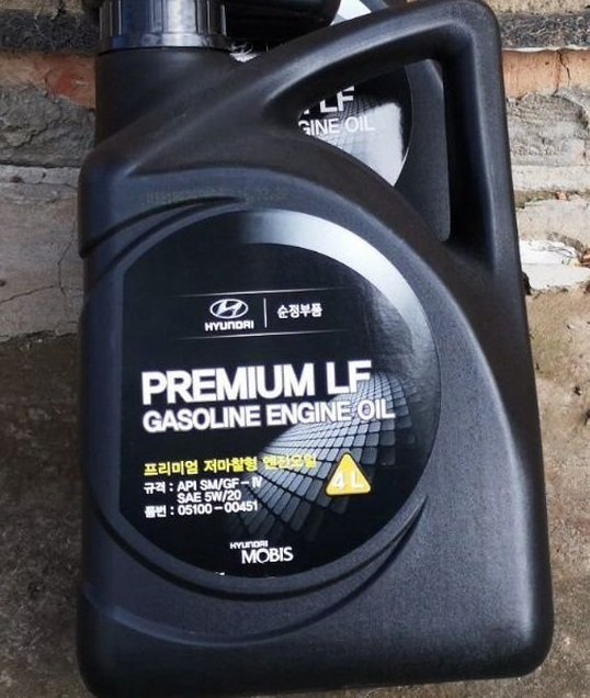

samwell 0 Опубликовано: 15 октября 2020 Поделиться Опубликовано: 15 октября 2020 Glory Сколько должна весить оригинальная канистра? Ссылка на сообщение
Евген48 29 041 Опубликовано: 16 октября 2020 Поделиться Опубликовано: 16 октября 2020 15.10.2020 в 16:40, samwell сказал: Подделка или нет? Раскрыть Ты смотришь масло на Авито? Качество фоток унылое Г, ну и по одной лицевой стороне достаточно трудно сказать, хотя могу предположить, что это оригинал. Ссылка на сообщение

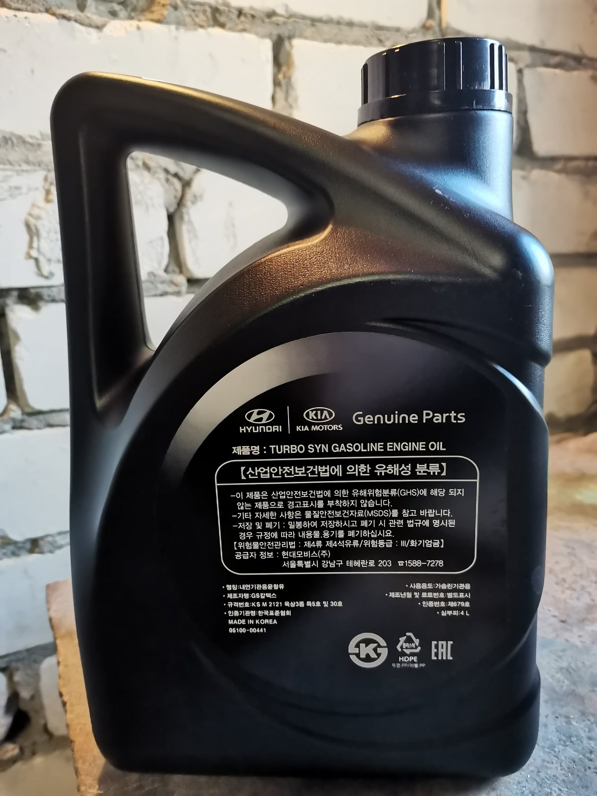

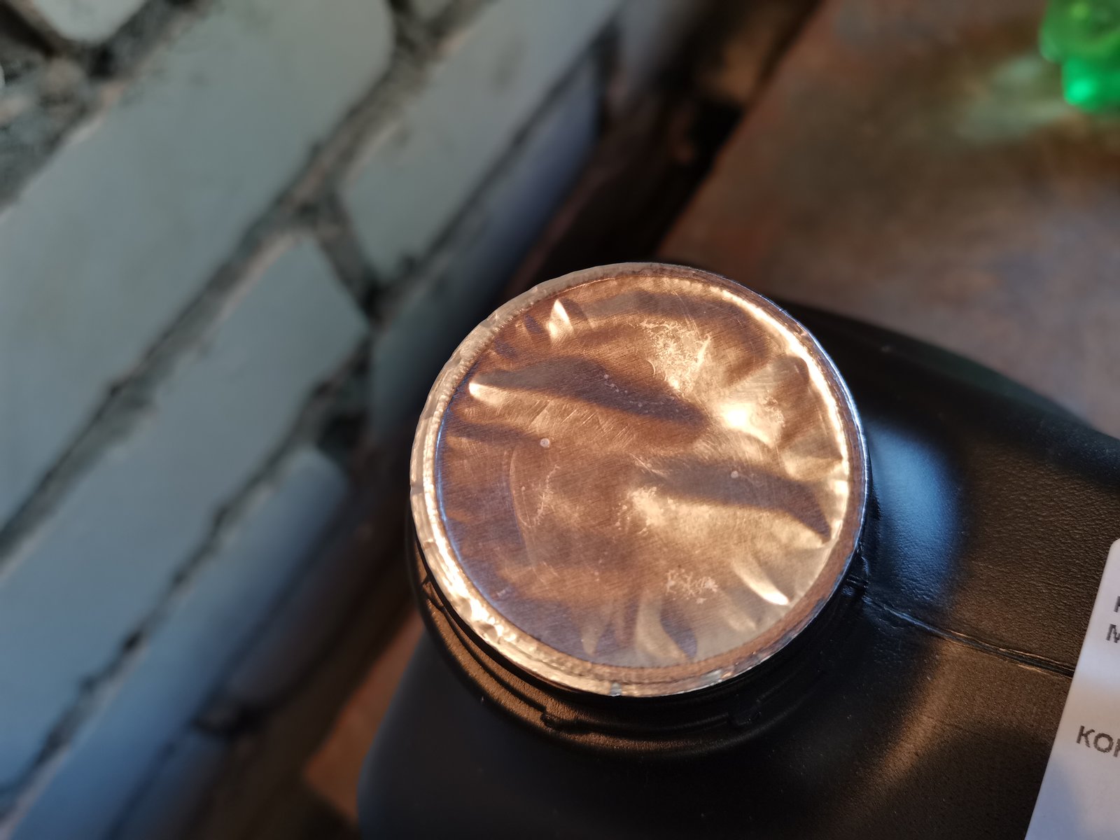

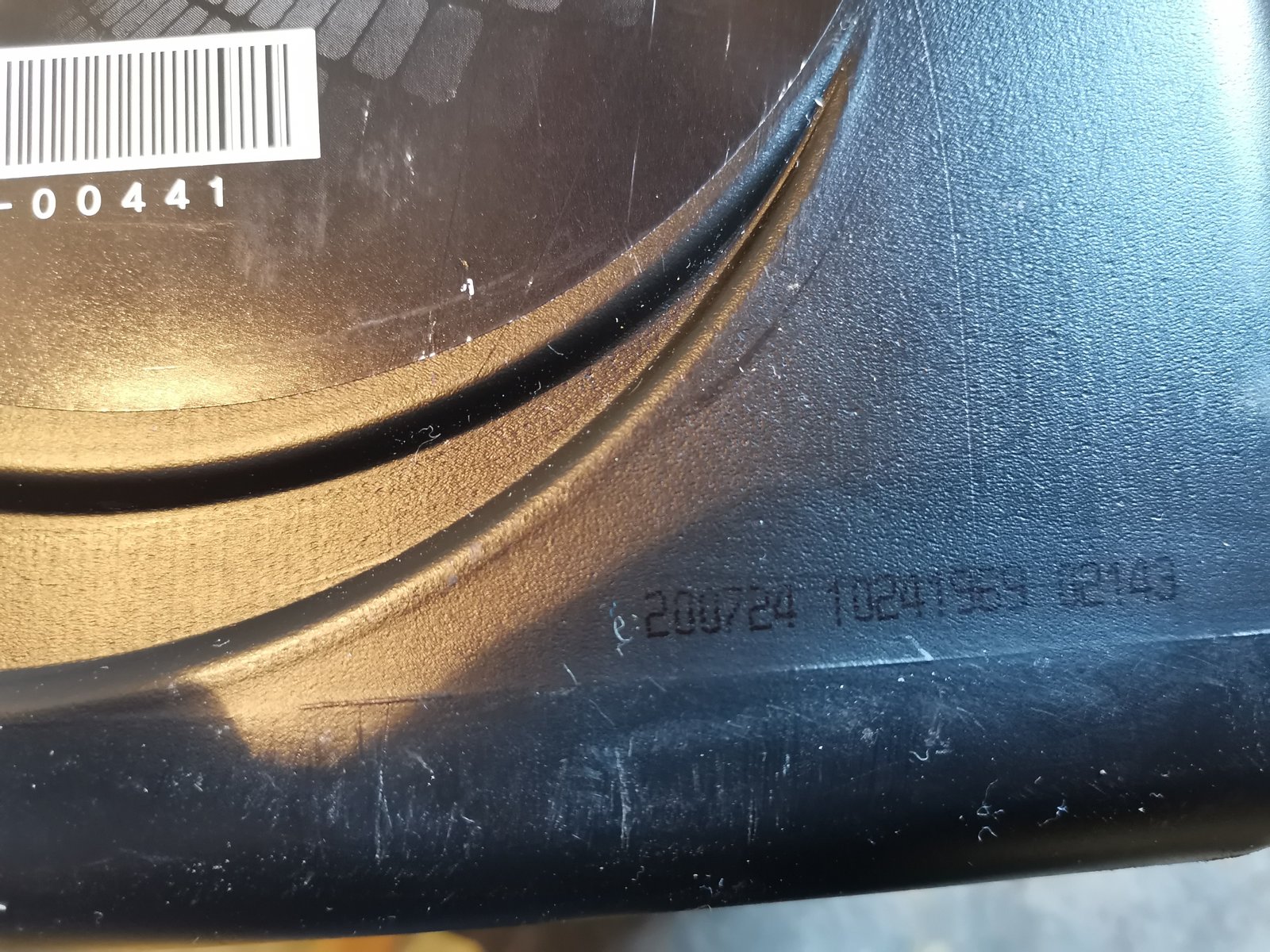

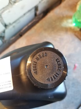

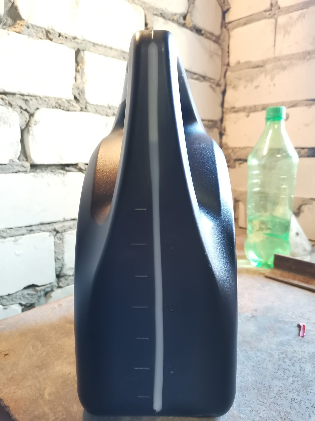

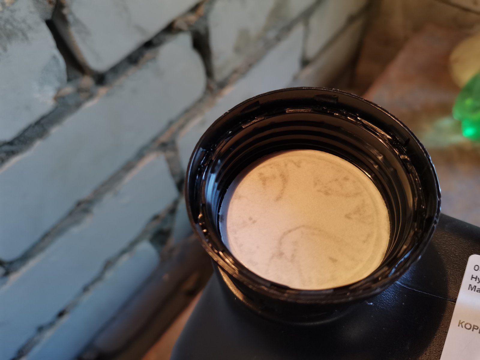

s3vsk95 0 Опубликовано: 18 ноября 2020 Поделиться Опубликовано: 18 ноября 2020 Подскажите пожалуйста, данное масло оригинал или нет? Вроде на оригинал похоже, но на пленке кружечки есть, хотя это понятно, что от крышки. и вязкость написано 5w/30/ А так вроде всё на оригинал смахивает. Ссылка на сообщение
Евген48 29 041 Опубликовано: 19 ноября 2020 Поделиться Опубликовано: 19 ноября 2020 s3vsk95 качество фоток так себе, но наверное я вас поздравлю с приобретением не очень хорошей подделки п.с. моё мнение, может не совпадать с мнением других Ссылка на сообщение

s3vsk95 0 Опубликовано: 19 ноября 2020 Поделиться Опубликовано: 19 ноября 2020 (изменено) 19.11.2020 в 08:47, Евген 48 сказал: s3vsk95 качество фоток так себе, но наверное я вас поздравлю с приобретением не очень хорошей подделки п.с. моё мнение, может не совпадать с мнением других Раскрыть А какие аргументы в сторону подделки? Я как понимаю, с партиями меняются принты. Неясно, где найти 100% оригинал бутылки масла. Здесь ты сравнивал масло на 5 странице, так вот там ты говорил, что правый оригинал, судя по этим фото, у меня тоже оригинал получается. Разве нет? Изменено 19 ноября 2020 пользователем s3vsk95 добавил ссылку на пост Ссылка на сообщение
Евген48 29 041 Опубликовано: 19 ноября 2020 Поделиться Опубликовано: 19 ноября 2020 19.11.2020 в 16:43, s3vsk95 сказал: А какие аргументы в сторону подделки? Раскрыть Повторюсь, я не последняя инстанция в этом мире, и хорошо бы, чтобы я ошибался. Чем хорош этот оригинал, тем, что очень тяжело определять подделку, много производителей, много нюансов, короче полный трэш, лично я никогда его не рекомендую к покупке. 19.11.2020 в 16:43, s3vsk95 сказал: Я как понимаю, с партиями меняются принты. Раскрыть А могут и не меняться. 19.11.2020 в 16:43, s3vsk95 сказал: Здесь ты сравнивал масло на 5 странице, так вот там ты говорил, что правый оригинал, судя по этим фото, у меня тоже оригинал получается. Разве нет? Раскрыть У меня нет под рукой этой канистры, мне не с чем сравнивать, уже говорил, по фоткам ооочень тяжело ванговать, бывает так, что канистра реально оригинальная, но пробка перекручена, и хрен ты её отличишь, пока в руки не возьмёшь, а бывает так, что канистры от одного производителя и отличаются всего на месяц, а они вообще разные. Вскройте, посмотрите, понюхайте, купите литруху для сравнения, например в том же автодоке (если он у вас есть), ну или другими путями. п.с. литрушки тоже есть мутные, но реже. Как то так Ссылка на сообщение

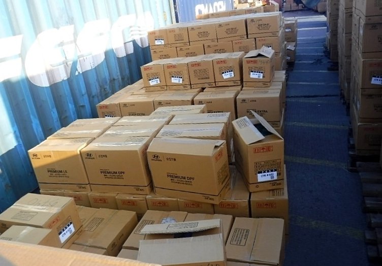

akhmed189 51 Опубликовано: 8 декабря 2020 Поделиться Опубликовано: 8 декабря 2020 (изменено) Таможенники во Владивостоке пресекли ввоз более 28 тыс. литров контрафактного моторного масла Попытку ввоза более 28 тыс. литров контрафактного моторного масла, маркированного товарным знаком Hyundai, пресекли сотрудники таможенного поста «Морской порт Владивосток». В ходе досмотра контейнера, прибывшего из Республики Корея, таможенники обнаружили около 14 тыс. канистр с моторным маслом Hyundai. Продукция визуально отличалась от оригинальной: этикетки товара не соответствовали цветовому оформлению и расположению отдельных элементов. Кроме того, у поставщика отсутствовали разрешительные документы на использование товарного знака. Правообладатель – компания Hyundai Motor Company – сообщил, что лицензионный договор о предоставлении права использования товарного знака с импортером – московской компанией – не заключался. Сумма ущерба составила более 6,3 млн рублей. По факту незаконного использования товарного знака Владивостокская таможня возбудила дело об административном правонарушении по ч. 1 ст. 14.10 КоАП РФ. По решению Арбитражного суда Приморского края московской компании назначены штраф и конфискация товара. https://customs.gov.ru/press/federal/document/259386 Изменено 8 декабря 2020 пользователем akhmed189 Ссылка на сообщение
