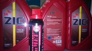

купил на днях себе такое масло на одометре 431400км на 432000 планирую замену,кто что нибудь знает о нем отзовитесь, до этого лил хадо 75-90 круто но дорого потом лукоил 75-90 тм4 ближе к -25 застывает а у нас и 30 - бывает слил через 15000 тыков последние 2 раза нгн 75-90 гл4,5 норм без нареканий
я в курсе но я зимой авто не дрочу автозапуск на -20 + автотепло просто пару раз чифирил пришлось запускать -29,-33,спс
когда ниже -25 ставлю автозапуск на -20

ну вот и заменил масло в мкпп + риметТ коробас кайфует езжу уже на гвоздях но мне кажется накат поинтересней стал ждем большие минуса
на одометре 431750км
Изменено пользователем Дюпелёк
