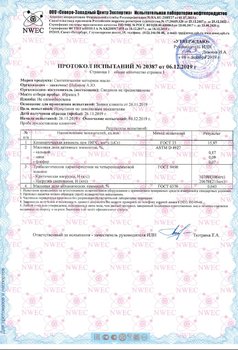

Ak.den 103 Опубликовано: 2 октября 2019 Автор Поделиться Опубликовано: 2 октября 2019 История о сотрудничестве с компанией ООО "Икс вайт", продукцией марки Xenum и сломанными моторами. В этой теме я расскажу о том, как обычному человеку приходится бороться с импортером не сертифицированной продукции и к чему может привести ее использование. История длится уже пол года. Все началось с предложения о спонсорстве ко мне, с целью рекламирования продукции Ксенум в регионе. Необходимостью снять подробный отчет о том, как действительно работает в реальности продукция выше указанного бренда. Но что-то пошло не так! Был увален мотор прямо на дино стенде в "тепличных условиях". После чего начался разбор полетов и выяснение причины поломки. А после результатов предварительных экспертиз импортер ушел от разговора пожелав уйти в судебные споры, начав грязную игру. Также постановлением Росстандарта был введен запрет на реализую моторного масла Xenum VRX 7.5w40. Предписания которого не были выполнены импортером в полном объеме. Подробный алгоритм действий, а также все компоненты, которые заливались до ксенума и во время подготовки рекламного ролика для них, были изложены как импортеру, так и производителю. Я повторюсь ВСЕ ДЕЙСТВИЯ и КОМПОНЕНТЫ были изложены для производителя и импортера. Это было сделано с целью проведения честного и объективного исследования случившейся ситуации. Но производитель и импортер НЕ сделали ни одного шага для того, чтобы установить справедливость. Более того, о результатах экспертизы в МИЦ ГСМ по вкладышу умышленно умолчали, масляный фильтр не отдавали на экспертизу в принципе, детали в итоге не вернули. Примерно через ТРИ месяца в Севастополь прилетел сюрвейер. Для тех кто не в курсе, это страховой инспектор, который в данном случае был нанят бельгийцами с целью проверки факта поломки в принципе. Так как у страховой компании Ксенум нет представительства в РФ. То есть для Питера Тойсона понадобилось аж целых 3 месяца, чтобы до его головы дошло, что надо что-то сделать вообще. Но и тут толерантный бельгиец немецкого происхождения успел слукавить или схитрить. Оказывается, по его словам, я должен был доказать поломку двигателя из-за масла этому страховому инспектору. Я ему должен был доказать!!! Но, как выяснилось позже, при диалоге с самим инспектором. Глубина проверки задается заказчиком, включая все экспертизы, привлечение химиков и тп. А так как сильно разбираться в этой поломке от бельгийцев задачи не поступало, никто и не делал подобных экспертиз. Добавлю и то, что по ЗоЗПП они это должны были сделать в течении 45 дней после моего первого обращения. Возвращаясь к началу это вопроса и после регулярных общением, как с учредителем и директором, так и с производителем, я для себя понял одно. Решать вопрос они не думают в принципе. Признавать свою вину в каком-либо формате, либо проводить расследование, они так же не хотят. Чуть позже опубликую их ответ на претензию, чтобы все здесь в принципе поняли, как они пытались слиться. Даже были угрозы, что если я начну что-либо публиковать, то мне полетят иски за клевету и т.п. (все жду их). После подобных действий со стороны импортера и производителя мне ничего не оставалось, как дать максимальную огласку этому событию и дойти до конца в решении этого спора. Показать содержимое 4 Ссылка на сообщение

X-White 10 Опубликовано: 23 декабря 2019 Поделиться Опубликовано: 23 декабря 2019 12.12.2019 в 21:44, Ak.den сказал: Теперь о "полезных" свойствах присадки. Образец №3 - чистое масло с нижнего уровня хранения. Образец №4 - масло с присадкой с верхнего уровня. Образец №5 - масло с присадкой с нижнего уровня. Везде мех. примеси, которых МИЦ не обнаружил. Как все могут наблюдать нагрузка сваривания при добавление присадки существенно упала. И в целом ни масло, ни масло с присадкой не показали выдающихся свойств. Делайте выводы. Раскрыть Добрый день, участники форума! Комментировать результаты испытаний неизвестного масла из неопломбированной тары не видим никакого смысла. С уважением, Xenum Россия 1 Ссылка на сообщение
Ak.den 103 Опубликовано: 23 декабря 2019 Автор Поделиться Опубликовано: 23 декабря 2019 X-White распродажа наверное тоже от очень "хорошего" положения дел. В общем ваша самоуверенность и оптимизм продолжают удивлять. Осталось недолго. 1 Ссылка на сообщение
Ak.den 103 Опубликовано: 23 декабря 2019 Автор Поделиться Опубликовано: 23 декабря 2019 X-White это лишь цитата из полного отчёта судебной экспертизы на несколько десятков листов, в котором присутствует легенда испытания. Не вводите людей в заблуждение, это лишь формальность, которая естественно учтена в полной редакции отчёта. Лучше расскажите про угар масла. 1 Ссылка на сообщение
