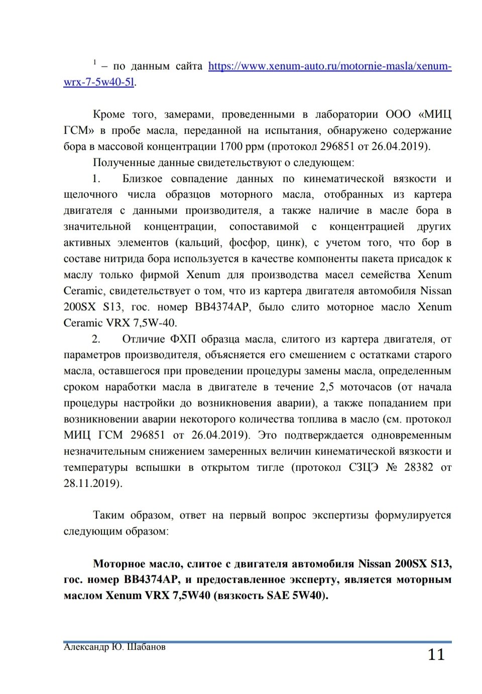

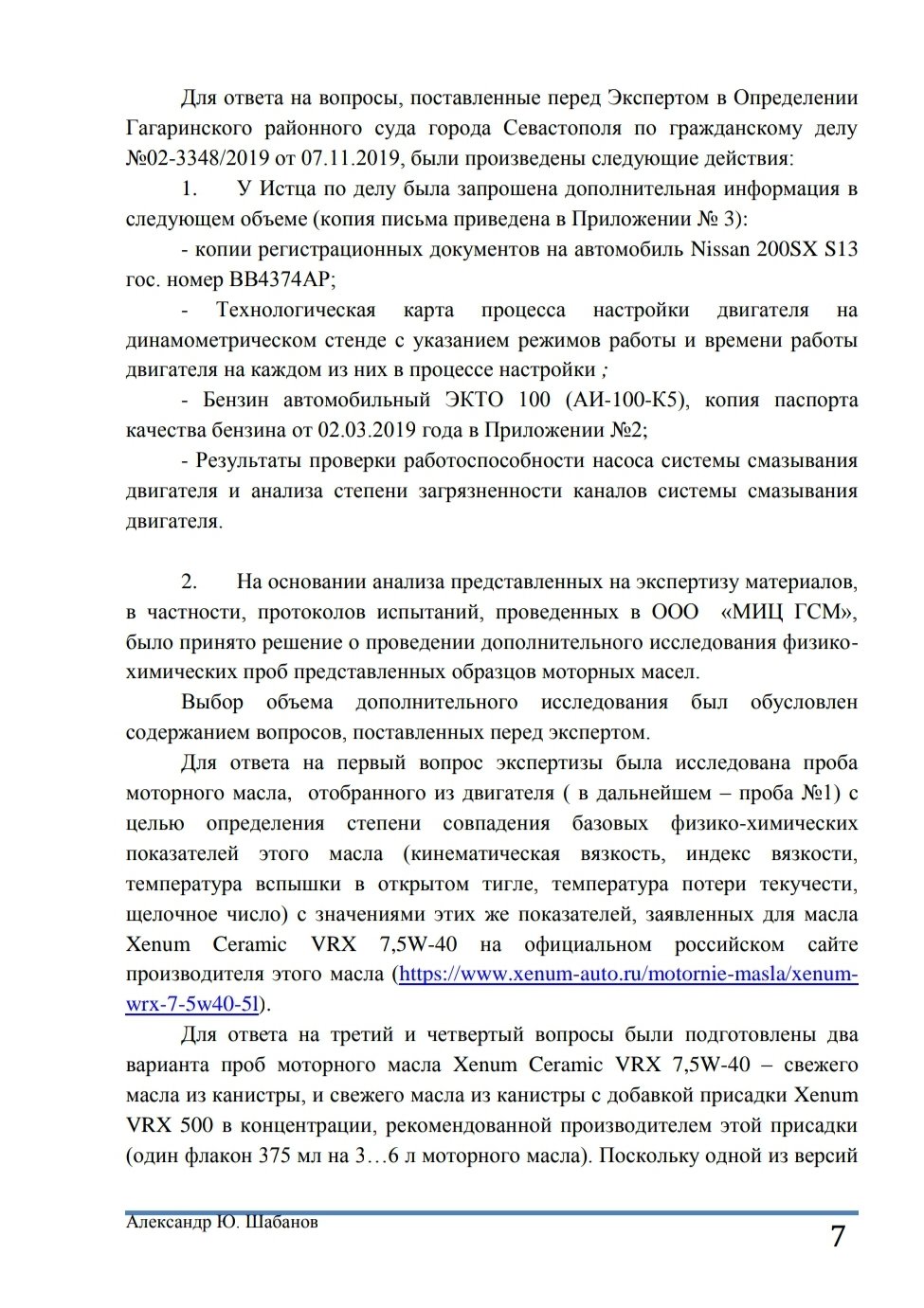

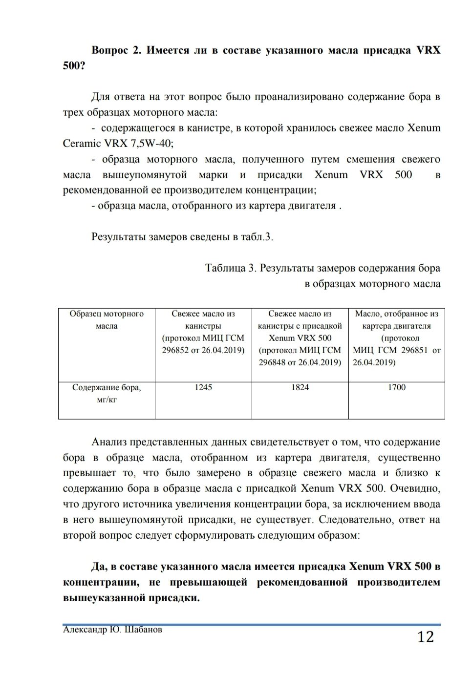

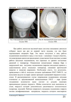

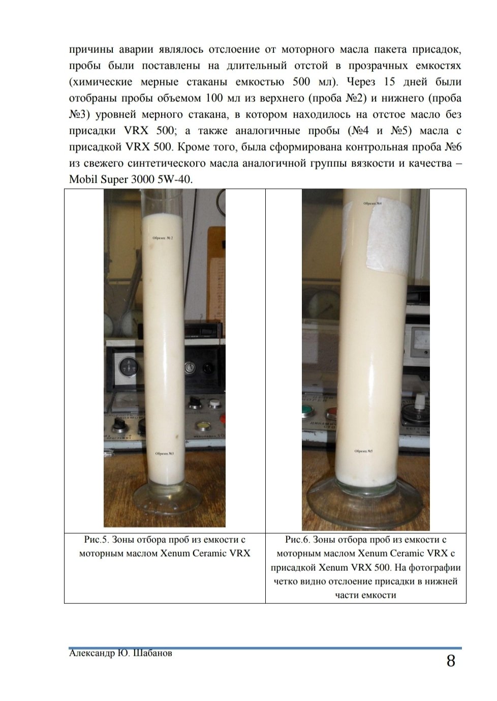

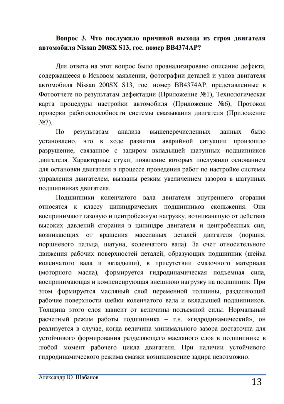

Ak.den 103 Опубликовано: 15 января 2020 Автор Поделиться Опубликовано: 15 января 2020 Как я и обещал ранее, результаты судебной экспертизы выкладываю на всеобщее обозрение. Просьба к модератору удалить по возможности всё лишнее с темы и если можно, прикрепить эти результаты в довесок в шапку темы. Я убрал начальную часть экспертного заключения, она не имеет отношения к конкретному результату. Копия этого заключения в полном объёме уже направлена ответчику, включая дополнение - ответ на сюрвейрские гипотезы, которые также не повлияли на результат экспертизы. @X-White Юрий Геннадьевич, как я и говорил ранее мирового решения после получения результатов экспертизы у нас уже не будет. На днях вы получите мой новогодний подарок и ощутите весь масштаб трагедии вашего кидалова и клеветы в мой адрес. Пока вы неустанно платите за свой юридический щит, я бы порекомендовал вам озадачиться поисками новой работы. Ждём с нетерпением ваших представителей и вас лично в суде 11.02.2020 и всего вам наилучшего! Ссылка на сообщение
СИНТЭКС 12 791 Опубликовано: 15 января 2020 Поделиться Опубликовано: 15 января 2020 Ak.den я уже про эту тему забыть успел, сел почитать, а тут опять это. Не буду больше ссылаться ни на какие нормативные документы и регламенты. Можете по простому мне, как обывателю, обьяснить/пояснить: Как доказать, что масло во вскрытой канистре произведено Ксенумом? Как доказать, что именно из-за масла Ксенум произошла поломка? Я честно прочитал все страницы, но не увидел неопровержимой и однозначной причинно-следственной связи, да ещё и при том, что непонятно как можно опираться на ТТХ масла на сайте производителя, которые являются ориентировочными и могут быть изменены без предварительного уведомления покупателя. А про процедуру отбора проб я вообще молчу. Если хотите, ответьте, если нет, я спорить и ничего доказывать Вам не стану. 2 Ссылка на сообщение
Ak.den 103 Опубликовано: 15 января 2020 Автор Поделиться Опубликовано: 15 января 2020 (изменено) 15.01.2020 в 21:23, СИНТЭКС сказал: Ak.den я уже про эту тему забыть успел, сел почитать, а тут опять это. Не буду больше ссылаться ни на какие нормативные документы и регламенты. Можете по простому мне, как обывателю, обьяснить/пояснить: Как доказать, что масло во вскрытой канистре произведено Ксенумом? Как доказать, что именно из-за масла Ксенум произошла поломка? Я честно прочитал все страницы, но не увидел неопровержимой и однозначной причинно-следственной связи, да ещё и при том, что непонятно как можно опираться на ТТХ масла на сайте производителя, которые являются ориентировочными и могут быть изменены без предварительного уведомления покупателя. А про процедуру отбора проб я вообще молчу. Если хотите, ответьте, если нет, я спорить и ничего доказывать Вам не стану. Раскрыть Любая другая экспертиза, если это будет необходимо, будет произведена за счёт ответчика. В ответах эксперта всё достаточно прозрачно описано и у большинства участников процесса не вызывает вопросов. Кроме того, все участники уведомлены об ответственности за дачу заведомо ложных показаний. Я готов на любые экспертизы и проверки. Но, если сторона ответчика заявит, что я подделал или использовал какое-либо иное масло, кроме этого дермища в виде ксенума и не сможет этого доказать, гарантирую это существенно усугубит их положение, но уже по совсем иной статье. Изменено 15 января 2020 пользователем Ak.den Ссылка на сообщение
