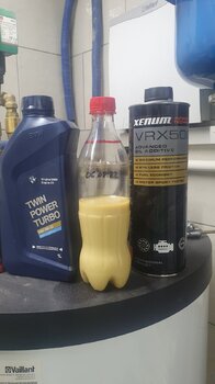

Pallich 5 Опубликовано: 8 февраля 2022 Поделиться Опубликовано: 8 февраля 2022 (изменено) Что-то тема заглохла, а какая была живая! Что в итоге? Оплатил ли ксенум издержки - я так и не понял, хотя прочел все 73 страницы от корки до корки! Даже экспертизу прочел. Ох и не просто было, я вам скажу! Эмоции зашкаливали! Информации тут почерпнул даже больше чем в теме про масла Ксенум, жаль только что пришлось прочесть еще кучу мусора и резких эмоций. Особенно сложно было читать ничем неподкрепленные многократно повторяющиеся доводы людей которые не разобрались в теме. А все потому как очень переживаю за свой N57 50D, в который неделю назад залил присадку VRX-500 к оригинальному BMW LL-04 0W30(хотел как лучше для этого хрупкого механизма). Вот даже тут отписался Пару вопросов к ТС, я не спец, так что не обессудьте. Тему читал полностью - не ругайтесь с ходу что я не пытался разобраться, я очень и очень сильно пытался! 1. Вы все время ссылались на лог работы двигателя во время настройки. Вы не думали что настройщик мог подделать лог, дабы скрыть свои ошибки? Как уже много раз говорили - температура вспышки масла слишком подозрительна. Он отдал вам лог сразу или через пару часов/дней? 2. Зачем вам нужен был суд? У вас ведь не было никаких договоров с ксенумом - компенсацию получить даже с решением суда будет крайне тяжело. Или вы хотите получить компенсацию не за ремонт мотора (как я понял там ничего катострофического не сломалось, вы даже не рассказали поврежден ли коленвал и блок - только провернуло вкладыши - ремонта на пару дней) а за упущенную возможность победить в сезоне? Ваши рассказы что вы упустили возможности, т.к. у вас оставалось всего полтора месяца как-то неубедительны. Мотор Ваш не такой уж уникальный и редкий, найти другой для сезона можно довольно быстро. Зачем вы потратили драгоценное время на судебные волокиты и разбирательства? Это точно не по спортивному. 3. Ранее говорилось что в реестре у вас много судебных дел и по другим вопросам - может у вас связи в суде и вы так зарабатываете на жизнь? Просто за время прочтения 73х страниц у меня сложилось впечатление что у Вас появилась возможность повесить ремонт мотора на Ксенум и Вы за нее вцепились. 4. Ранее Вы выдвигали версию про саботаж. Эту версию можно полностью исключить? 5. Вы много раз написали что проехали после капиталки 15.000км, но почему все молчат что 15.000 км без капиталки на моторе который стоит в корче для дрифта - это многовато. Даже для 2JZ. 6. То что ранее в анализах не обнаружено стружки еще ни о чем не говорит, задир вкладышей к сожалению происходит практически мгновенно а не постепенно. И бОльшая часть металла всегда собирается в фильтре а не в поддоне, поэтому анализ отработки мало информативен в плане предсказания когда провернет вкладыши - особенно в вашем случае. 7. Можете сказать что меня тоже заслал Ксенум - но им походу глубоко параллельно на этот случай. Они здесь появлялись много лет назад, и даже в суд не появляются как я понял. Я просто в отличие от вас таки ищу масло которое сможет защитить мой движок и изучаю все возможные за и против трезво. Изменено 8 февраля 2022 пользователем Pallich 2 Ссылка на сообщение

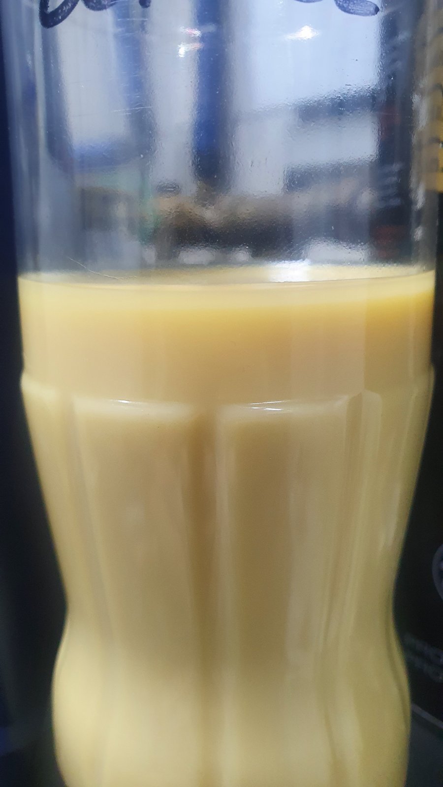

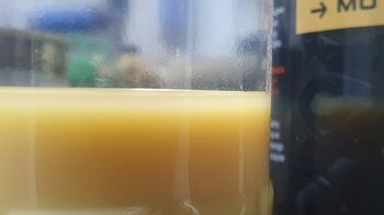

Pallich 5 Опубликовано: 13 февраля 2022 Поделиться Опубликовано: 13 февраля 2022 (изменено) 06.11.2019 в 06:43, Ak.den сказал: 1027_Зацарину Д.А..pdf 601.17 kB · 60 downloads Раскрыть А откуда у вас эти фото? Сколько данное масло простояло на полке? Я когда это увидел сразу провел эксперимент и уже неделю ничего подобного нет даже близко. Вот кому интересно почитайте и посмотрите фото моего домашнего эксперимента в соседней теме Изменено 13 февраля 2022 пользователем Pallich Ссылка на сообщение
