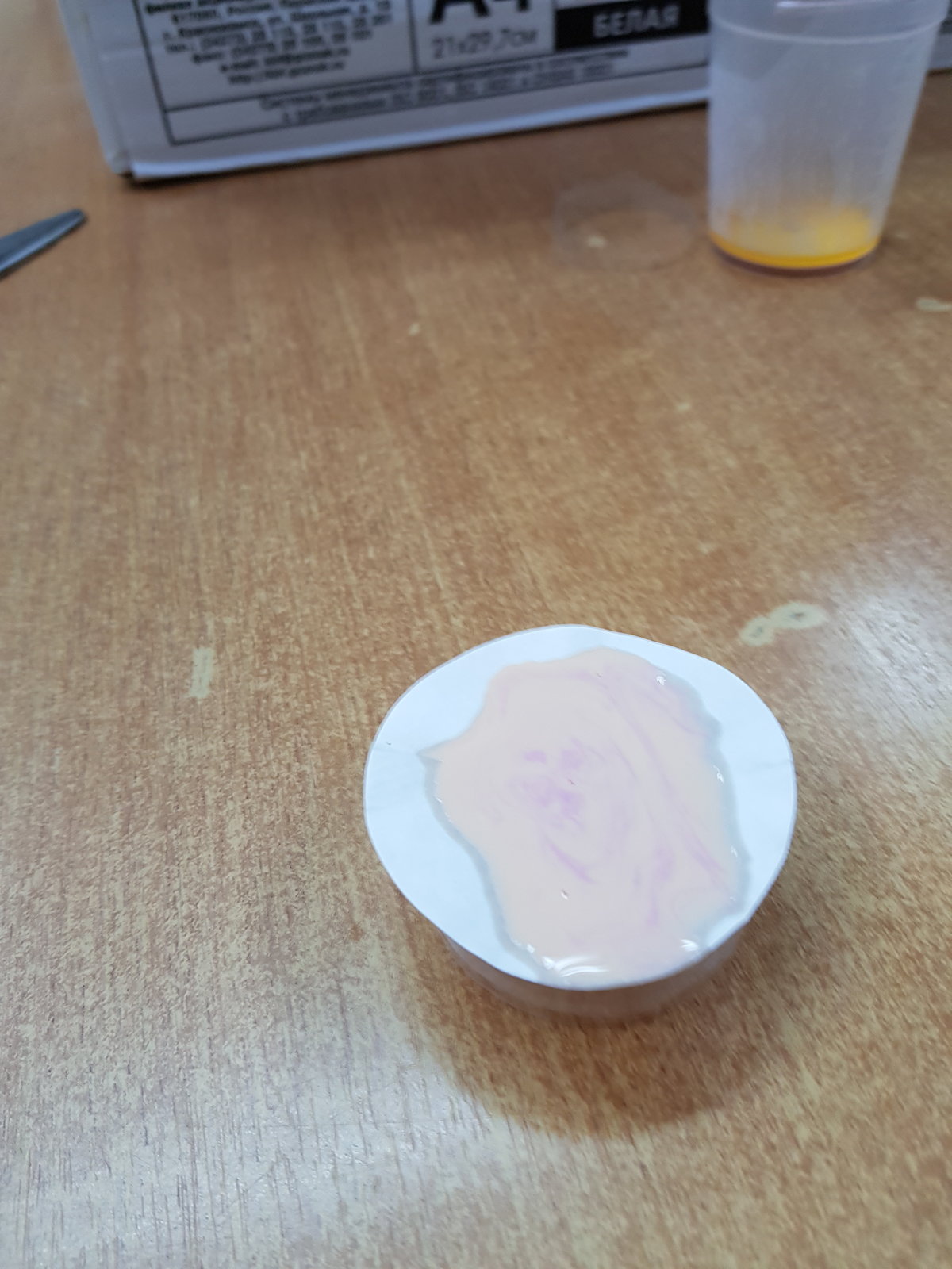

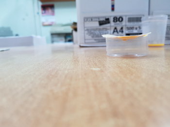

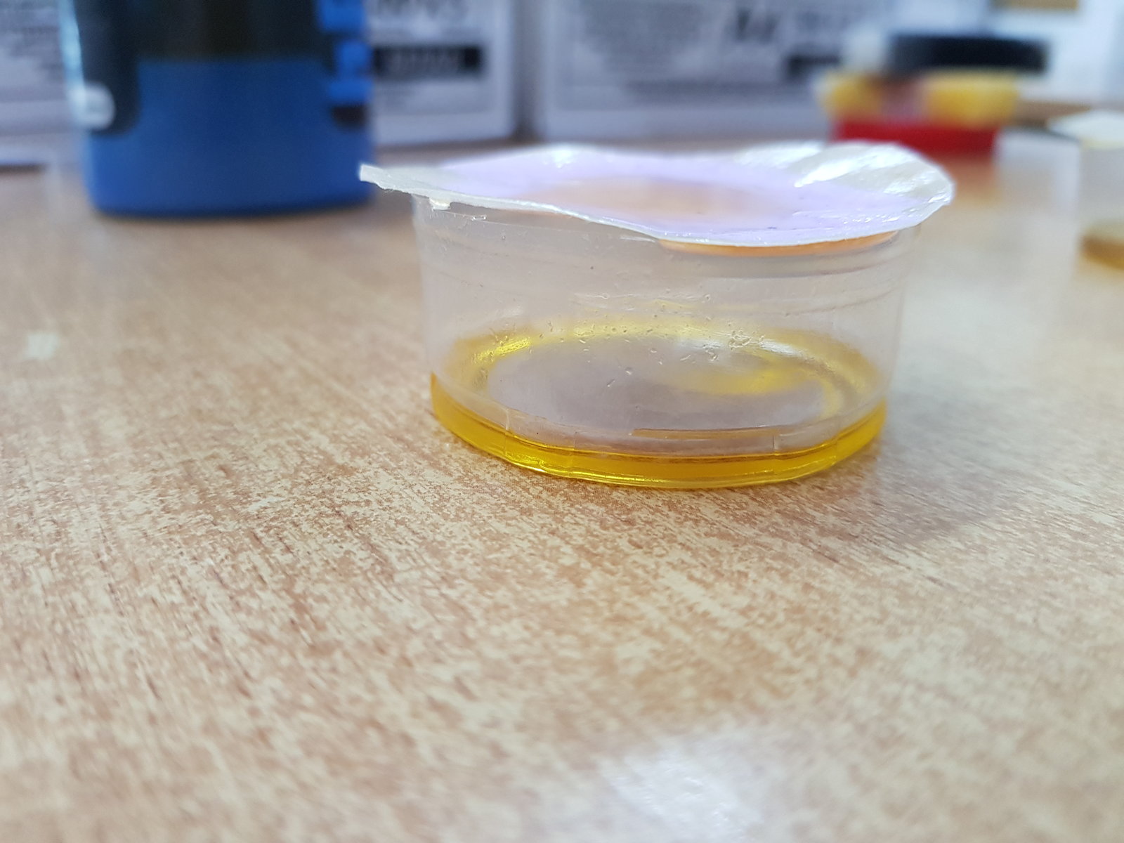

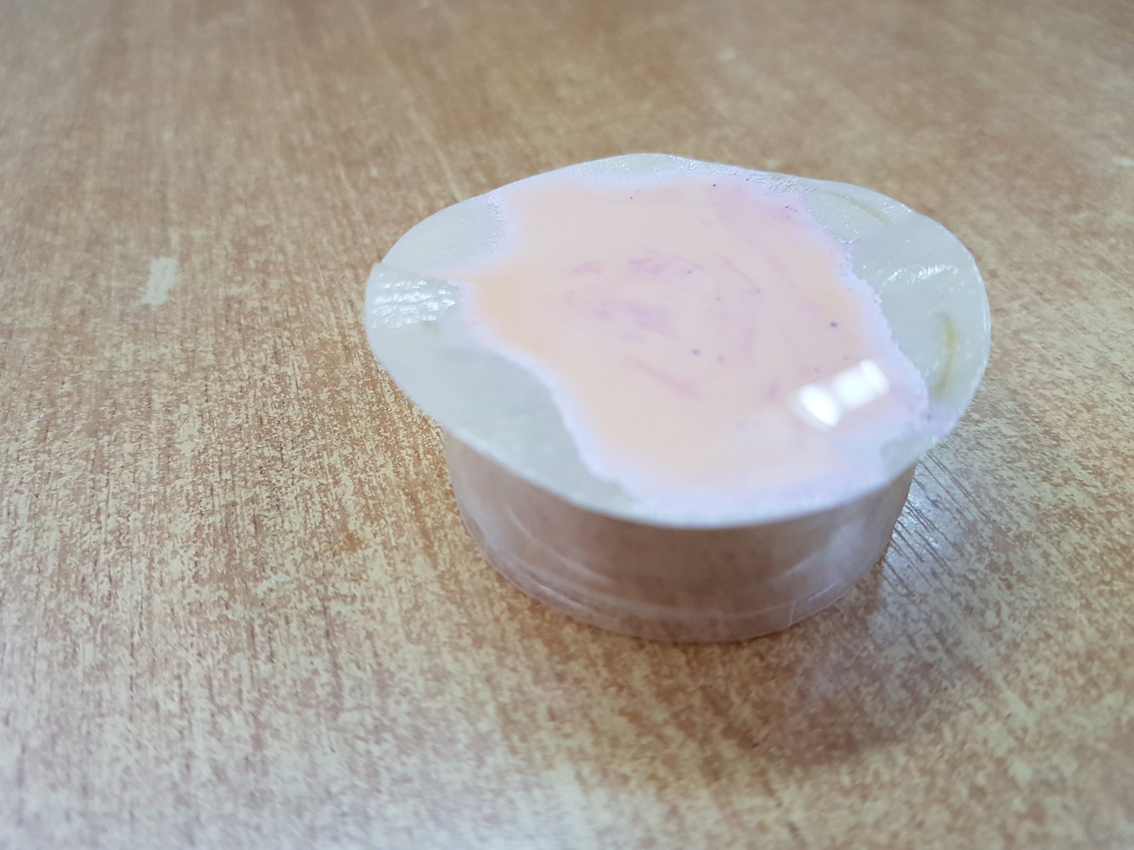

Projector 7 345 Опубликовано: 5 апреля 2020 Поделиться Опубликовано: 5 апреля 2020 (изменено) Про нитрид бора все понятно давно, он образивен и не защищает детали от трения , а полирует их , и даже через фильтр лента синяя нитрид бора не проходит , проходит только в чем он растворен , эстеры или масло , ща пороюсь может фотки найду как я нитрид бора с размером частичек 70нм растворил в Sintolux L132 + MJO2 , а потом пропустил его через фильтр лента синяя , прошли только Диэстеры, нитрид бора остался на фильтре , вот так он оседает Изменено 5 апреля 2020 пользователем Projector 1 Ссылка на сообщение
