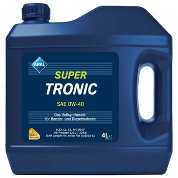

Поддержу на все сто) К примеру это:
13 минут назад, Igor7805 сказал:
 Вот оно же в другой банке но дешевле и чаще в продаже встречается :
https://bpvlad.ru/upload/iblock/7cc/7ccadc07d3d0a65f7c0af9b52b268d3f.pdf
