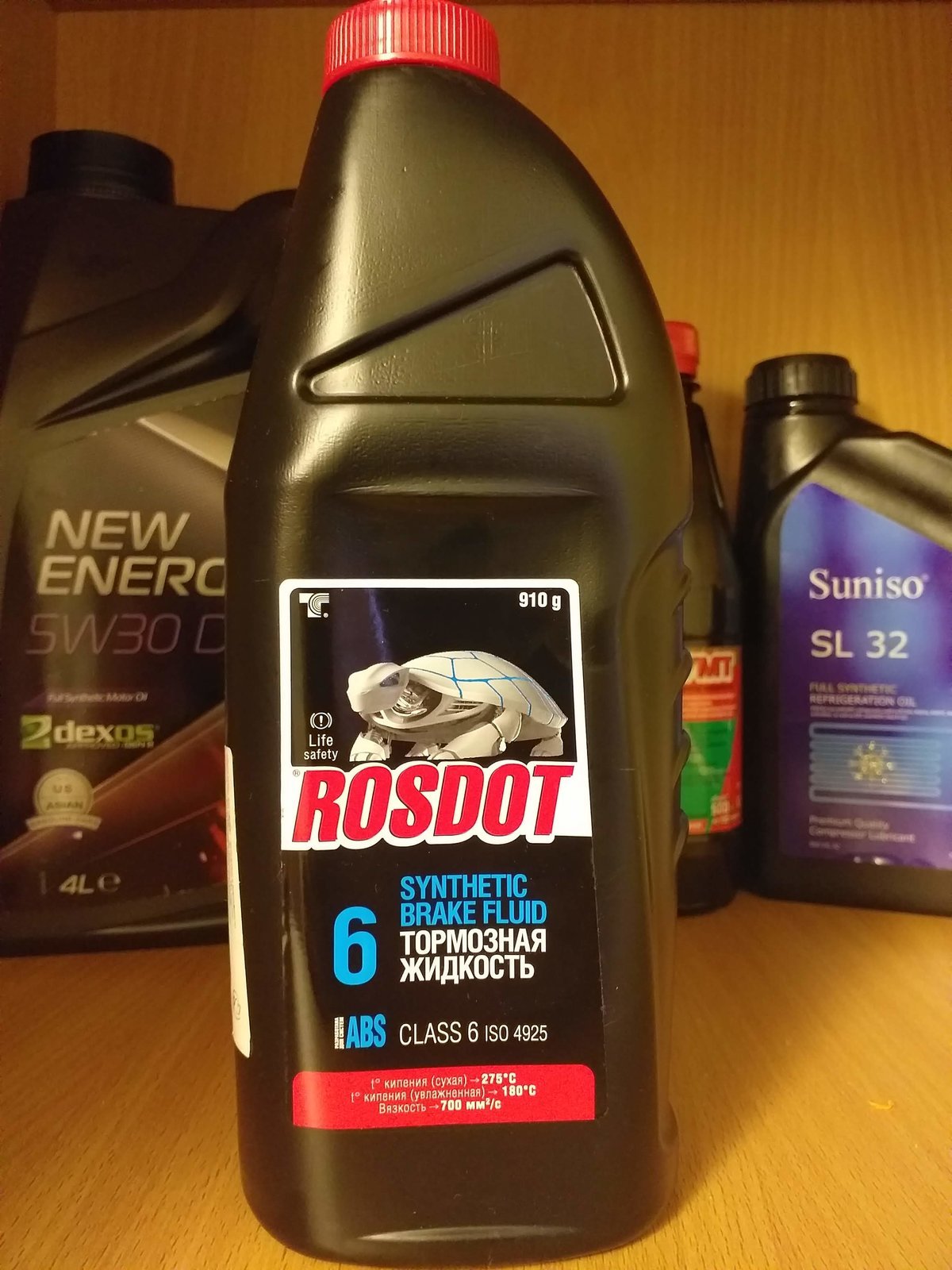

в тормозуху ROSDOT 6 (желательно раз в 2 года)

Давайте планку выше поднимем,черепашку в тормозуху лить после ельфа и мотюля для меня диковато:)

Давайте посмотрим на вещи реально, смысл переплачивать за Эльф и Мотыль если Росдот ничем не хуже? Тешить свое самолюбие?

Fortgt а что с ней не так? Росдот залиты у меня в Тииде, у отца в ТЛК Цигнус, у тестя в Хонде Кроссроуд (а до это в аШ-эРВи). Всё устраивает.
Fortgt Я ROSDOT6 использую (примерно уже лет 7-8 уже, Тойота Платц 2001г., Ниссан Вингроуд 2003г., в Тииде сейчас), негатива нет, высоко- и низко- температурные показатели очень хорошие, доступность+, цена хорошая! Проблем не вижу....

Логично но черепашка я прям очкую
Не очкуй,черепаха нормально пойдет.У нас в приморье пробоксов как собак нерезаных.Льют все что угодно,но до мотюля не додумались ! :D
