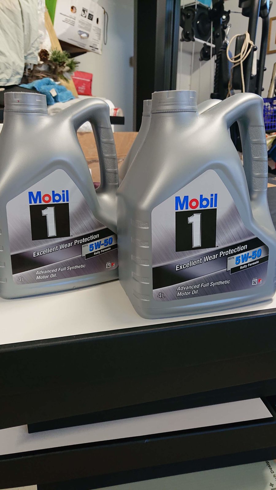

Продолжаю хронику рубль сорок)) Благодаря взаиморасчётам (за 8 е)) приобрёл mobil 1 5w50. Масла mobil 1 0w40, 5w50 стоят вообще не дорого, завод есть в Финляндии по разливу. Особых планов по замене не было, так как проехал после 2 замены примерно 1000 км. Средняя скорость около 55, расход по борткомпьютеру около 12,5-13 литров. В ближайшие недели поменяю, сделаю фото.

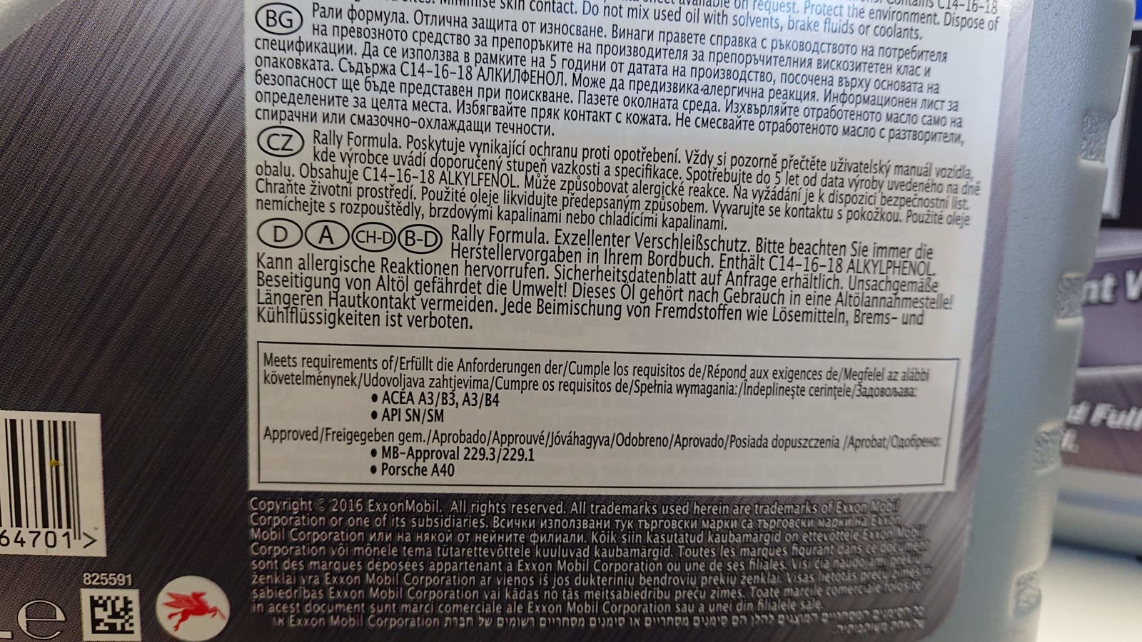

Что-то я сомневаюсь, что сюда надо 5W-50.
Вот же, четко и по делу  Шиза сказал
https://www.oil-club.ru/forum/topic/38212-mercedes-w140-s600/?do=findComment&comment=1501071
