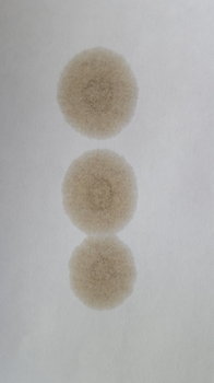

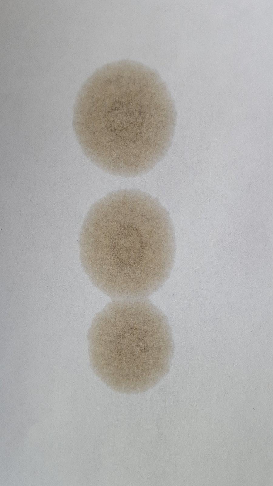

Капельные тесты масла Tatneft Lux PAO 5W-40
пробег на масле 6300 км.
средняя скорость 29 км/ч
ресурс на данный момент 217 м/ч
перед заменой произведена раскоксовка Gzox и промывка BG109, промывка Лукоил "Промывочное масло"
