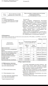

veev2 3 295 Опубликовано: 15 октября 2019 Автор Поделиться Опубликовано: 15 октября 2019 (изменено) Gazpromneft Premium L 10W-40 дата изготовления 22.09.2018 В паспорте безопасности заявлен органический амид молибдена(массовая доля 0.5-1%), а по отработке молибдена не видно. Изменено 15 октября 2019 пользователем veev2 Ссылка на сообщение

KotKamelot 2 097 Опубликовано: 15 октября 2019 Поделиться Опубликовано: 15 октября 2019 Очень хороший результат. cas 74869-22-0 - интересно что это такое? Понять бы из какой группы сделана база масла. Ссылка на сообщение

veev2 3 295 Опубликовано: 15 октября 2019 Автор Поделиться Опубликовано: 15 октября 2019 (изменено) KotKamelot насколько я понимаю это не гидроочищенная минеральная база. Судя по паспорту безопасности, тут гидрокрекинга может вообще не быть. Изменено 15 октября 2019 пользователем veev2 Ссылка на сообщение
KotKamelot 2 097 Опубликовано: 15 октября 2019 Поделиться Опубликовано: 15 октября 2019 Только что, veev2 сказал: KotKamelot насколько я понимаю это не гидроочищенная минеральная база. Судя по паспорту безопасности, тут гидрокрекинга может вообще не быть. то есть видимо это минералка первой группы что ли такое ощущение что там может быть от 60-90 % 1 группы и от 0 до 40% 2 группы. кто шарит в MSDS может поправят меня Ссылка на сообщение
veev2 3 295 Опубликовано: 15 октября 2019 Автор Поделиться Опубликовано: 15 октября 2019 KotKamelot 0-20% второй группы и 0-20% гидрокрекинга Ссылка на сообщение
KotKamelot 2 097 Опубликовано: 15 октября 2019 Поделиться Опубликовано: 15 октября 2019 1 час назад, veev2 сказал: KotKamelot 0-20% второй группы и 0-20% гидрокрекинга Ну вообще конечно очень интересный анализ. На мой взгляд ничем не хуже чем на ZIC. Хотя тут минералки вон сколько. Почему так рано было слито? В целом ощущения от масла какие? Синтолюкс для понижения вязкости? Ссылка на сообщение
