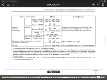

1) Kia, Ceed, 2015, руль левый.
2) 1.6, GDI, G4FD
3) коробка - DCT 6
 Масло SAE70 API GL-4
Пробег 98 000. Проблем с коробкой нет.
Помогите разобраться с обслуживанием данной коробки. По регламенту замена масла не стоит. В это слабо верится.
рекомендуемые масла не бьются.
— стоит ли лезть и менять масло в этой коробке?
— какое масло лить
во вложении рекомендации.
https://www.zzap.ru/public/search.aspx#rawdata=04300KX1B0
Изменено пользователем Penske
VODKA_VS_ALL хорошо что проблем нет, но и вечного ничего нет, особенно если говорить про механизмы которые изнашиваются. Конечно, нужно поменять.
Если будете заливать не оригинал, хотя его там и немного надо, то 70w и 75w масла практически не имеют отличий: https://www.widman.biz/English/Tables/J306.html
Я бы точно пренебрег регламентом и менял не реже 60000км.
