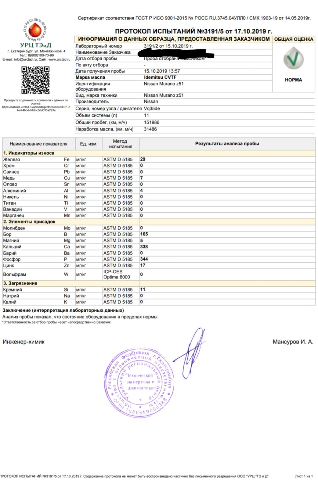

Популярное сообщение veev2 3 295 Опубликовано: 17 октября 2019 Популярное сообщение Поделиться Опубликовано: 17 октября 2019 Idemitsu CVTF отработка на Nissan murano z51 3.5 V6 после 31486км Масло: Idemitsu CVTF Автомобиль: Nissan murano z51 vq35de 249 л.с. CVT, вариатор Jatco JF010E Общий пробег: 151986 км (при сливе масла) Пробег на масле: 31486 км Период эксплуатации: июль 2018 - октябрь 2019, от -25 до +38°C Срок эксплуатации: 1 год 2.5 месяца Режимы: примерно город 65-70%, трасса 30-35% Объем масляной системы: 10.5-11л Объем заливаемого масла: 14л (полная замена вытеснением) Отбор масла: в бутылку 0.5 л, в середине слива. Что было до этого масла: 80900-120500 TOTAL FLUIDMATIC CVT MV (арт. 199474) 120500-151986 Idemitsu CVTF арт. 30455013-746 (анализируемое масло) Счётчик старения масла: 229 (доп. радиатор вариатора, штука хорошая) При пробеге на масле 12670км была утечка масла (камень попал в стык шланга и радиатора) в размере 2л, "аварийно" долил 1л PATRON ATF multi CVT (арт. 5413046800803) , после ещё 1л Idemitsu CVTF. Кремний от силиконового герметика, новая прокладка поддона + герметик навсякий случай. 5 Ссылка на сообщение
fareastwood 9 851 Опубликовано: 18 октября 2019 Поделиться Опубликовано: 18 октября 2019 veev2 защиту картера поставь.. на всякий пожарный а анализ хороший 1 Ссылка на сообщение
veev2 3 295 Опубликовано: 18 октября 2019 Автор Поделиться Опубликовано: 18 октября 2019 fareastwood обязательно! езжу с ней зимой и летом, у меня она из нормальных, с прорезью для обдува поддона. Камень спереди прилетел, через нижнюю решетка радиатора, после этого запилил туда мелкую алюминиевую сетку, правда с ней средняя температура вариатора вырасла на 5-7°, но до 90° почти никогда не доходит. Пасле зимы наверное поменяю на более крупную сетку, чтобы обдув доп. радиатора улучшить. 1 Ссылка на сообщение
