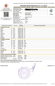

сколько планируете катать масло?
NAK уже слил, как масло оно мне не интересно, заливал исключительно в культурно-просветительских целях. Покатал его чуть-чуть между заменами.

замес получился интересный: щелочное не очень высокое..интересно почему
индекс вязкости тоже не большой - это видать моноградка подействовала.
а так всё в норме

 У моноградного кв40 165, кв 100 14.4(или около того)
 Честно говоря, не жалею что слил. Как по мне, ZDDP не фонтан.
Ну 2л моноградочки у меня осталось, если будет настроение, то по весне замешаю с Total Quartz 9000 Energy HKS G-310 5W-30, ZIC X7 DIESEL 5w-30, FUCHS и ещё чем-то крепким(A3/A5).

интересная конечно моноградка, как то не очень в стиле олдовых API SJ - щелочное минимум 4,9. Зольность всего 0,72. Видимо и ZDDP мало положили.
эти товарищи Idemitsu 0w20 gf-5 (1л), Tatneft luxe 5w-30 (1л) тоже не богаты на ZDDP.
но возможно и отходило бы себе спокойно всё это, там где ILSAC допускается
Да, с таким миксом переплюнули даже пакет от Евгениума.
Я пробовал интервал 120 Мтч с миксом Дракон 0W-20 + КД(Обнинск) 10W-40 + POE 46 в пропорции 2л+2л+80 мл. Идеально зашло :)
Если зимой на таком ездить надо измерять низкотемпературные, а то там SAE 40... :) Но автор уже слил собственно...

Евген 48 зная что долитые илсаки если что не спасут, было стремно на нем долго кататься. Скажем опасения подтвердились, моноградное не тянет, нужно было замест татки, брать маннол элит или фанфаро всикс.
torcon заморозил(-32—-36°C) в баночке не много моноградного, на нем можно рисовать(твёрдым предметом) не течёт совсем и никак. По соседству в баночке мобил супер 3000фе 5в30(шведский) сохранящий текучесть.

Ну так в ТТХ у моноградки заявлено что температура замерзания -18.
Мне кажется микс получился что то среднее между 15w30 и 10w30. судя по ИВ
