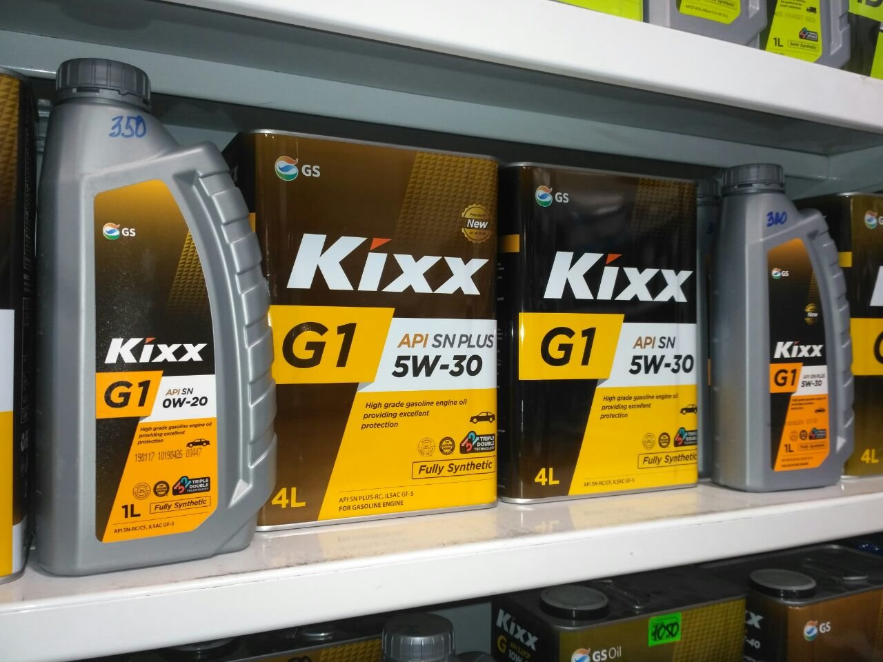

Заказывал на goods Моторное масло Kixx G1 Dexos1 5w30 4л L530544TE1.
А по факту привезли L210144TE1 (даже в накладной написано), но в описании dexos почему то указан. (на цену не смотрите, это бонусами скинуто).
По факту это то или не то?
Для Лачетти подойдёт?

Подойдет, но масло на фото без дексоса, дексос стоит дороже

ViktuK_ , добрый день!
Тут у Вас история двойной ошибки. Дело в том, что Ваш поставщик в этой самой накладной неверно указал артикул моторного масла или наименование моторного масла. Согласно указанного в накладной,  артикул  L210144TE1 это Kixx G1 5W-30 SN Plus без Дексоса, его Вам и прислали, А вот  другой артикул L210744TE1  принадлежит маслу Kixx G1 Dexos1 5W-30 (SN Plus, dexos1 gen.2)
При этом, все что было выше сказано warlord999  и fareastwood  верно, поскольку  объединяющими для этих двух сортов являются спецификации API SN Plus и ILSAC GF-5.
Ниже фото канистры по последнему артикулу, и этот самый артикул указан в верхнем правом углу лицевой стороны  коробки, в которой поставляются канистры в магазины......
