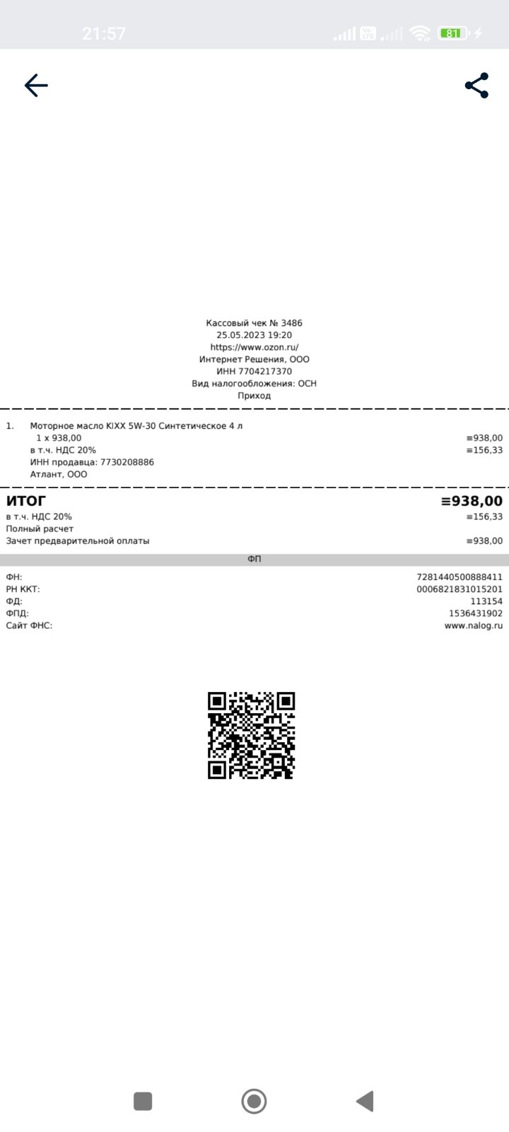

Кроме "Прада" никто не продает?
Вот обычная цена (скриншот с ОЗОН). И это дорого ещё. Можно купить дешевле, позже (или раньше).
А вот цена, по которой покупают, если без спешки (скриншот чека).

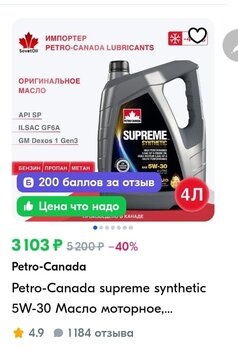

Из интересных 5W-30 GF-6 на рынке я бы выделил Петро-Канаду с тонной дисперсантов. А остальное всё более-менее одинаковое. Уходящая вязкость видимо, весь выпендрёж типа PMA-загустителя, жидких ионов или тонны молибдена в двадцатках сейчас. Ну или у бутиковых масел типа Полимериума или Экслайна.
  12.09.2024 в 10:55, Styler сказал:
Раскрыть
А у петрухи цена тоже 2300-2800 ?
  12.09.2024 в 13:20, Geha31 сказал:
Раскрыть
Ну чуть побольше
