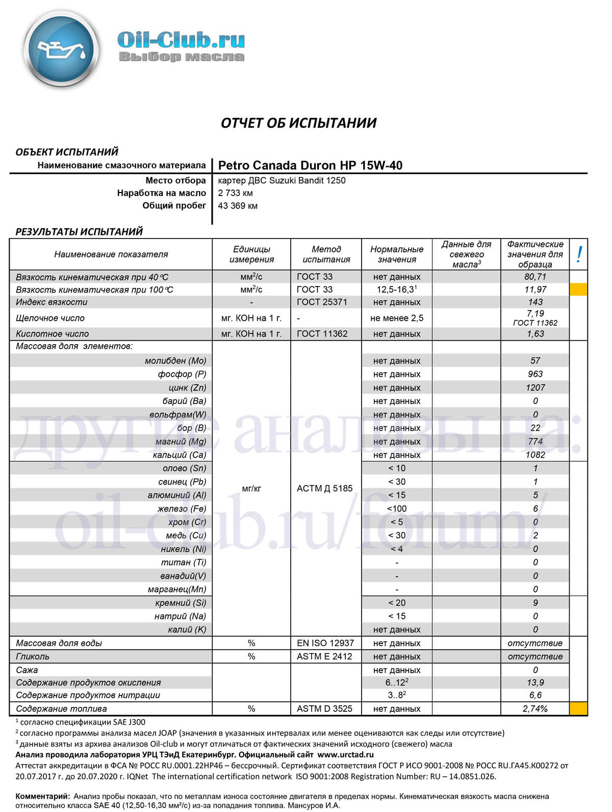

Petro Canada Duron HP 15W-40 отработка на мотоцикле Suzuki Bandit 1250 после 2700км
Petro Canada Duron HP 15W-40 отработка на мотоцикле Suzuki Bandit 1250 после 2700 км
Масло: Petro Canada Duron HP 15w-40
Мотоцикл: Suzuki Bandit 1250
Общий пробег на одометре: 43369 км к концу интервала.
Пробег на масле: 2733 км
Моточасы: -
Израсходованное топливо:  около 170 л
Доливки масла: не доливал.
Присутствие отложений в двигателе ДО: нет.
Присутствие отложений в двигателе ПОСЛЕ: так же и осталось.
Автозапуск по времени: не использовался
Наличие чип-тюнинга: нет.
ГРМ: цепь
Предпусковые подогревы: не использовал
Период эксплуатации: с 5 августа 2019 года по 4 октября 2019
Срок эксплуатации: 2 месяца
Топливо: Бензин Лукойл, 95 Экто
Режимы: город 60%; трасса 40%.
Фильтр масляный: Mahle
Фильтр воздушный: не помню
Марка антифриза:
Объем заливаемого масла: 3,5 литра (полный объем с фильтром и сухим картером 4л)
Отбор масла: слив из картера
Отбор масла проходил с горячего или холодного двигателя?: с теплого двигателя.
Что было до этого масла: Лукойл 4Т 10w-40, наработка 3000 км. До Лукойла эксплуатировался Motul 7100 10w-40.
Присадки: не добавлял.

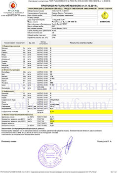

Petro Canada Duron HP 15W-40 на мотоцикле Suzuki Bandit 1250 после 2700км (UOA BASE) копия.jpgPetro Canada Duron HP 15W-40 на мотоцикле Suzuki Bandit 1250 после 2700км URC копия.jpg

Что приводит к попаданию топлива? Неоптимальный режим работы двигателя? Качество топлива?
Настройки движка и впрыска такие, особенно в режиме города

Что это изменит? Что от этого улучшится?
Ну типа раз масло жиже, то и кпп работает пожестче, а раз оно жиже от топлива, то и смазывает похуже - в теории конечно
А вообще, интересно получается. Грубо говоря за 3т.км вязкость упала на ~3.5cst, и это можно сказать 30-ка.. А что будет к 5т.км?и если вдруг он захочет повваливать на нем (допустим)? Там, мне кажется, может и износ появиться... Если катать в щадащем режиме, может быть и можно проехать 6т.км на этом масле... Но там наверное 20-ка уже будет:Cherna-facepalm:
На мой взгляд, показатель вязкости масла в двигателе не статичен. В зависимости от наличия топлива или его выпаривания в процессе эксплуатации вязкость может плавать. По мере потери своих эксплуатационных свойств и старения масла вязкость восстанавливается все хуже. А так все верно, будешь вваливать, износ увеличится. Ресурс мотодвигателя ниже автомобильного.
