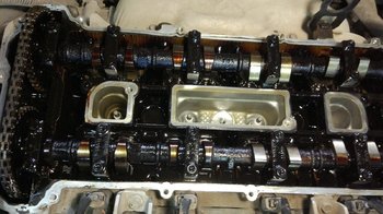

Mazda 6 в одних руках на разных маслах
  22.10.2019 в 13:39, Lobshter сказал:
Все таки 240к это довольно много, ещё непонятно, сколько было владельцев и реальный ли пробег.
Раскрыть
Здесь как раз все понятно. Машина с салона в одних моих руках :). Единственное то что до 150 тыс масло менял по регламенту каждые 15 тыс км и несколько раз попадал на подделку маздовского оригинального масла. Не знал раньше и про подделки и про то что 15 тыс км это многовато. В итоге движок теперь в не очень, мягко сказать, чистом состоянии. Сейчас замена каждые 7,5 тыс км.
  Показать содержимое
Изменено пользователем Millenium34
Millenium34 щяс тебе в помощь надо высокощелочное масло типа Motrio Ultra Oil + 350 мл полиол-лэстеров Fuchs Reniso Triton SEZ 32
Millenium34 Эти картинки, если ещё не выкладывали в раздел Фото вскрытых двигателей, лучше выложить. Там возможно дадут хороший совет.
Упс! Уже дали...)))
Millenium34, да ладно, у тебя 240к, а у меня на 85 что-то похожее было, лака не было, зато все в чёрном шламе.) Первый владелец или не менял масло, или лил полное говно.
Промывал заливкой обычного масла А3 на 2,5к, 3,5к и 5к плюс мягкие промывки на 200-400км в конце интервала. И ещё один раз залил промывочное от ЛУКОЙЛа. Как итог- вижу чистое масло 1-2к после замены и почти чистое даже на 10к км. На заливной горловине часть шлама осталась, думаю в двигле его в разы больше. Но это мелочи, его точно не прибавляется, а может быть потиху даже уменьшается.
Теперь тебе тысяч тридцать надо менять масло не раз в 7,5 тысяч, а раз в 3-4 тысячи чтобы отмыть это!
Промывками уже страшно пользоваться на таком грязном моторе. В интернете много случаев гибели движков из-за промывки, когда отставшие куски грязи забивают масляные каналы.

Это еще не Скайактив :). Мазда 6 2008 г.в.
Renegat согласен, что-то я погорячился ,это лучше разобрать всё и вручную отмыть
Millenium34 В поршнях дренаж уже забит скорее всего, но засорятся не каналы, а маслозаборник, да и запекшийся углерод кусками не отвалится
Изменено пользователем Alex_K

Наверное писать советы, что "надо было" уже поздно, да?)
  02.11.2019 в 16:59, Alex_K сказал:
Раскрыть
Ну да, теперь нужны советы как исправить то что уже есть. Как надо было теперь знаю, но поздно уже, на новой машине все будет по другому, либо на этой после капиталки )
  23.10.2019 в 15:10, Renegat сказал:
... теперь чтобы не доводить двиг до гильзовки готовлюсь на лето к замене колец.
Раскрыть
Читал уже где-то в интернете про замену колец. На таком пробеге замена колец уже вряд-ли поможет, а если и поможет то ненадолго. Хона в цилиндрах уже нет, выработка эллипсом, возможно есть и задиры на стенках... Если самому менять кольца то можно попробовать, если на сервисе - лишняя трата денег, все равно капиталки не избежать.
