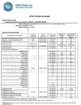

Avol s_Stark 0W-30 отработка на BMW X1 после 7700км
Avol s_Stark 0W-30 отработка на BMW X1 после 7700км (масло катал, посылал в лабораторию и присылал данные официальный представитель Avol - попросили выложить меня.)
Масло: Avol s_Stark 0W-30
Автомобиль: BMW X1 E84 рест., 2013 гв, 2.0i xDrive, N20B20, 184лс.
Общий пробег на одометре: 107000 к концу интервала.
Пробег на масле: 7700км
Моточасы: 275 мч (посчитал исходя из средней скорости 28км/ч)
Израсходованное топливо:  неизвестно
Доливки масла: не доливал.
Присутствие отложений в двигателе ДО: нет.
Присутствие отложений в двигателе ПОСЛЕ: нет.
Автозапуск по времени: нет.
Наличие чип-тюнинга: да, на 245лс.
ГРМ: цепь
Предпусковые подогревы: нет.
Период эксплуатации: май 2019 по сентябрь 2019.
Срок эксплуатации: 4 месяца.
Топливо: АИ 98 Shell Power, АИ 98 Neste, АИ 95 СургутНефтеГаз (КиришиАвтоСервис).
Режимы: город 80%; трасса 20%.
Фильтр масляный: Hengst, Mann
Фильтр воздушный: Hengst, Mann
Марка антифриза: Hepu G11
Объем заливаемого масла:
Отбор масла: слив из поддона при замене.
Отбор масла проходил с горячего или холодного двигателя?: с теплого двигателя.
Что было до этого масла: 67 тыс км на этом масле, до этого (при пробеге 35-40 тыс км) - AVOL s_RASCH 5W-30 одна замена, а до этого неизвестно.
Промывка промывочным маслом: не делаю.
Присадки: нет.

  24.10.2019 в 06:15, DRON 33 сказал:
Почему тогда в графе свежего стоит восклицательный знак по методу ASTM D 4739 ?
Раскрыть
именно для этого и стоит, чтобы мы в уме прибавляли к этому значению щелочного в свежем масле еще 1,0-1,5 приблизительно.

Щелочное почти не изменилось, кислотное даже ниже стало:DD

Такое мы уже видели,при работе щелочное число снижает кислотное,но только когда по щелочному есть запас

Щелочное упало с 11.2 до 7.
Кислотное число: тест не может точно определить до сотых/десятых. А так как масло еще не сработалось, щелочь взяла на себя кислоту.
