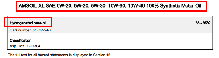

torcon 82 022 Опубликовано: 25 октября 2019 Автор Поделиться Опубликовано: 25 октября 2019 У Amsoi MSDS обобщенный как у Petro-Canada - один по всем маслам. Поэтому не ясно какое базовое масло точно. Может и гдирокрекинг полностью, но больше по ИК спектру походит на гидрокрекинг + немного ПАО. Ибо пик на волне 722 высокий 1.07. 2 Ссылка на сообщение
