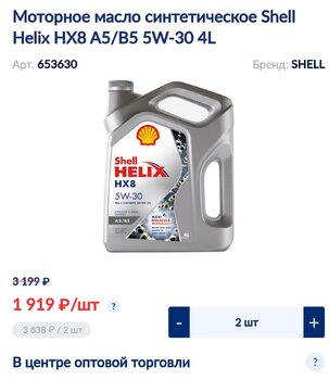

Приветствую! Вот такое масло в Equs 5.0 105т.км можно заливать?
Эксплуатация только городская, планирую на 5-6т.км замену делать.
Небритый , лучше SHELL HELIX HX8 PROFESSIONAL AG 5W-30   API SN; ILSAC GF-5; GM dexos1-Gen2 license D10043GD014; Ford WSS-M2C946-B1; FCA MS-13340
- на доливку пойдёт..имхо.  Это что за контора со скидкой 1280р. они палёнкой не торгуют..? :)
  02.02.2022 в 13:18, масленкин сказал:
Раскрыть
Это Metro.  Думаешь палёнкой торгуют?
  02.02.2022 в 19:34, Небритый сказал:
Раскрыть
я лично не покупал там никогда,но по отзывам на форуме кто там покупал , вроде никто не жаловался на Меtrо и палёнку..
  02.02.2022 в 20:00, масленкин сказал:
Раскрыть
SHELL HELIX HX8 PROFESSIONAL AG 5W-30 в Metro нет на скидках...
сегодня последний день скачух у них.
В общем купил то масло, за которое интересовался. И zic купил для TLC100 2 uz 2006 .
Небритый ,нормальная цена,на разницу без скидки можно фильра купить..
